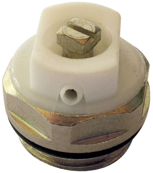

Zdecydowanie najpopularniejsze są jednak najprostsze odpowietrzniki ręczne, które otwieramy i zamykamy kręcąc niewielką śrubą w ich centralnej części. Można to zrobić używając zwykłego płaskiego śrubokrętu lub specjalnego kluczyka. Tego rodzaju odpowietrzniki występują też w wersji ze zintegrowanym pokrętłem, najczęściej w postaci niewielkiej, żłobkowanej gałki z tworzywa sztucznego, która jest zamontowana na stałe i zastępuje kluczyk. Jednak sposób ich działania jest identyczny, podobnie jak budowa, którą różni tylko dodanie gałki-pokrętła.
Odpowietrznik ręczny
Zdecydowanie najczęściej używane są odpowietrzniki ręczne - małe, tanie i niezawodne, ale nieco kłopotliwe w obsłudze. (fot. J. Antkiewicz)
Tego rodzaju odpowietrznik jest po prostu rodzajem zaworu o bardzo małym przekroju. Obracając śrubę w lewo (przeciwnie do ruchu wskazówek zegara) stopniowo otwieramy przepływ. Najpierw wydostaje się zgromadzone powietrze, następnie woda. Na szczęście, z racji niewielkiego przekroju kanału we wnętrzu odpowietrznika, jej strumień jest bardzo mały. Usuwanie powietrza z grzejników wyposażonych w takie zawory wymaga jednak pewnej zręczności i wprawy. Inaczej taka operacja może skończyć się zachlapaniem ściany i podłogi pod grzejnikiem. W związku z tym najlepiej jest podłożyć szmatkę pod odpowietrznik, który właśnie otwieramy. Ponadto znacznie wygodniej niż śrubokrętu używa się specjalnego kluczyka. Warto się w niego zaopatrzyć, a jest to sprzęt bardzo tani - kupimy go za 2-3 zł w sklepie z artykułami hydraulicznymi. Kluczyk tym bardziej warto mieć, że śrubokrętem niezwykle łatwo jest uszkodzić delikatny łeb śruby wykonanej z miękkiego metalu.

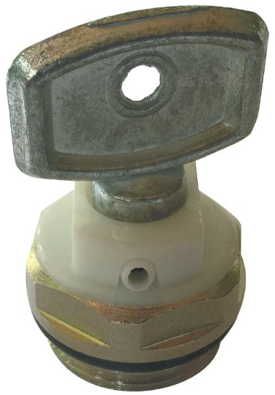

Kluczyk do odpowietrzników
Warto kupić kluczyk do odpowietrzników. Używa się go wygodnie i nie ma ryzyka uszkodzenia delikatnego łba śruby. (fot. J. Antkiewicz)
Odpowietrzniki ręczne są chętnie stosowane, gdyż są bardzo tanie, proste i niezawodne. Ponadto są małe, a więc nie rzucają się w oczy i nie zajmują wiele miejsca. Dlatego stały się obecnie niemal standardowym wyposażeniem większości grzejników. Ich wadą jest natomiast sama konieczność ich ręcznej obsługi.

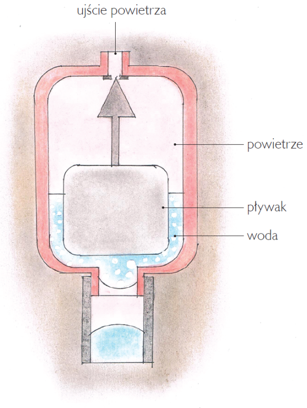

Odpowietrzniki automatyczne usuwają powietrze, otwierając się i zamykając samoczynnie. Cała trudność polega na tym, że mają przepuszczać nagromadzone powietrze, lecz równocześnie uniemożliwiać wypływ wody. Jednak zasada działania ich najczęściej stosowanego typu jest wręcz banalnie prosta. Zasadniczym elementem jest pływak, umieszczony wewnątrz korpusu odpowietrznika. W górnej części korpusu znajduje się zaś otwór umożliwiający usuwanie powietrza. Jeżeli w instalacji nie ma powietrza, woda wypiera pływak ku górze, a ten zamyka otwór. Jeśli natomiast pojawia się powietrze, to pływak lekko opada, otwór zostaje otwarty i powietrze ucieka na zewnątrz. Wówczas znów napór wody dociska pływak, a ten znów zamyka otwór.

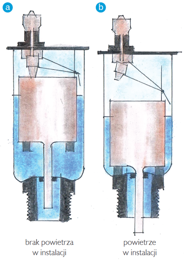

Schemat: Działanie najpopularniejszych odpowietrzników automatycznych
Działanie najpopularniejszych odpowietrzników automatycznych polega na wykorzystaniu pływaka unoszonego przez wodę. Dlatego korpus odpowietrznika musi być zawsze ustawiony pionowo.
Odpowietrzniki automatyczne - działanie pływaka, który jest umieszczony wewnątrz korpusu odpowietrznika (schemat)
Kiedy w korpusie odpowietrznika nie ma powietrza, woda dociska pływak ku górze (a). Natomiast gdy zgromadzi się tam powietrze, pływak opada i otwiera drogę dla jego ujścia. (b).
Aby urządzenie działało, musi być więc koniecznie zamontowane pionowo. Inaczej woda wypływałaby nieustannie. Taki odpowietrznik najczęściej wyposażony jest w górnej części w niewielkie pokrętło.
Zależnie od jego ustawienia sprzęt działa na jeden z trzech sposobów:
  • zakręcenie pokrętła do oporu zamyka odpowietrznik całkowicie;
  • odkręcenie o 1-2 obroty umożliwia pracę automatyczną;
  • odkręcenie o kilka obrotów wymusza otwarcie odpowietrznika.
W razie potrzeby można więc sprawdzić czy sprzęt funkcjonuje prawidłowo, zamknąć go w razie uszkodzenia, albo użyć jak odpowietrznika ręcznego.

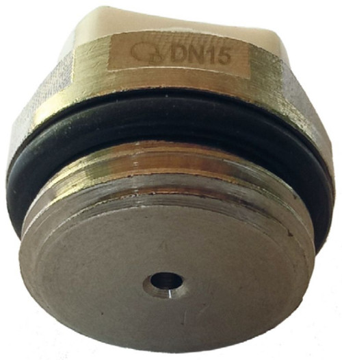

Poza tym czy odpowietrznik jest ręczny czy automatyczny, jego podstawową cechą jest średnica gwintu. Dwa najpopularniejsze wymiary to 1/2 lub 3/8 cala. Takie są też zwykle średnice króćców w kaloryferach. Oczywiście, w razie konieczności można zastosować odpowiednią złączkę, aby dopasować wymiary elementów.
Najczęściej odpowietrzniki mają średnicę 1/2 cala (DN15)
Najczęściej odpowietrzniki mają średnicę 1/2 cala (DN15). (fot. J. Antkiewicz)

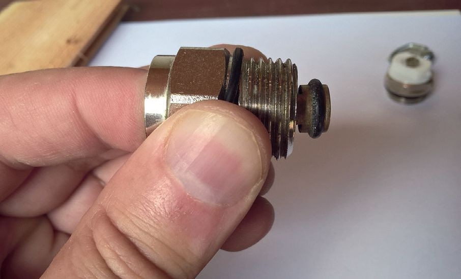

Odpowietrzniki ręczne i higroskopijne można montować w dowolnej pozycji. Tak więc w ich przypadku trzeba jedynie pamiętać o zapewnieniu dostępu do odpowietrznika i jego pokrętła. Z klasycznymi odpowietrznikami automatycznymi sprawa jest trudniejsza, gdyż ich korpus musi być zawsze ustawiony pionowo i są one znacznie większe. Dlatego takie odpowietrzniki sprzedawane są w wersji prostej oraz kątowej, czyli z przyłączem pod kątem 90° względem korpusu. Jednak dość często spotykanym rozwiązaniem jest także zakładanie kolana 90° i wkręcanie w nie odpowietrznika pionowego. Funkcjonalnie to wariant odpowiadający zastosowaniu odpowietrznika kątowego. Jednak czasem bywa on wygodniejszy, gdy odpowietrznik trzeba założyć w ciasnej, ograniczonej przestrzeni (np. blisko ściany). Niekiedy uzasadnione może być nawet użycie kolana ze śrubunkiem.

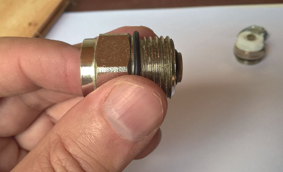

Odpowietrzniki automatyczne dość często sprzedawane są w komplecie z tzw. zaworem stopowym, albo można do nich taki zawór dokupić. Jego działanie jest proste - po wykręceniu odpowietrznika zamyka on wypływ wody z instalacji. Dzięki temu odpowietrznik można łatwo zdemontować, wymienić lub oczyścić, nie spuszczając wody z grzejnika.
Zawór stopowy samoczynnie zamyka się po wykręceniu odpowietrznika automatycznego
Zawór stopowy samoczynnie zamyka się po wykręceniu odpowietrznika automatycznego. (fot. J. Antkiewicz)
Zawór stopowy otworzy się pod wpływem nacisku wywieranego przez trzpień wkręconego odpowietrznika
Zawór stopowy otworzy się pod wpływem nacisku wywieranego przez trzpień wkręconego odpowietrznika. (fot. J. Antkiewicz)

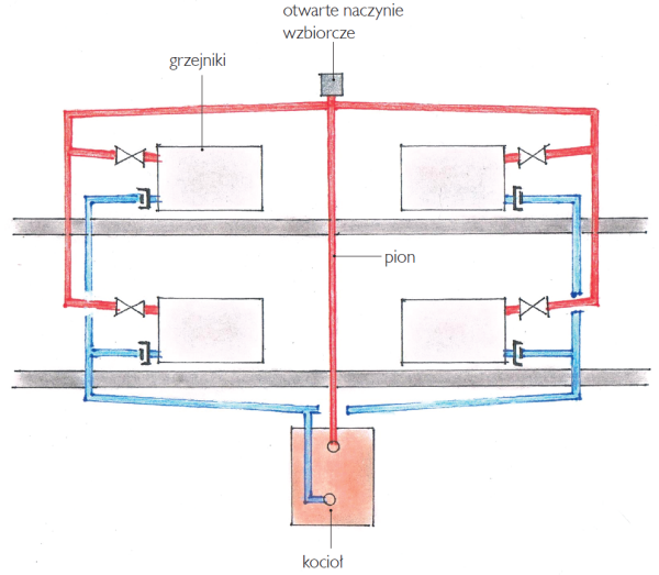

Odpowietrzniki wkręcamy zawsze w jeden z górnych króćców grzejnika. To właśnie tam - jako lżejsze - gromadzi się powietrze wytrącające się z wody. Jednak nie zawsze odpowietrzniki grzejnikowe wystarczają w instalacji. Co do zasady powietrze gromadzi się zawsze w wysoko położonych punktach instalacji c.o. i to właśnie tam trzeba zapewnić możliwość jego usunięcia. Jednak bardzo ważny jest też sposób poprowadzenia rur oraz to, czy powietrze może nimi przedostać się do miejsca, w którym założono odpowietrznik. Na przykład w starych instalacjach z otwartym naczyniem wzbiorczym i tzw. rozdziałem górnym odpowietrzniki grzejnikowe w ogóle nie są potrzebne gdyż rury od grzejników do pionów ułożone są z lekkim nachyleniem, a funkcję centralnego odpowietrzenia pełni otwarte naczynie wzbiorcze.
Schemat: Instalacja z otwartym naczyniem wzbiorczym i tzw. rozdziałem górnym
W starych instalacjach z otwartym naczyniem wzbiorczym i tzw. rozdziałem górnym odpowietrzniki nie były potrzebne - powietrze uciekało przez naczynie wzbiorcze.

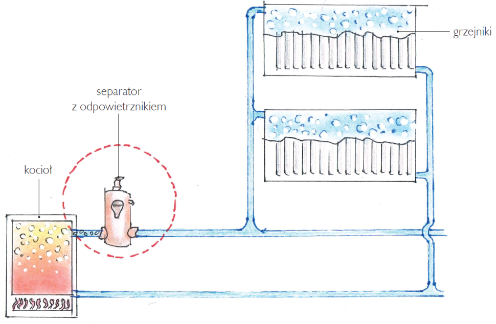

Odpowietrzniki trzeba też zakładać w górnej części zbiorników akumulacyjnych i buforowych oraz sprzęgieł hydraulicznych. W nich szczególnie łatwo dochodzi do wytrącania się powietrza z wody, gdyż jej ruch zostaje tam uspokojony. Ponadto separacji powietrza sprzyja wysoka temperatura wody, gdyż wraz z nią maleje rozpuszczalność gazów. Dlatego odpowietrzniki w instalacji c.o. lepiej jest montować po stronie gorącej, na wyjściu z kotła (na zasilaniu), a nie na powrocie.
Schemat: Odpowietrznik powinno się założyć w górnej części zbiorników akumulacyjnych i buforowych oraz sprzęgieł hydraulicznych
Odpowietrznik powinno się założyć w górnej części zbiorników akumulacyjnych i buforowych oraz sprzęgieł hydraulicznych.
