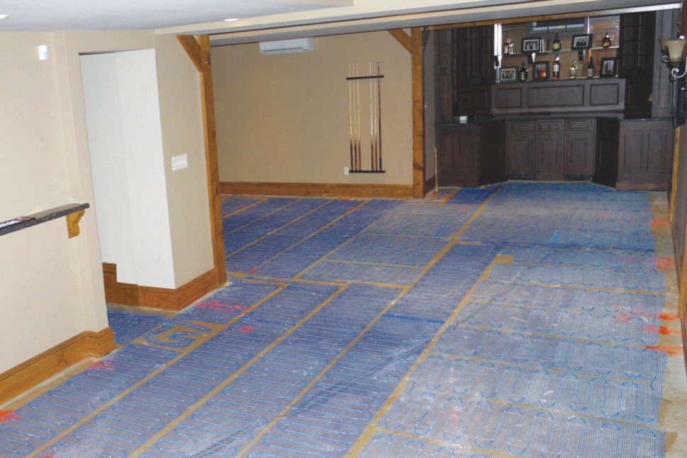

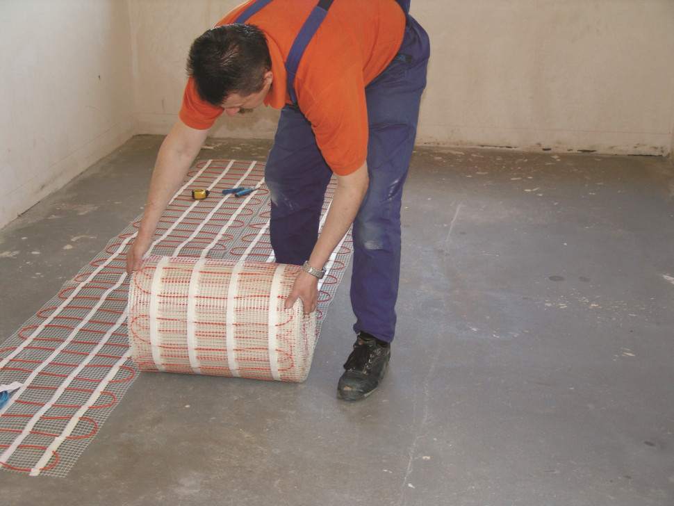

Rozkładanie elektrycznej maty grzejnej
Rozkładanie elektrycznej maty grzejnej. (fot. Fenix Polska)
Rozłożone maty grzejne przed i po przykryciu posadzką. (fot. Elektra)
