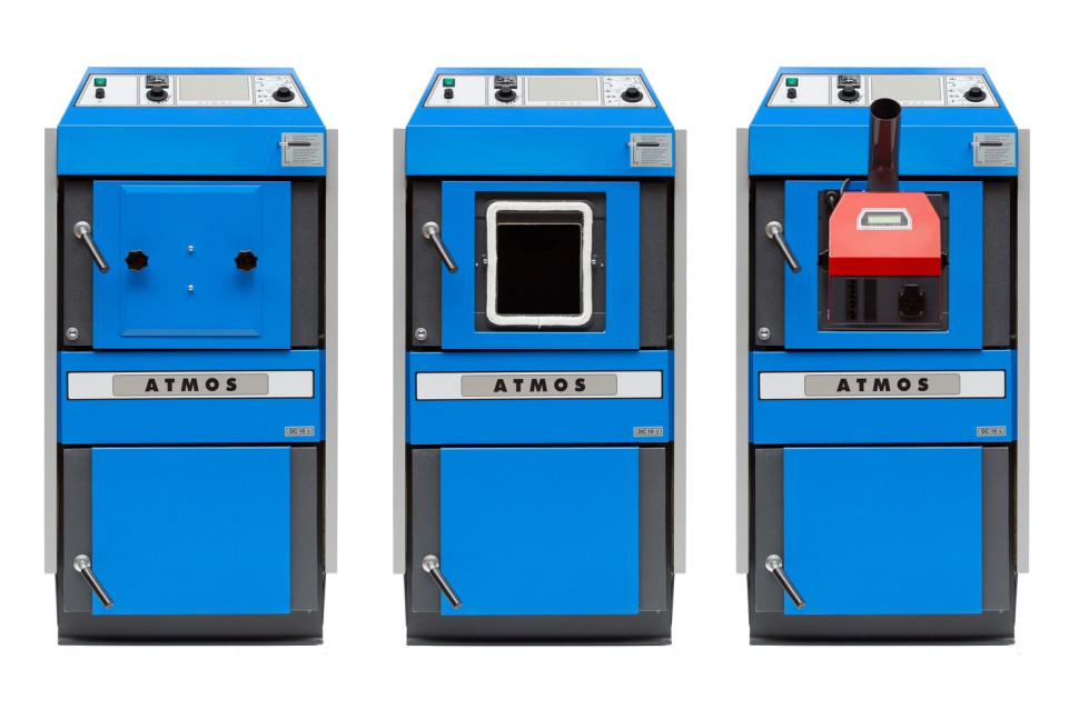

Na schemacie otwierającym: W kotle zgazowującym drewno panuje zdecydowanie wyższa temperatura niż w zwyczajnym kotle zasypowym. Trzeba pamiętać, że jej zbytnie obniżenie uniemożliwiłoby dopalanie gazów w dolnej komorze, a właśnie dzięki temu kotły te uzyskują bardzo wysoką sprawność (fot. Eko Vimar)
