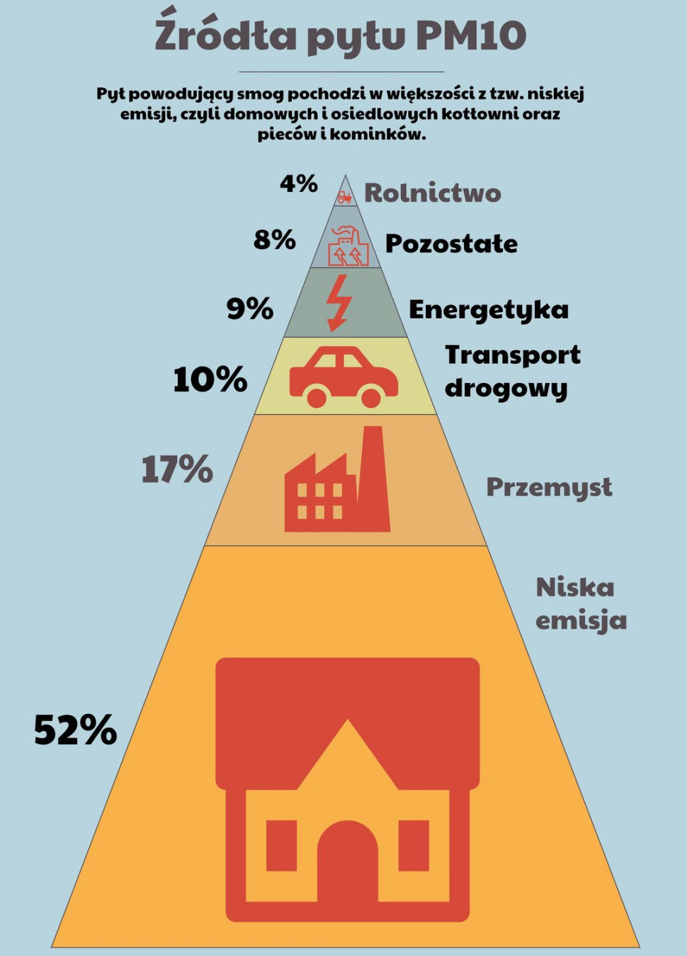

Smog to w naszym kraju poważny problem. Mamy wpływ przede wszystkim na tzw. niską emisję, czyli zanieczyszczenia pochodzące z kotłów w domach jednorodzinnych. Żeby ograniczyć zanieczyszczenie potrzeba jednak nie tylko odpowiednich kotłów, ale również paliw dobrej jakości, właściwego sterowania ogrzewaniem, a nierzadko też docieplenia budynku.

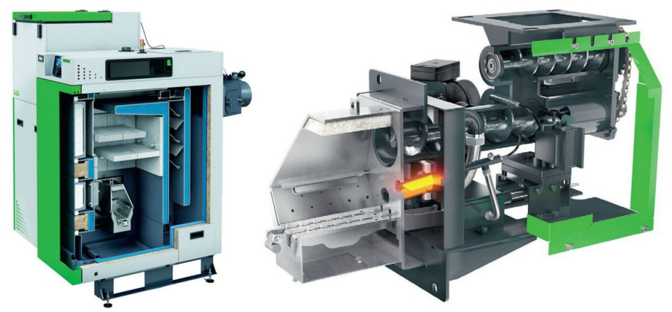

Jednak mniemanie, że węglem, peletami lub drewnem nie da się ogrzewać czysto, nie produkując chmur czarnego dymu z komina jest fałszywe. Bezklasowe kotły sprzed lat i nowoczesne to dwa zupełnie różne światy. Zarówno jeżeli chodzi o jakość spalania, jak i wygodę obsługi. Te współczesne emitują nawet ponad 10 razy mniej pyłów odpowiedzialnych za smog, a jeżeli są wyposażone w podajnik paliwa, mogą działać bez obsługi z naszej strony przez kilka dni. Są też bardziej oszczędne, bo ich wyższa sprawność oznacza przecież, że do wytworzenia tej samej ilości ciepła wystarcza mniejsza ilość opału.
Obecnie wszystkie nowe kotły na węgiel, pelety lub drewno muszą spełniać wymogi tzw. 5 klasy emisji zanieczyszczeń. Jeżeli jednak chcemy starać się o dopłatę w ramach rządowego programu Czyste Powietrze, musimy kupić kocioł spełniający jeszcze bardziej restrykcyjne wymogi unijnej dyrektywy Ecodesign (Ekoprojektu). Co ważne, dotyczy to również sytuacji, kiedy chcemy uzyskać wsparcie na inne działania termomodernizacyjne, np. docieplenie ścian, a nie zmianę źródła ciepła. Krótko mówiąc - jeżeli kocioł już mamy, to ma on być przynajmniej klasy 5. Jeżeli zaś chcemy kupić nowy, musi spełniać wymogi Ecodesign.
Nowoczesne kotły na paliwa stałe, przy licznych zaletach, mają jedną istotną wadę. Są po prostu drogie. Kocioł z podajnikiem to zwykle wydatek rzędu 10 000 zł. Kotłów zasypowych 5 klasy jest na rynku niewiele i nie są tanie. Wydamy na nie 5000-8000 zł. Era tanich kotłów na paliwa stałe się po prostu się skończyła. Wygoda, czystość i wysoka sprawność ma swoją cenę.
Nowoczesne kotły na paliwa stałe emitują wielokrotnie mniej zanieczyszczeń niż urządzenia starego typu. Ponadto są znacznie wygodniejsze w obsłudze. Mogą mieć nawet palnik z funkcją automatycznego rozpalania. (fot. SAS)
W związku z tym zaczęła już powstawać kotlarska szara strefa. W serwisach ogłoszeniowych znajdziemy liczne oferty sprzedaży prostych i tanich kotłów. Producenci deklarują oficjalnie, że są one przeznaczone do spalania tzw. biomasy niedrzewnej, czyli np. pestek owoców, łupin słonecznika, słomy itd. Bowiem takie kotły nie muszą mieć potwierdzonej klasy 5. Ich zakup zdecydowanie odradzamy.
Grafika: Źródła pyłu PM10

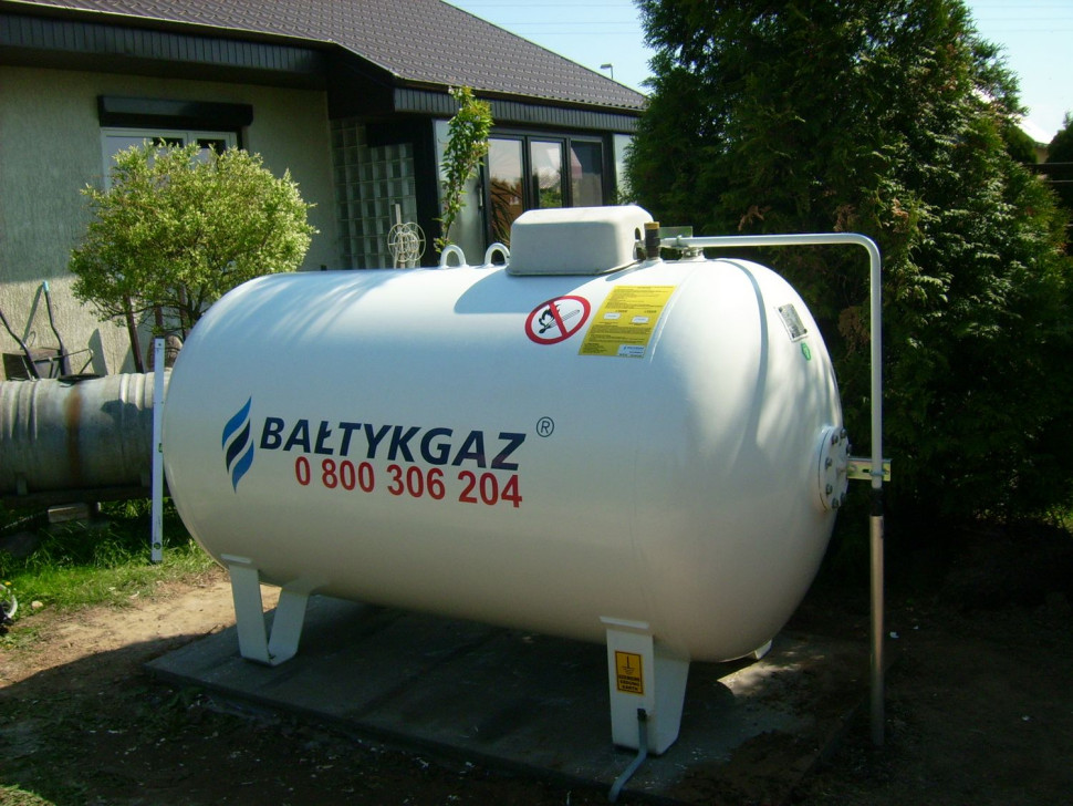

Żeby korzystać z gazu płynnego potrzebujemy przydomowego zbiornika i tu pojawiają się dwie zasadniczo odmienne opcje. Możemy go wydzierżawić od dostawcy gazu, za niewielką opłatą. Jednak wówczas jesteśmy związani z nim długoterminową umową. Koszt zbiornika faktycznie dolicza się nam do ceny gazu. W tym wariancie za ciepło z gazu zapłacimy 0,40-0,45 zł/kWh.
Drugi wariant to zakup zbiornika na własność. Wówczas możemy swobodnie zmieniać dostawcę, a paliwo jest wyraźnie tańsze. Cena ciepła jest porównywalna z tą za gaz ziemny i wynosi 0,25-0,30 zł/kWh. Jednak zbiornik, jego montaż i wykonanie projektu oznacza wydatek ok. 10 000 zł. Koszty inwestycyjne rosną więc bardzo znacznie, bo sam kocioł kupimy za mniej niż połowę tej kwoty. Który wariant będzie bardziej opłacalny - musimy ocenić sami.
Zbiornik na gaz płynny
Ogrzewanie gazem płynnym jest równie czyste i wygodne co ziemnym. Jednak zdecydowanie droższe, jeżeli nie kupimy własnego zbiornika. (fot. Bałtyk Gaz)

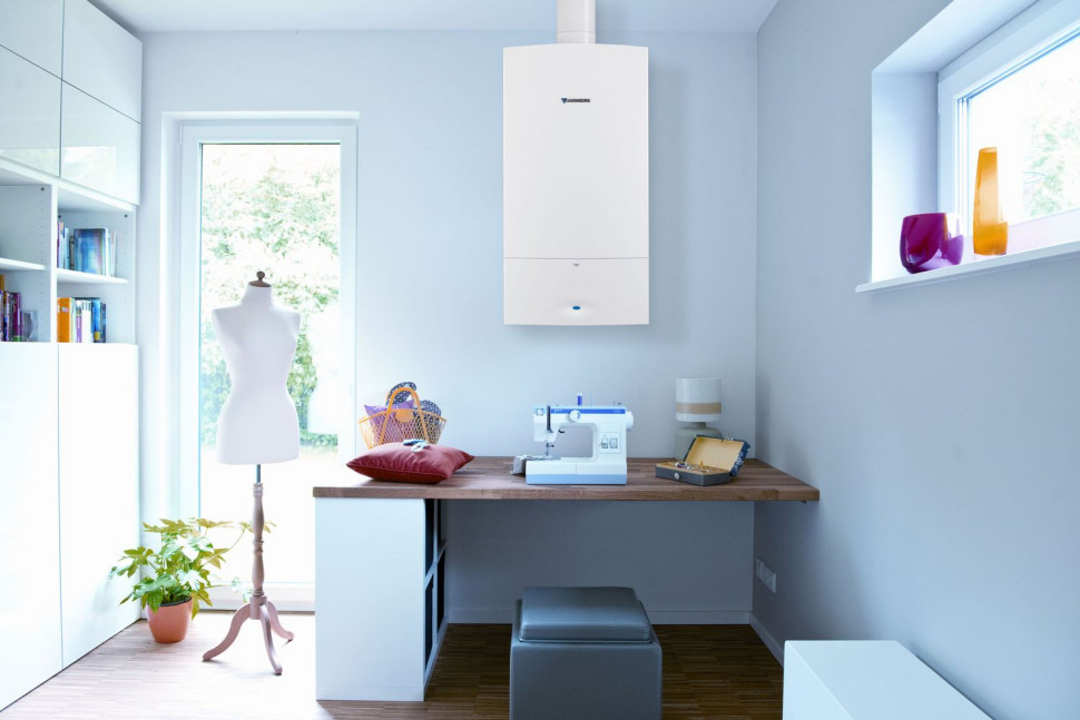

Zalety kotłów kondensacyjnych
Obecnie kotły gazowe to urządzenia o bardzo wysokiej sprawności, niezbyt drogie i bezobsługowe. Zdecydowanie dominują kotły kondensacyjne z zamkniętą komorą spalania. Są nie tylko bardziej oszczędne, ale i bezpieczniejsze. W ich przypadku kocioł pobiera potrzebne do spalania powietrze bezpośrednio z zewnątrz, nie wpływa na działanie wentylacji w pomieszczeniach.
Skąd zaś bierze się sprawność przekraczająca 100%? To właśnie efekt wykorzystania zjawiska kondensacji, czyli skraplania pary wodnej zawartej w spalinach i odzyskiwania w ten sposób części ciepła. Dawniej traktowano to ciepło jako stracone i nie uwzględniano go w ogóle w obliczeniach sprawności. Stąd i ponad 100% sprawność, w sensie ścisłym sprzeczna z prawami fizyki.
Kondensacja daje tym więcej korzyści, im więcej wodoru zawiera paliwo, bo tym więcej powstaje wówczas wody. Dlatego warto ją wykorzystywać przy spalaniu gazu ziemnego, którego głównym składnikiem jest metan - CH4, a traci sens w wypadku paliw stałych zawierających przede wszystkim węgiel. Warunki programu Czyste Powietrze stanowią, że jeżeli mamy kocioł gazowy, musi on być kondensacyjny.
Jednak musimy pamiętać, że z kondensacją wiążą się dwa istotne problemy. Temperatura wody w obiegu nie może być zbyt wysoka, bo zjawisko skraplania pary wodnej ze spalin zachodzi do temperatury ok. 55°C (najważniejsza jest temperatura powrotu do kotła). Trzeba się więc liczyć z tym, że w pełni wykorzystamy je w instalacjach niskotemperaturowych, mając ogrzewanie płaszczyznowe lub specjalne, albo przynajmniej przewymiarowane grzejniki. Na szczęście, w typowym układzie z grzejnikami - oszczędności też będą, jednak mniejsze.
Drugi to sam komin. Ten od starego kotła może być niewystarczająco odporny na kondensat i zbyt mało szczelny. Trzeba wówczas zastąpić go innym (np. wyprowadzonym przez ścianę) lub wyposażyć we wkład.
Kocioł kondensacyjny
Rynek zdominowały urządzenia kondensacyjne. Bardziej oszczędne i bezpieczne. (fot. Junkers)

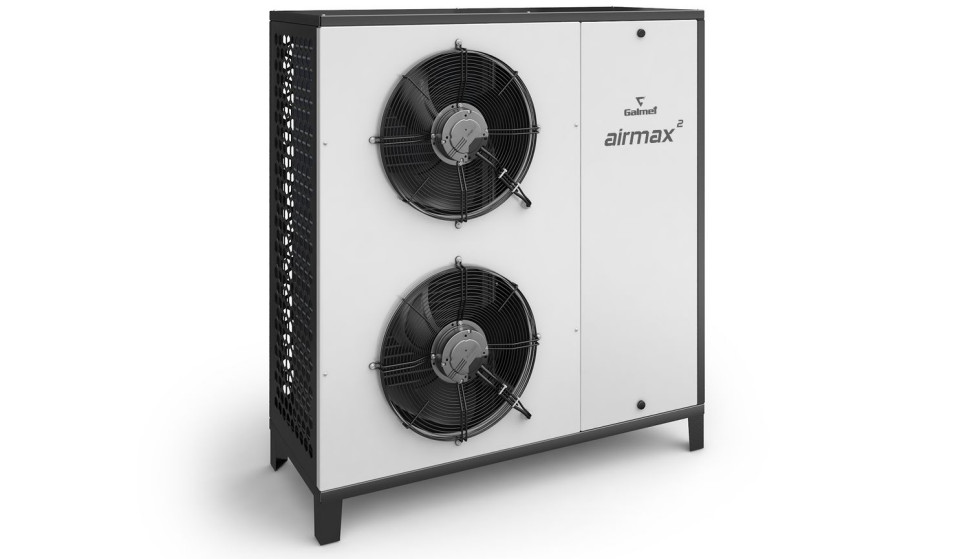

Pompy ciepła a walka ze smogiem
Pompa ciepła to urządzenie, które pobiera ciepło z otoczenia i przenosi je do wnętrza budynku. Tak naprawdę, domowa lodówka robi dokładnie to samo, lecz na znacznie mniejszą skalę – ochładza przecież umieszczone w niej produkty, a ciepło oddaje z tyłu obudowy, na skraplaczu. Sam mechanizm działania jest więc powszechnie znany.
W przypadku pomp ciepła mówimy o tzw. źródle dolnym, oraz źródle górnym. Dolne to element otoczenia, z którego odbieramy ciepło. Górne zaś to instalacja grzewcza w pomieszczeniach, czyli np. ogrzewanie podłogowe lub grzejniki.
Generalnie, obowiązuje zasada, że im mniejsza różnica temperatury pomiędzy źródłem dolnym i górnym, tym pompa działa w sposób bardziej ekonomiczny. W tym przypadku nawet kilka stopni robi dużą różnicę. Ponadto większość pomp nie nadaje się do pracy z temperaturą wyższą niż 50°C. Stąd właśnie popularność niskotemperaturowego ogrzewania płaszczyznowego, najczęściej podłogowego. Jednak ogrzewanie płaszczyznowe może być też sufitowe lub ścienne, najczęściej w formie cienkich rurek ukrytych w tynku.
Wbrew rozpowszechnionemu przekonaniu pompy ciepła mogą też efektywnie współpracować z grzejnikami ściennymi, jednak powinny być one specjalnego rodzaju. Zdecydowanie najlepiej sprawdzają się grzejniki z cichymi wentylatorami wymuszającymi ruch powietrza i wymianę ciepła. Dla nich wystarcza temperatura zasilania wynosząca ok. 40°C. Dodatkowo niektóre grzejniki tego rodzaju to tzw. klimakonwektory, służące do chłodzenia, gdy latem zasila je ochłodzona woda. Szczególnie w istniejących domach zastosowanie niskotemperaturowych grzejników to najprostszy i najlepszy sposób na zapewnienie dobrych warunków pracy pompie ciepła.
Jeżeli chodzi zaś o źródło dolne, czyli element otoczenia, z którego będziemy czerpać ciepło, ograniczają nas warunki działki.
Pompa może wykorzystywać:
  • powietrze zewnętrzne - da się ją założyć wszędzie, bez ingerencji w działkę, co szczególnie cenne na zagospodarowanych już posesjach;
  • grunt - gdy ułożymy w nim poziomo rury na powierzchni kilkuset metrów kwadratowych lub wykonamy głębokie odwierty. Pierwszy wariant wymaga przede wszystkim bardzo dużej działki, drugi zaś zainwestowania kilkunastu tysięcy w odwierty;
  • woda - w teorii bardzo dobre rozwiązanie, bo woda podziemna lub powierzchniowa jest świetnym nośnikiem ciepła. Jednak w praktyce na mało której działce woda dostępna jest w odpowiedniej ilości i wolna od zanieczyszczeń.
Pompy ciepła typu powietrze/woda coraz częściej są jedynym źródłem ciepła w budynkach. (fot. Galmet)
Dawniej pompy powietrzne wybierali głównie właściciele modernizowanych domów. Właśnie ze względu na łatwość instalacji. Obecnie jednak coraz częściej spotyka się je i w nowych domach, bo pompy te są w stanie grzać nawet przy -25°C na zewnątrz. Oczywiście, ze znacznie niższą sprawnością niż gdy jest cieplej. Z kolei atutem pomp korzystających z gruntu lub wód jest stabilna i dość wysoka temperatura źródła dolnego, co przekłada się na bardziej ekonomiczną pracę.
Jednak różnica w kosztach inwestycji jest duża. Za pompę powietrze/woda o mocy ok. 10 kW zapłacimy wraz z montażem ok. 20 000 zł. Decydując się zaś na odwierty będziemy musieli zapłacić nawet dwa razy tyle. Czy zwróci się to w niższych rachunkach jest już kwestią indywidualnej kalkulacji.

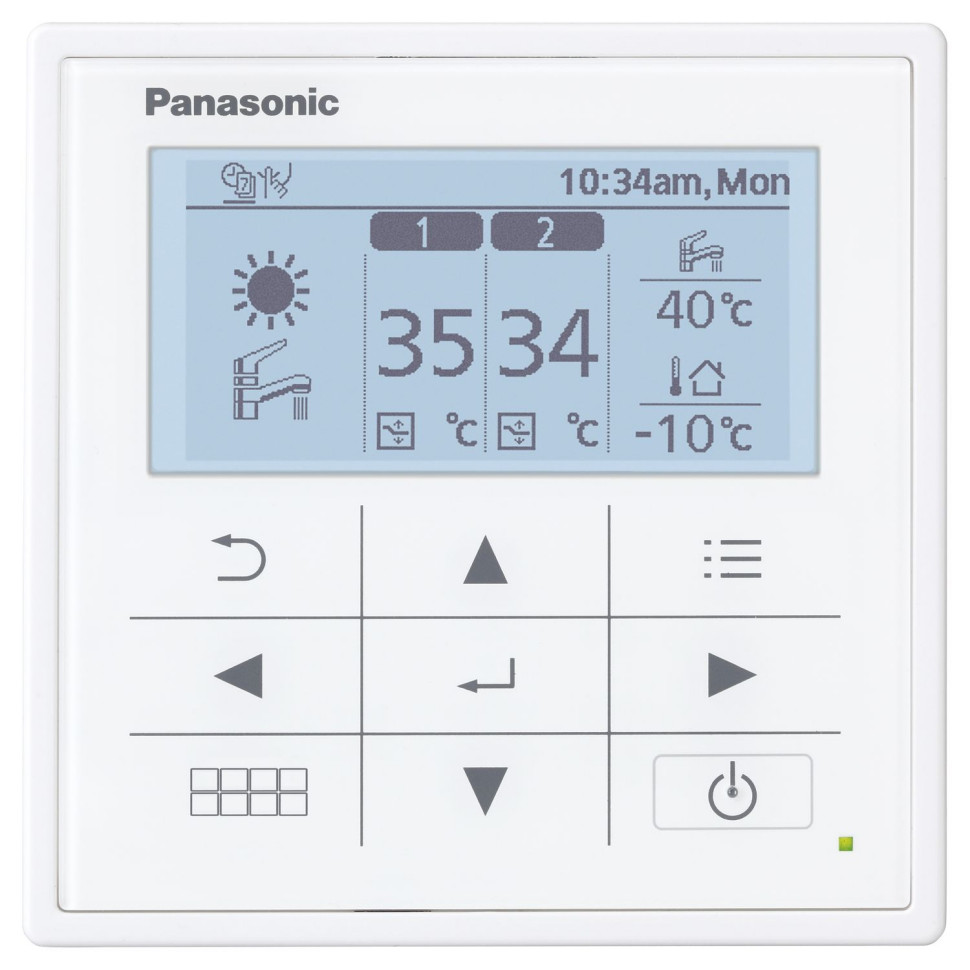

Niezwykle wrażliwe na złą konfigurację całości są też pompy ciepła. W ich przypadku z pozoru nieznaczny wzrost temperatury zasilania np. o 5°C bardzo odbije się na sprawności i rachunkach.

Sterownik pompy ciepła
Dla pompy ciepła zaś to o wiele za dużo. Tam woda w obiegu powinna mieć 30-40°C (fot. Panasonic).

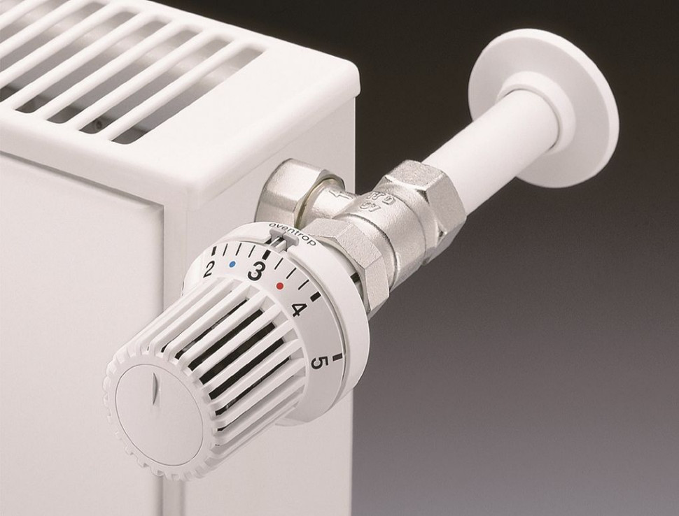

Ostatnim etapem działania automatyki są głowice termostatyczne na grzejnikach, ewentualnie również zawory z siłownikami w ogrzewaniu podłogowym. To już regulacja miejscowa, dostosowująca temperaturę w poszczególnych wnętrzach.
Głowica termostatyczna
Sterowanie instalacją grzewczą dzielimy na kilka etapów. Ostatnim z nich są głowice termostatyczne na grzejnikach. Dzięki nim mamy kontrolę nad temperaturą w poszczególnych pomieszczeniach. (fot. Oventrop)

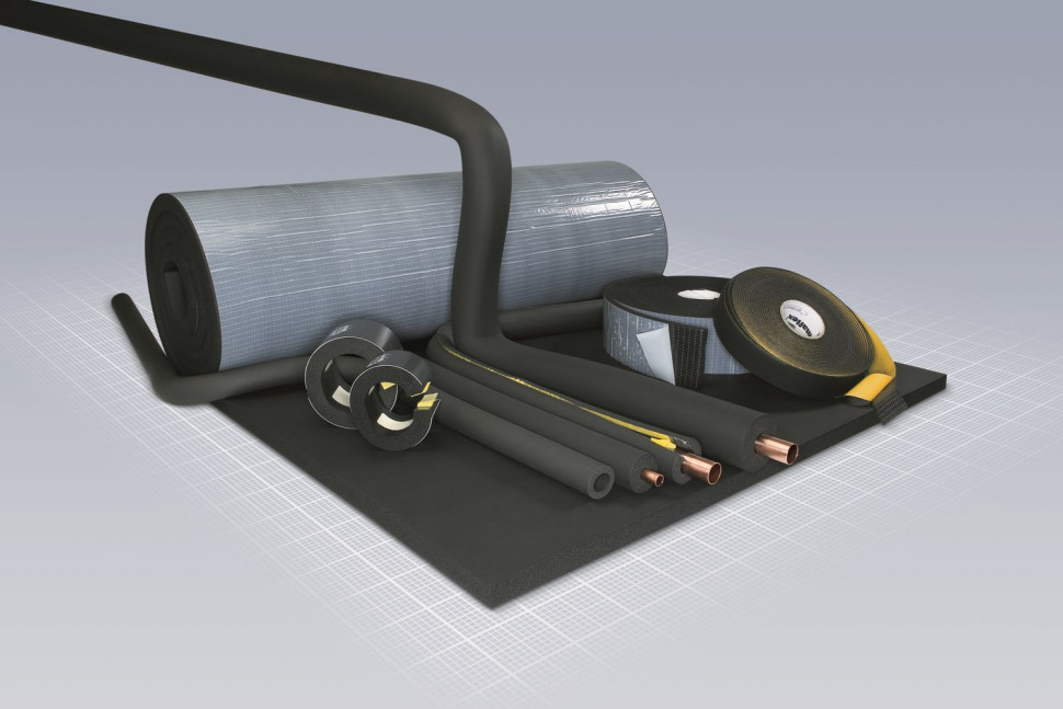

Bardzo ważnym elementem, pozwalającym oszczędzać wytworzone ciepło, jest nie tylko dobra izolacja przegród budynku, lecz także izolacja rurociągów c.o. oraz c.w.u. Szczególnie gdy są ułożone w miejscach, gdzie panuje niska temperatura i wyższej wcale nie potrzebujemy (strychy, piwnice). Jednak i intensywne ogrzewanie samej kotłowni nie ma sensu. Mało kto zdaje sobie np. sprawę, że nieizolowane przewody cyrkulacyjne ciepłej wody w domu jednorodzinnym potrafią oddawać w ciągu doby więcej ciepła niż potrzebujemy na podgrzanie ilości c.w.u. zużywanej przez domowników! O ile jeszcze w zimie jest to swoisty dodatek do działania grzejników, to poza sezonem grzewczym mamy ewidentną stratę i kłopot.
Dobra izolacja rur instalacji c.o., armatury, oraz rur do c.w.u. powinna być standardem w nowoczesnych instalacjach. Jej brak to potencjalnie duże straty ciepła w pomieszczeniach, których wcale nie chcemy intensywnie ogrzewać (kotłownie, pomieszczenia gospodarcze, garaże). Izolacje odporne na wysoką temperaturę zwiększają ponadto bezpieczeństwo pożarowe naszego domu.
Jakość i trwałość otulin jest jednak bardzo różna. Najtańsze izolacje piankowe z marketu budowlanego to zwykle pozorna oszczędność.
W szczególnej sytuacji są właściciele pomp ciepła. Tu potrzebne są izolacje odporne na zawilgocenie w wyniku kondensacji na zimnej części rurociągu z czynnikiem roboczym (pompa ciepła-źródło dolne). Dobrze w tej roli sprawdza się np. spieniony kauczuk. Jest to również bardzo dobry materiał, gdy wymagamy odporności na wysoką temperaturę, choćby do izolacji rur w instalacjach z kolektorami słonecznymi.
Izolacja rurociągów
Dobra izolacja rurociągów to też oszczędności energii. Na jakości otulin nie warto oszczędzać. (fot. Armacell)
