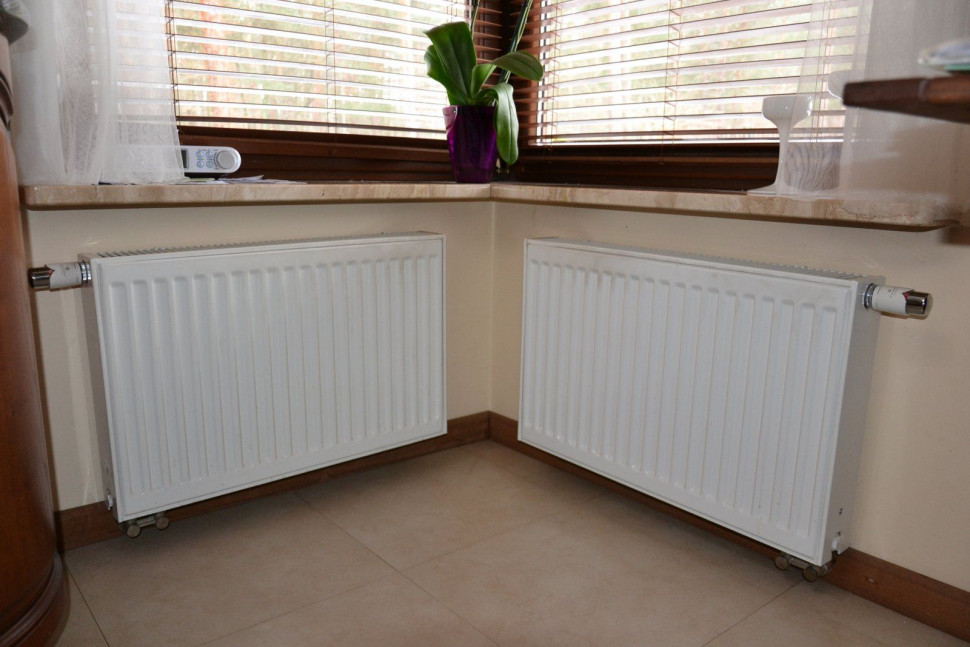

Dwa grzejniki z zaworami termostatycznymi
Właściciele operują tylko regulatorami na kotle oraz zaworami termostatycznymi na grzejnikach.
