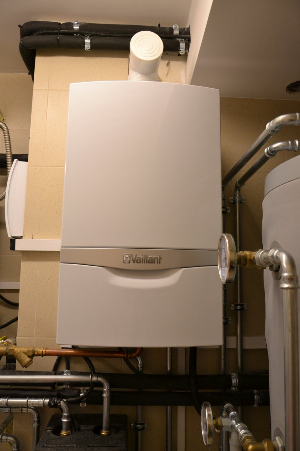

  • Kondensacyjny, jednofunkcyjny, o mocy 4,2-21,2 kW i sprawności do 109%.

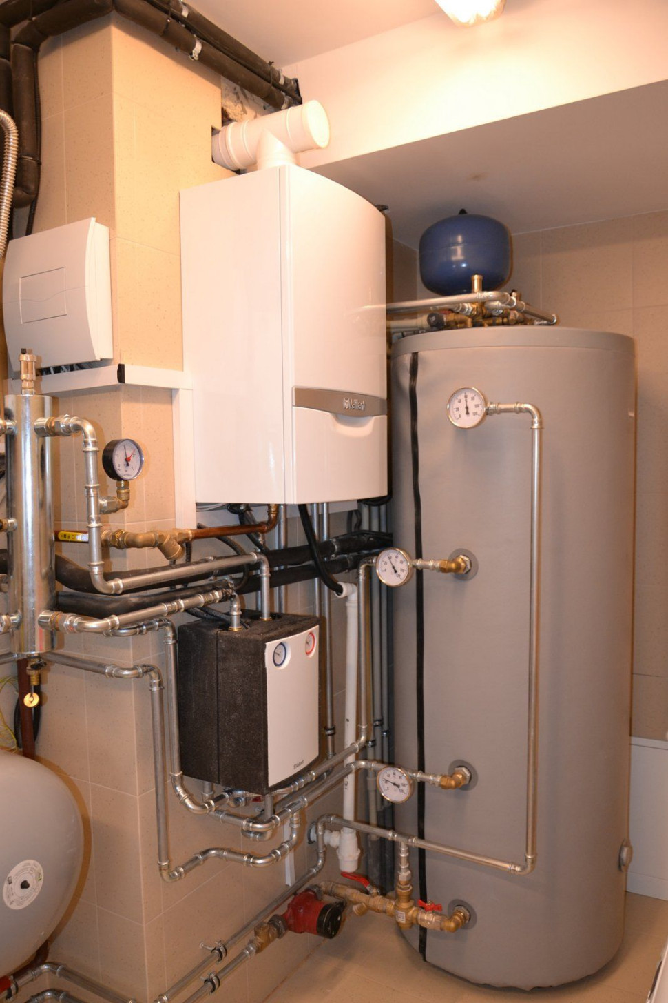

  • Współpracuje ze wspólnym, dla kominka z płaszczem wodnym i kolektorów próżniowych, pojemnościowym wymiennikiem ciepła/zbiornikiem c.w.u. o pojemności 380/120 l.

Kondensacyjny, jednofunkcyjny kocioł na gaz z sieci zawieszono na ścianie

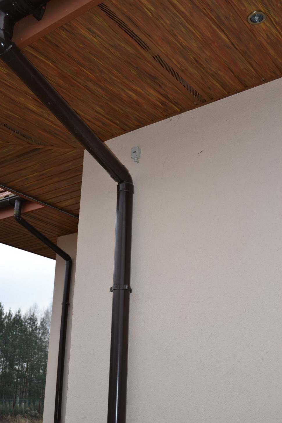

Czujnik temperatury zewnętrznej to element automatyki pogodowej kotła

Aby kocioł pracował oszczędnie, koniecznie chcieliśmy mieć grupę pompową oraz jednofunkcyjny i kondensacyjny model urządzenia, współpracujący ze stojącym zasobnikiem c.w.u., w którym gazem ogrzewa się tylko wodę w małym zasobniku (120 l), wbudowanym w bufor (380 l).

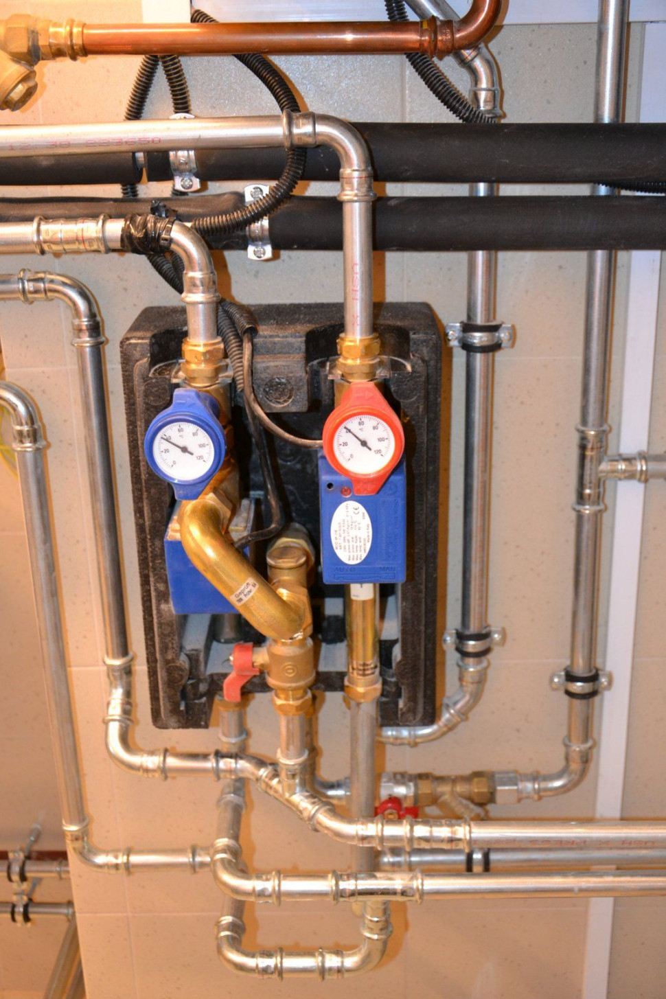

Grupa pompowa w instalacji c.o.
Właściciel koniecznie chciał mieć w instalacji grupę pompową
W kotłowni ulokowano kocioł gazowy oraz zbiornik c.w.u. o poj. 380/120 l
