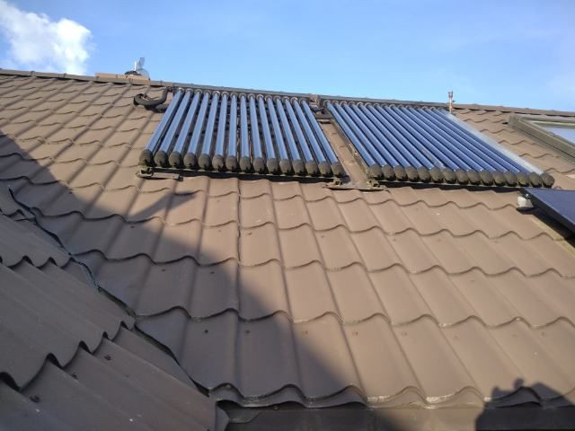

  1. Kolektory próżniowe - 30 rur; kąt nachylenia 33°; ekspozycja południowa. Inne elementy - instalacja (z elastycznych rur Inox) o dł. 2 x 1,5 m, wypełniona mieszaniną wody i glikolu; 2 zasobniki c.w.u. o poj. 80 l i 120 l; automatyczny regulator solarny, naczynie wzbiorcze, zawory i pompy solarne.

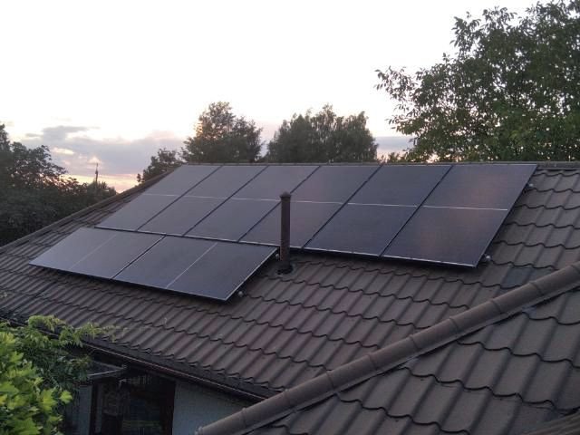

  2. Panele PV - 16 sztuk, moc zainstalowana 6,4 kW; falownik, licznik dwukierunkowy, aparatura zabezpieczająca, okablowanie.

Decyzja: Marynia - Głównym celem zamontowania kolektorów próżniowych w 2013 r. było zmniejszenie kosztów ogrzewania wody użytkowej. Instalator po specjalistycznych szkoleniach, który zakładał u nas ten układ, przedstawił nam różnice między kolektorami płaskimi i rurowymi. Zarekomendował te drugie ze względu na większą wydajność, wskazał model z grubszym szkłem. Mówił, że nawet jeśli pęknie jedna próżniowa rura, pozostałe nie przestaną pracować. Wystarczy wtedy wymienić 1 mały element, a nie cały kolektor, jak w przypadku płaskich. To nas ostatecznie przekonało do zakupu wariantu próżniowego, droższego.

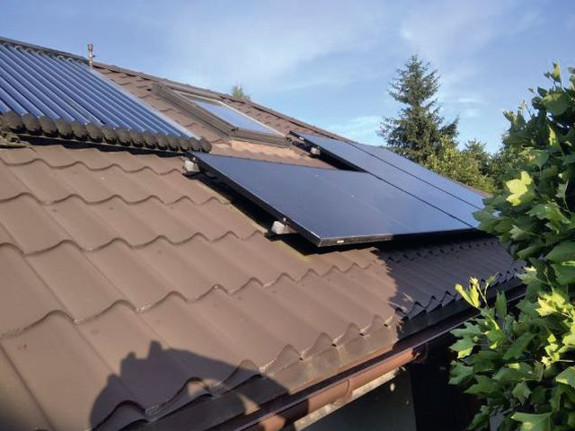

Kolektory próżniowe (2013 r.) i część paneli PV (2020 r.) zamontowano na południowej połaci dachu.

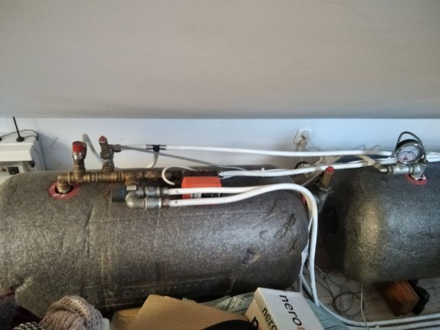

  • Krzysiek: Kolektory próżniowe instalatorzy umieścili na południowej połaci dachu, drzewa jej nie zasłaniają, dlatego od razu zamontowali proste zabezpieczenia przed przegrzaniem się cieczy solarnej. Jest to odpowietrznik na dachu i plastikowy baniak, do którego spływa nadmiar rozprężonej cieczy. W układzie jest też, oczywiście, naczynie wzbiorcze i zawory bezpieczeństwa. Wodę, ogrzaną energią słońca, gromadzimy w dwóch zbiornikach. Umieściliśmy je na strychu, tuż pod kolektorami, a jednocześnie nad główną łazienką z wanną, prysznicem oraz nad kotłem na gaz z sieci. Instalacja jest zatem bardzo krótka i nie ma w niej dużych strat ciepła.
    Poprosiliśmy o użycie materiałów i osprzętu wysokiej jakości, dlatego kosztowała trochę więcej. Kilkaset złotych nie robi dużej różnicy, za to jest różnica w wytrzymałości i trwałości elementów. Przez 10 lat użytkowania serwisant raz wymienił ciecz roboczą po tym, jak woda w instalacji odparowała i glikol zgęstniał. Przejrzał wtedy śrubunki, uszczelki, zabezpieczenia. Kosztowało to z przyjazdem 200 zł. Zapowiedział się z powrotem po upływie 4-5 lat. Niedawno pękła jedna rura próżniowa, zajmę się jej wymianą.

Dwa zasobniki c.w.u. o poj. 80 l i 120 l zamontowano na strychu
Dwa zasobniki c.w.u. o poj. 80 l i 120 l zamontowano na strychu. Instalacja jest bardzo krótka - elastyczne rury Inox (w otulinie) mają dł. 1,5 m.

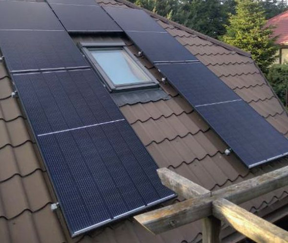

    Zgłosiłem się wtedy do specjalistycznej firmy, poprosiłem o kompleksową usługę. Przekazałem plany domu, kolektorów próżniowych itp. Firmowy inżynier, po wizycie u nas, wykonał projekt - m.in. określił zapotrzebowanie na moc układu, wyznaczył lokalizację paneli. Skoro fragment południowej połaci dachu zajmowały już kolektory próżniowe, to zlokalizował panele PV tam, gdzie zostało na niej miejsce, kilka umieścił na połaci zachodniej. Negocjowałem wysokość kosztów instalacyjnych, udało mi się je zmniejszyć o 15%. Ogromnym udogodnieniem było przeprowadzenie przez pracownika tej firmy formalności związanych z dofinansowaniem. Podałem tylko dane osobowe, budynku, numer konta, złożyłem podpis.
    Montaż trwał dwa dni. W pierwszym, instalatorzy zdjęli blachodachówkę z połaci południowej i zachodniej, ułożyli przewody elektryczne, doprowadzili je do sieni, gdzie jest licznik. Następnie przykręcili z powrotem blachę, na niej zamocowali stelaże. Zaś w drugim dniu przytwierdzili panele PV i resztę składowych instalacji. Pod grupami z czterech paneli założyli osobne nieduże falowniki (zamiast jednego wspólnego, który jest duży, głośno buczy). Wykonali też instalację odgromową (dla nas to istotne, bo dom jest wzniesiony w konstrukcji szkieletu drewnianego).
    Pod względem technicznym do instalacji nie mam żadnych zastrzeżeń. Dobrze, że poprosiłem o nowoczesny typ paneli i o największą ich moc. Dzięki temu 16 sztuk dało 6,4 KW, elementy zajęły mniej miejsca na dachu. Posiadanie obu rodzajów instalacji solarnych uważamy za korzystne.
Panele PV na połaci zachodniej
Połać zachodnia (i południowa) ma o nachylenie 33°, przewody elektryczne poprowadzono pod blachodachówką.
