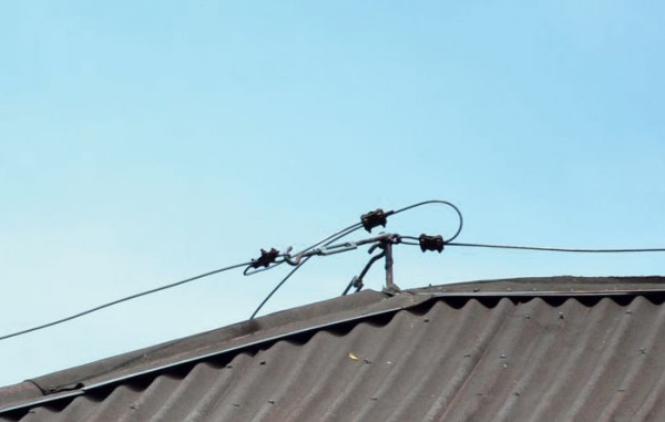

Instalacja odgromowa - zwody poziome
Zwody poziome

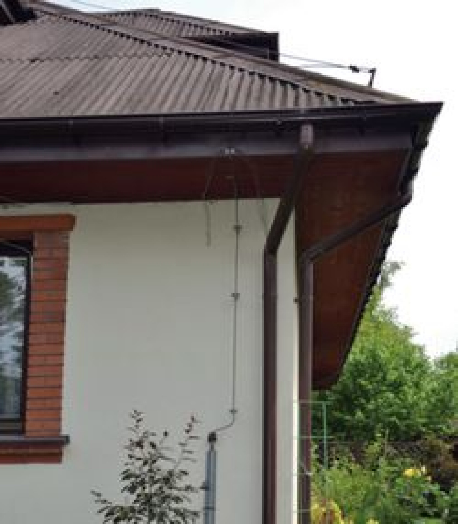

Decyzja: Budowaliśmy szybko, zaledwie kilka miesięcy, dlatego na etapie projektu i budowy nie pomyśleliśmy o zabezpieczeniu budynku instalacją odgromową. To nie był dobry czas na dodatkowe wydatki. Dom znajduje się w zabudowie jednorodzinnej, a wokół działki i w dalszej okolicy rośnie wiele wysokich drzew, w tym aleja starych lip, dlatego nie spodziewaliśmy się, że piorun "wybierze" akurat nasz dom. Jednak po roku, kiedy odbudowaliśmy nasze finanse, zdecydowaliśmy się na wykonanie instalacji odgromowej.
Instalacja odgromowa - przewody odprowadzające - na każdym narożniku budynku (4)
Przewody odprowadzające - na każdym narożniku budynku (4)

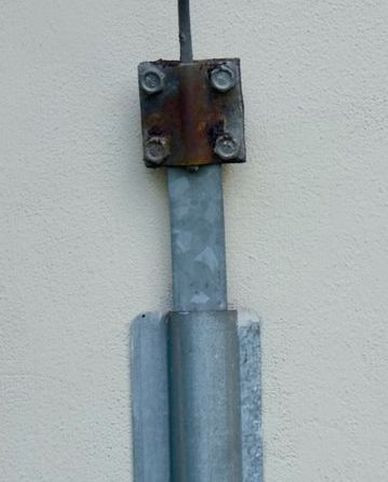

Instalacja odgromowa - złącze pobiercze
Złącze pobiercze

  • zwody poziome oraz 4 przewody odprowadzające (na każdym narożniku budynku) - z drutu Fe Zn 8 mm, złącze probiercze;
  • przewody uziemiające oraz uziom otokowy - taśma metalowa (bednarka) - Fe Zn 25/4;

Zgodnie z przepisami nie wolno stosowac naciagów drutu na dachu
