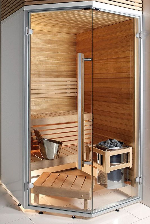

Sauna o niewielkich rozmiarach
O saunach niewielkich rozmiarów można pomyśleć np. przy okazji remontu łazienki, w miejsce wanny możemy wstawić tego typu małe kabiny (fot. Harvialand)
