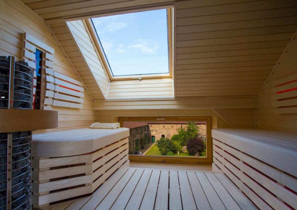

Osika jest idealnym materiałem do sauny
Zastosowania w saunie
Dzięki swoim unikalnym właściwościom, osika znalazła zastosowanie w wielu elementach wyposażenia sauny. Profile saunowe wykonane z osiki białej wykorzystywane są zarówno do wykańczania ścian, jak i ławek. Ławki do sauny wykonane z tego drewna zapewniają nie tylko estetyczny wygląd, ale przede wszystkim komfort i bezpieczeństwo.
Naturalny, jasny kolor drewna wprowadza do wnętrza sauny atmosferę spokoju i relaksu, co jest szczególnie ważne w małych pomieszczeniach, gdzie każdy detal ma znaczenie.

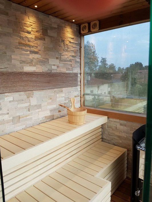

Charakterystyczny jasny odcień rozjaśnia przestrzeń
Praktyczne aspekty użycia osiki
Barwienie i estetyka
Jedną z ciekawszych właściwości drewna osikowego jest jego zdolność do barwienia. Dzięki swojej gładkiej strukturze, osika biała może być pomalowana na dowolny kolor, co pozwala na pełną personalizację wnętrza sauny. Wyobraź sobie saunę, w której każdy element jest dopasowany do twojego gustu – od naturalnego odcienia drewna po bardziej nowoczesne, intensywne kolory. Dzięki temu możesz stworzyć unikalne miejsce, które nie tylko działa relaksująco, ale także stanowi wyraz twojej osobowości.
Profile z osiki białej stosowane są jako: Ławki do sauny, profile ścienne, boazeria.
