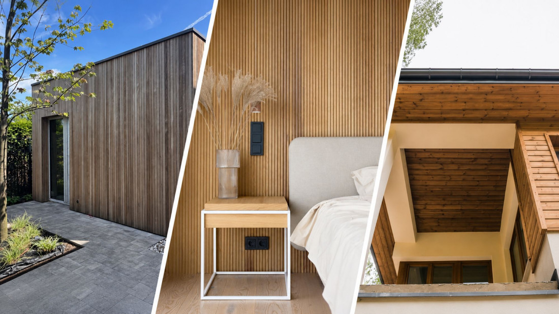

Jeden dom, trzy różne sposoby ochrony drewna
Elewacja, podbitka i boazeria mogą być wykonane z tego samego surowca, lecz wymagają odmiennych metod ochrony:
  • Elewacja: wymaga odporności na promieniowanie UV i pogodę, obustronnej impregnacji przed montażem oraz stosowania preparatów z pigmentem.
  • Podbitka: wymaga zabezpieczenia przed zamocowaniem przy użyciu środków do drewna zewnętrznego.
  • Boazeria: wymaga preparatów do wnętrz, które chronią przed zabrudzeniami i nadają powierzchni pożądany kolor.
O zabezpieczeniu drewna myśli się przed montażem. W przypadku tradycyjnych desek odpowiednie przygotowanie ułatwia późniejszą pielęgnację. Z kolei przy braku chęci regularnej konserwacji elewacji warto wybrać thermodrewno i zaakceptować jego naturalne patynowanie. Dobrze zaplanowana ochrona polega na dopasowaniu preparatów do miejsca stosowania i oczekiwanego efektu, co gwarantuje trwałość oraz estetyczny wygląd drewna przez lata.
