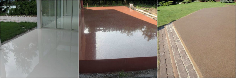

Powłoki żywiczne dostępne są jako masy bezbarwne lub w wielu wariantach kolorystycznych (wg palety barw producenta). Ponadto ich powierzchnia może być gładka (zdjęcie po lewej), strukturalna lub antypoślizgowa, czyli wysypywana piaskiem kwarcowym, kolorowymi drobinkami (zdjęcie w środku) (tzw. chipsami) lub barwnym kruszywem (zdjęcie po prawej) tzw. kamienny dywan (fot. Elmartech)
