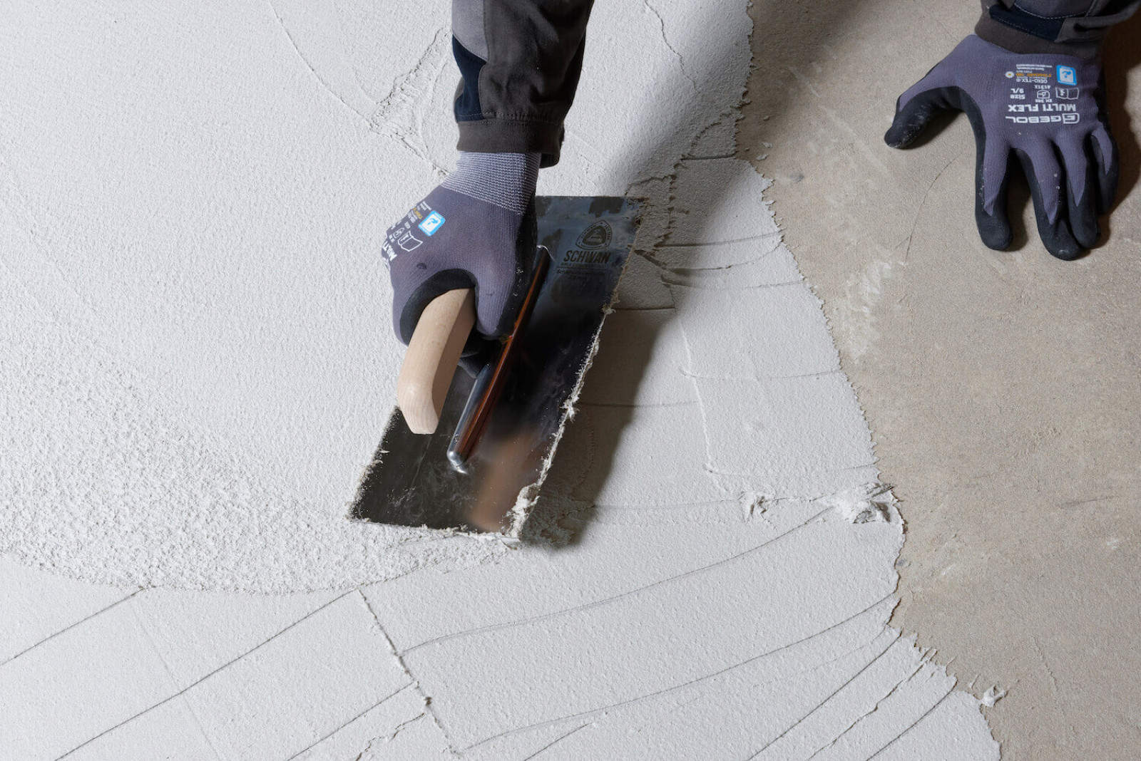

Jak uszczelnić taras pod płytki? Izolacja podpłytkowa bez błędów Ta sama masa może posłużyć do wykonania izolacji, przyklejenia płytek na tarasie oraz ich zafugowania, fot. REMMERS
Prawidłowa izolacja tarasu lub balkonu przed ułożeniem płytek jest kluczowa. Bo odpadające płytki to w naszym kraju prawdziwa zmora na tarasach i balkonach. Tu w dużej mierze odpowiedzialność spada na nasz klimat, a konkretnie na wodę, która wnika nawet w mikroskopijne szczeliny, po czym zamarza. Podpowiadamy, jak starannie wykonać izolację tarasu pod płytkami, jak je przykleić i zafugować.

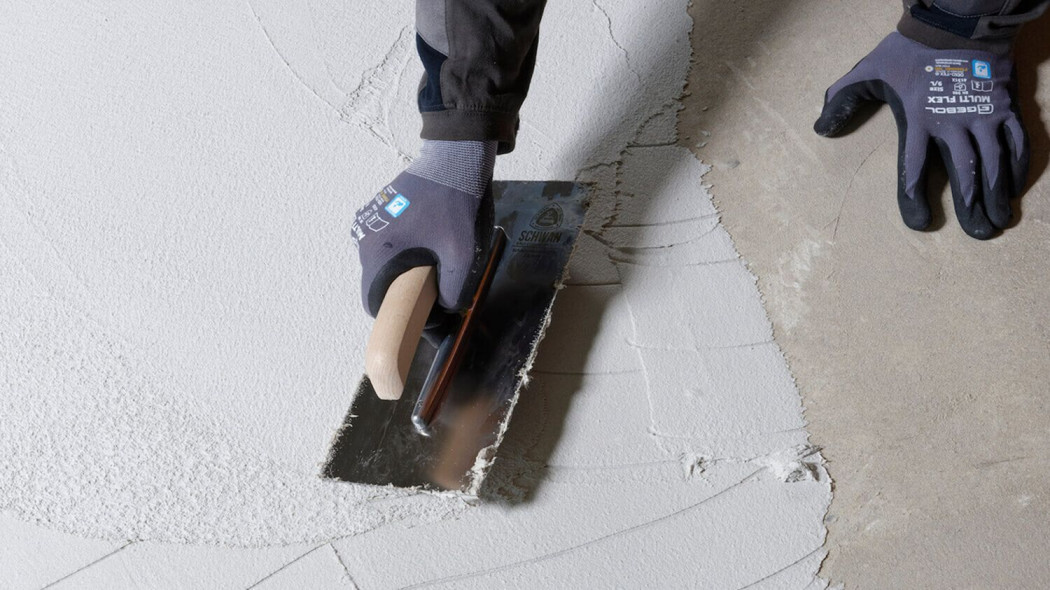

W starych domach izolacji tarasu nie wykonywano wcale, następnie zaczęto wykorzystywać różnego rodzaju tzw. płynne folie, obecnie zaś najczęściej stosuje się tzw. mikrozaprawy, nazywane niekiedy również szlamami izolacyjnymi. Warto polecić właśnie je, gdyż efekty ich zastosowania są dobre, sama aplikacja nie jest trudna, zaś warstwa mikrozaprawy bardzo dobrze łączy się z klejem do płytek.
Warto dodać, że dostępne są również produkty, które mogą pełnić równocześnie rolę warstwy uszczelniającej taras oraz kleju do płytek. Ich zastosowanie upraszcza całe przedsięwzięcie wykonania izolacji pod płytkami. Oczywiście, nie znaczy to, że na surowe podłoże od razu przyklejamy płytki. Najpierw zalecane jest pokrycie całej powierzchni tarasu lub balkonu dwoma warstwami takiej mikrozaprawy. W ten sposób uzyskujemy izolację podpłytkową. Ponadto na styku ze ścianami należy użyć specjalnych taśm uszczelniających. Stosuje się je zawsze w miejscach, gdzie występują większe ruchy pomiędzy przegrodami i użytymi materiałami.
