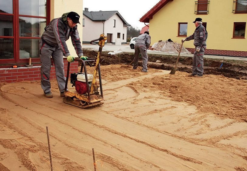

Jedną z najważniejszych zasad podczas budowy tarasu brukowanego jest odpowiednie zagęszczenie wszystkich warstw, uchroni to przed niestabilnością nawierzchni (zapadaniem się lub wysadzeniem) (fot. z lewej: Libet). Istotne są też obramowania - podczas układania bruku nie można zapomnieć o ograniczeniu całości obrzeżami (betonowymi, z tworzywa lub ozdobnymi palisadami) (fot. z prawej: Drewbet). To one będą trzymać powierzchnię tarasu w ryzach. Niektóre ekipy nie stosują obrzeży, a obmurowują kostkę betonem. Takie rozwiązanie jest tańsze i w pierwszej chwili wydaje się bardziej estetyczne - opaska zasypywana jest ziemią i widoczny jest tylko ostatni rząd kostek. Mało kto jednak wie, że może ona pękać oraz przy tak zakończonych brzegach tarasu nie będzie rosła trawa (nie ukorzeni się na cienkiej warstwie ziemi nad opaską)

W pierwszej kolejności usuwa się ziemię urodzajną, następnie układa geowłókninę, która oddzieli podbudowę kostki od gruntu rodzimego. Kolejne warstwy to: 10-20 cm tłucznia lub pospółki, około 5-centymetrowa warstwa piasku stabilizowanego cementem oraz bruk, który na końcu fuguje się poprzez rozsypanie drobnego piasku.
Podczas układania kostek, należy je mieszać z różnych palet, zapobiegnie to powstaniu ewentualnych różnic kolorystycznych (szczególnie jest to ważne w przypadku bruku barwionego). Elementy układa się ciasno, dobijając każdy z nich gumowym młotkiem. Gdy ułożona zostanie cała powierzchnia tarasu, trzeba koniecznie ją zagęścić przy użyciu wibratora płytowego.
