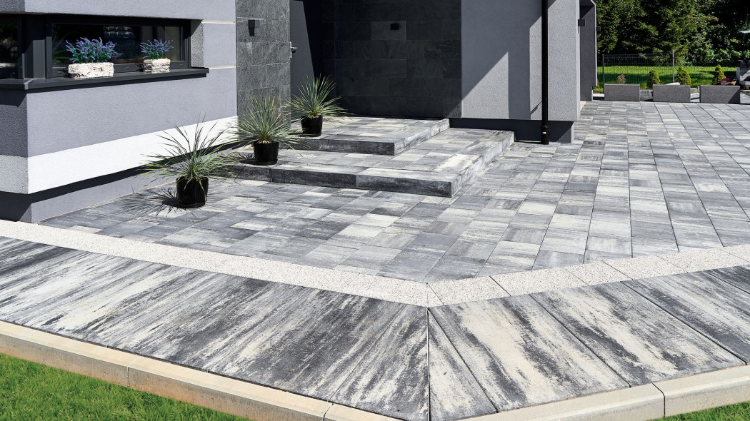

kostka brukowa betonowa
Kostka betonowa oferowana jest w ogromnej liczbie formatów. Obecnie modne są gładkie powierzchnie z kostek brukowych w tonach szarości i beżu, geometryczne kształty kwadratów i prostokątów oraz regularna siatka spoin, fot. BRUK-BET

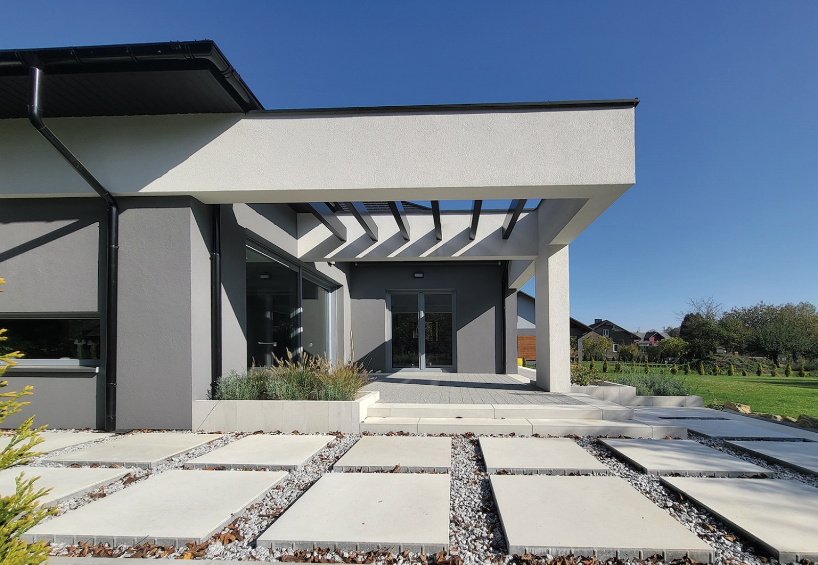

kostka brukowa na tarasie i duże płyty
Hitem ostatnich lat są płyty betonowe w dużych formatach, np. 90 x 90 cm, fot. FORBET

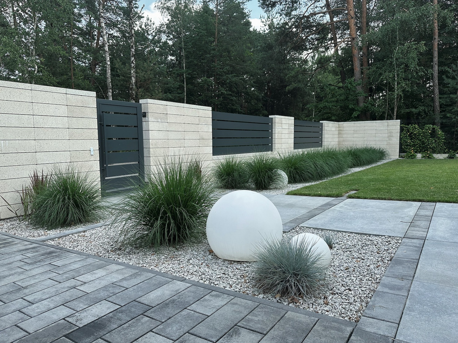

nawierzchnie w ogrodzie kostka brukowa i kruszywo
W nowoczesnych aranżacjach ogrodów często łączy się drobne elementy z kostki brukowej z wielkoformatowymi i kruszywem, fot. FORBET

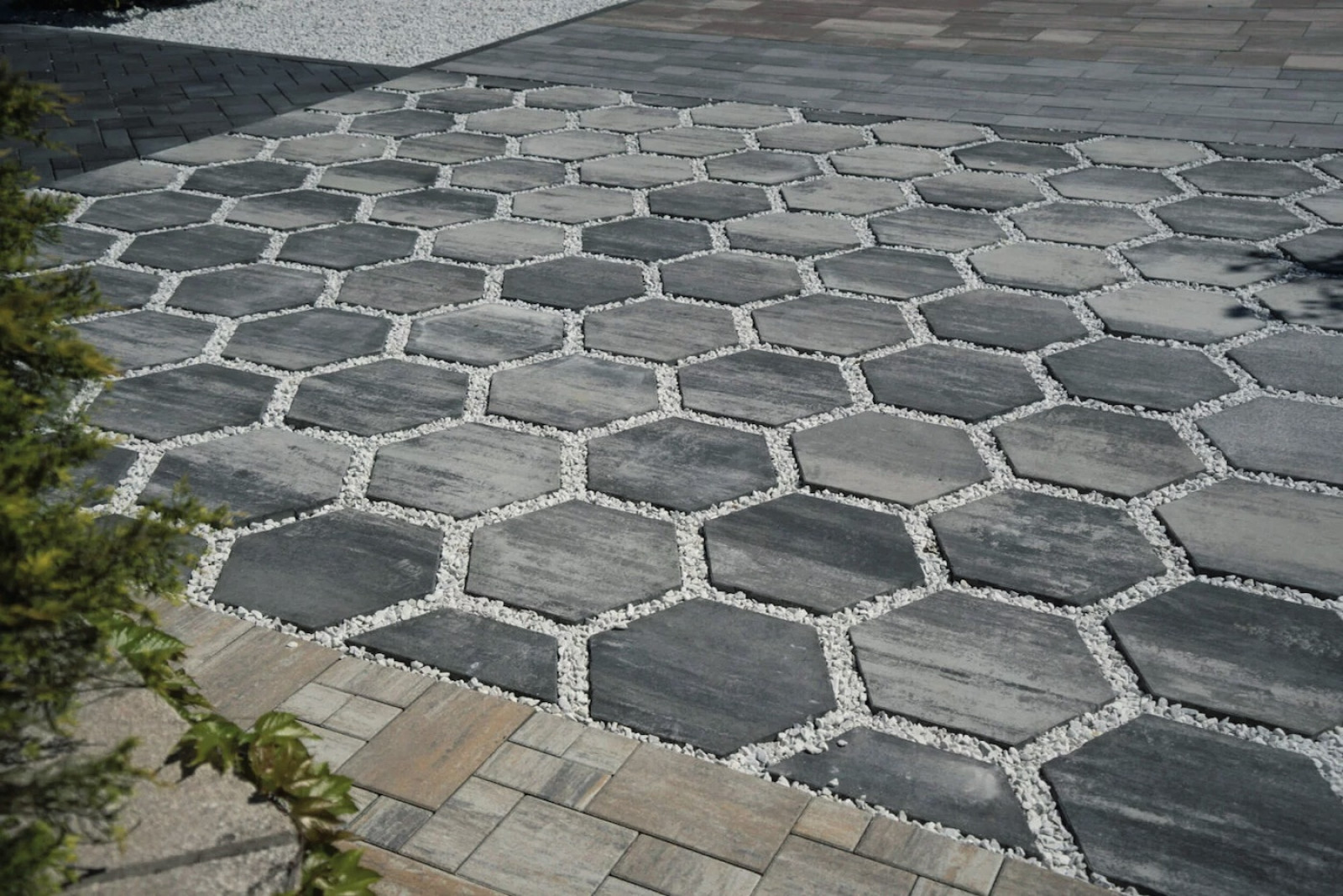

kostka brukowa ażurowa plaster miodu
Ekologiczne ażurowe płyty brukowe o grubości 8 cm. Spoiny można wypełnić żwirem, kruszywem lub trawą, co umożliwia odprowadzanie wód opadowych do gleby i uzyskanie odpowiedniej wielkości powierzchni uznawanej za biologicznie czynną, fot. BRUK-BET
Przepuszczalna musi być cała konstrukcja nawierzchni - fuga, podsypka, kruszywo i warstwa odsączająca. Jeżeli pod spodem znajdzie się nieprzepuszczalna, zbita warstwa lub glina bez odwodnienia, woda nie będzie wsiąkać w grunt. Na podjazdach przepuszczających wodę najczęściej fugi wypełnia się grysem, drobnym kruszywem albo mieszanką umożliwiającą wzrost trawy. W miejscach zacienionych i intensywnie użytkowanych trawa z czasem może się przerzedzać, a w koleinach szybciej pojawi się błoto. Dlatego przy codziennie używanym podjeździe praktyczniejsze bywa wypełnienie mineralne.
