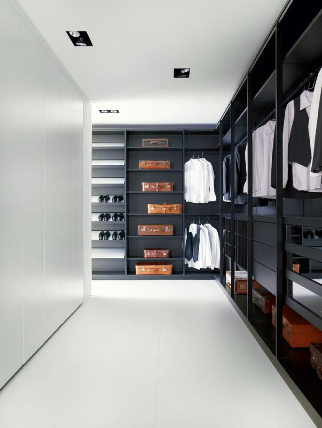

Niezależnie od tego, czy chodzi tu o pokój, w którym mamy półki i wieszaki, większą wnękę za przesuwnymi drzwiami czy dobrze wyposażoną szafę, jedno jest pewne – garderoba to doskonałe rozwiązanie. Najlepiej, oczywiście jeśli mamy miejsce, by stworzyć taką, po której można się swobodnie poruszać. Minimalna jej powierzchnia powinna mieć ok. 4 m2, ale im większa, tym wygodniej będzie z niej korzystać.
W garderobie powinno być miejsce np. na to, by przymierzyć ubranie, a do tego potrzebujemy przynajmniej 100, a najlepiej około 150 cm odległości między szafą a ścianą bądź dwoma ciągami szaf. O funkcjonalności w dużym stopniu przesądza kształt. Najlepiej, gdy szerokość pomieszczenia umożliwia ustawienie przy równoległych ścianach szaf o głębokości co najmniej 60 cm. O pojemności garderoby decyduje również wysokość – na najwyższych półkach można przechowywać rzeczy używane rzadko.
Sporo miejsca przeznaczamy na ubrania wiszące – przyjmuje się, że te średniej długości (marynarki) zajmą ok. 135 cm wysokości, a sukienki i płaszcze wymagają ok. 170 cm. Ponad nimi zmieszczą się właściwie tylko 1–2 półki. Wyższe pomieszczenie na garderobę nie jest konieczne, bo i tak trudno będzie sięgać do najwyższych półek.
fot. KARI MOBILI
