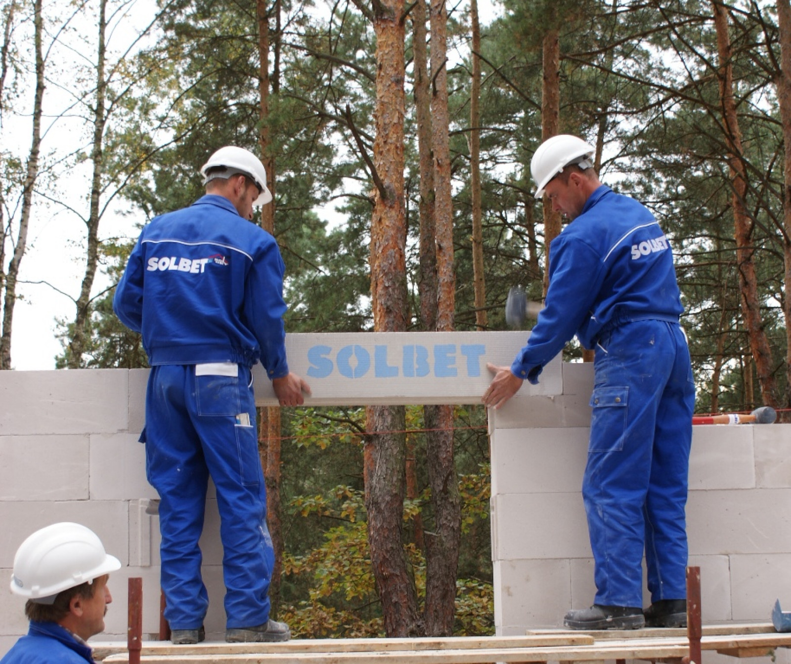

Dzięki porowatej i jednorodnej strukturze ściana z betonu komórkowego ma bardzo dobre właściwości termoizolacyjne, fot. SOLBET

Podstawowe składniki betonu komórkowego to cement, piasek i woda, a także proszek aluminiowy wywołujący reakcję spieniającą - efektem jest materiał przesycony drobnymi porami wypełnionymi powietrzem, a to właśnie ono odpowiada za dobre własności izolacyjne. Wymagany przez przepisy współczynnik U = 0,2 W/(m2·K) ściany jednowarstwowej można uzyskać już przy zastosowaniu bloczków z betonu komórkowego o szerokości 42 cm o klasie gęstości 350. Najcieplejsze na rynku elementy pozwalają uzyskać U = 0,15 W/(m2·K), a taką wartość mają domy energooszczędne. Bloczki są dość duże, ale stosunkowo lekkie, co ułatwia murowanie. Prace idą też sprawnie dzięki fabrycznie wykonanym piórom i wpustom. Pozwalają one zrezygnować z wypełniania spoin pionowych, co znacznie przyspiesza roboty. Beton komórkowy jest też łatwy w obróbce, wystarczy zwykła piła.

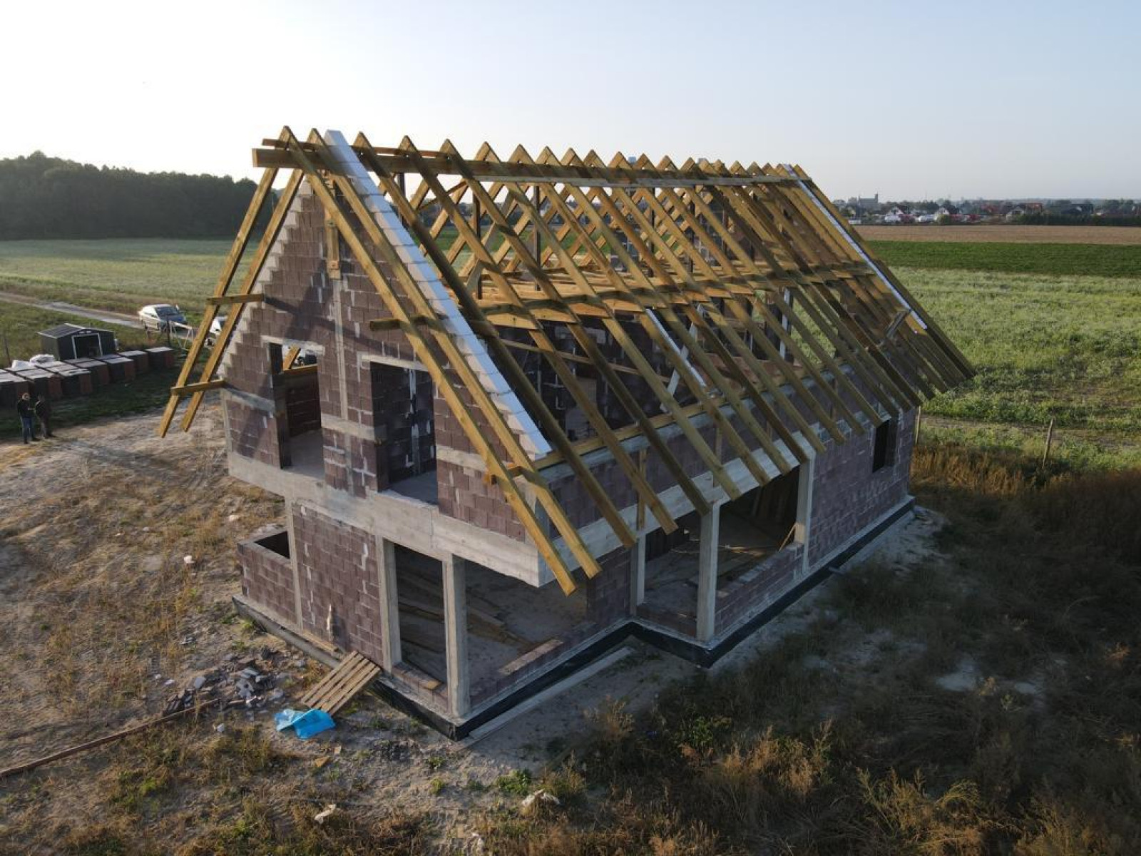

Ceramika poryzowana jest nowoczesną odmianą tradycyjnej, różniącą się od niej sposobem produkcji. Do gliny dodaje się trociny albo mączkę drzewną, które podczas wypalania spalają się, zostawiając w strukturze materiału drobne puste przestrzenie. Dzięki temu materiał ten skuteczniej zatrzymuje ciepło od ceramiki tradycyjnej, a przy okazji jest od niej lżejszy, co przekłada się na tempo murowania - zwłaszcza że i tu producenci stosują połączenia na pióro-wpust. Z ceramiki poryzowanej można wykonywać ściany jednowarstwowe, ale wymaga to użycia pustaków wypełnionych wełną mineralną, które mają lepsze parametry termoizolacyjne. Pozwala to wznieść mur o U = 0,17, czyli nawet nieco cieplejszy, niż przewidują normy.
Ceramika poryzowana ma znacznie lepsze parametry cieplne od zwykłej. Ponadto jest od niej lżejsza, co ułatwia murowanie.
Ceramika poryzowana ma znacznie lepsze parametry cieplne od zwykłej. Ponadto jest od niej lżejsza, co ułatwia murowanie ścian, fot. wienerberger

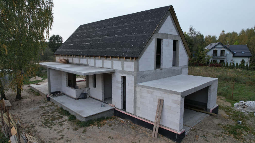

Kolejnym wartym uwagi materiałem ściennym jest keramzytobeton. To lekki, porowaty budulec produkowany z keramzytu (kruszywa powstającego przy wypalaniu gliny), cementu i piasku. Bloczki i pustaki z keramzytobetonu cechują się dużą wytrzymałością, bardzo dobrą izolacyjnością akustyczną i dużą bezwładnością cieplną.
Keramzytobeton ma własności użytkowe podobne do ceramiki – jest niepalny, mrozoodporny, dobrze akumuluje ciepło i skutecznie chroni przed hałasem.
Keramzytobeton ma własności użytkowe podobne do ceramiki - jest niepalny, mrozoodporny, dobrze akumuluje ciepło i skutecznie chroni przed hałasem, fot. CZAMANINEK

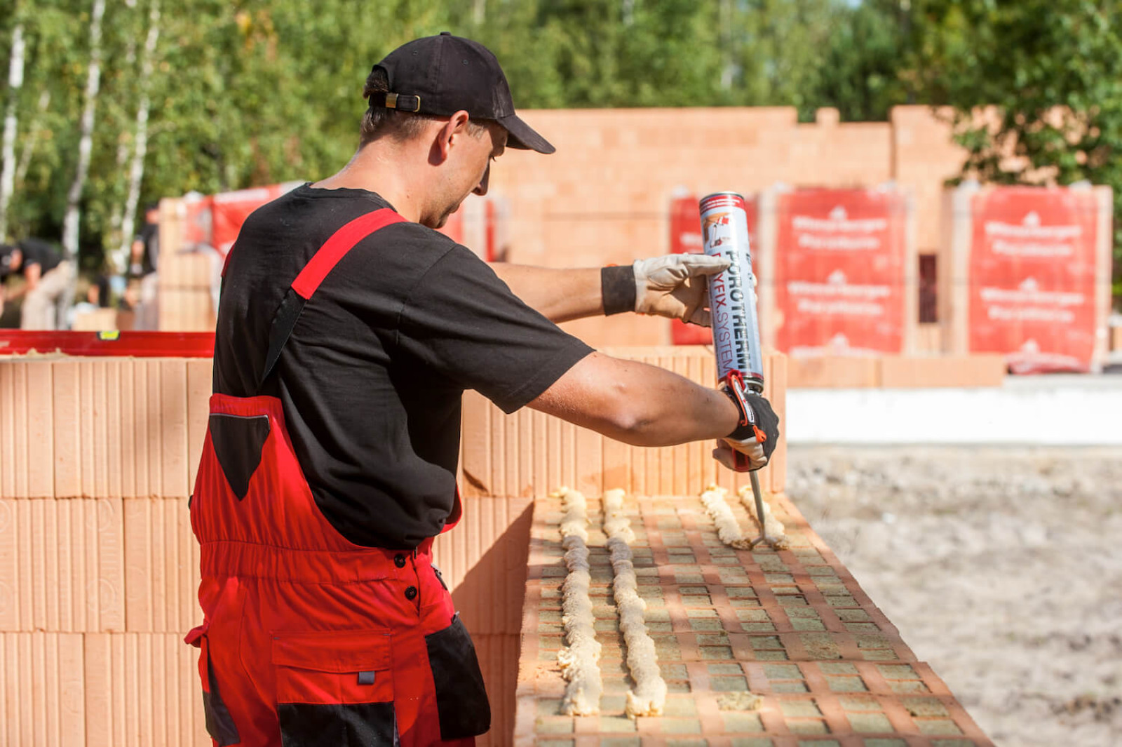

Ściany murowane mogą być wykonane w jednej z trzech technologii: jedno-, dwu- lub trójwarstwowej. Ściany jednowarstwowe nie mają ocieplenia, dlatego by przy rozsądnej grubości (ok. 40 cm) uzyskać wymagany prawem współczynnik U, konieczne jest zastosowanie najcieplejszych materiałów, czyli betonu komórkowego lub ceramiki poryzowanej. Wykańcza się je tynkiem cementowo-wapiennym, albo - gdy ściana jest wystarczająco gładka - tynkiem cienkowarstwowym, którego z reguły nie trzeba malować.
Największą zaletą technologii jednowarstwowej jest szybkie tempo budowy – ścianę muruje się krócej niż w przypadku przegród z ociepleniem.
Największą zaletą technologii jednowarstwowej jest szybkie tempo budowy - ścianę muruje się krócej niż w przypadku przegród z ociepleniem, fot.
YTONG (XELLA)
Zaletą technologii jednowarstwowej jest tempo prac (nie trzeba wykonywać warstwy ociepleniowej), co w dobie drogiej robocizny jest argumentem nie do przecenienia. Ekipa wykonawcza musi być jednak fachowa, ponieważ murowanie tego typu ścian wymaga dużej precyzji - bez otulającej mur izolacji każda nierówność, źle dopasowany element czy zbyt gruba spoina od razu odbija się na parametrach cieplnych całej przegrody. Dlatego elementy murowe łączy się nie tradycyjną zaprawą, lecz cienkowarstwową masą klejową o grubości zaledwie kilku milimetrów, dzięki czemu przegroda zachowuje jednorodne parametry termiczne na całej powierzchni.

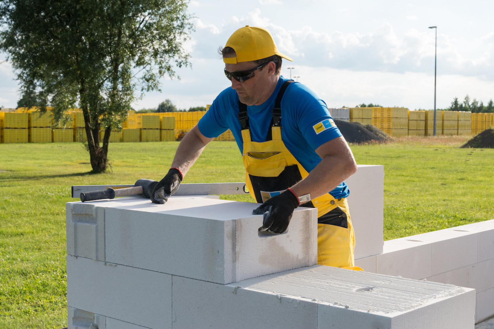

Dużym wyzwaniem jest niedopuszczenie do powstania mostków termicznych. Nie jest to proste, bo - jak wspomniano - konstrukcja budynku nie jest otulona izolacją. Dlatego w miejscach, gdzie ze względów konstrukcyjnych ciepły materiał ścienny musi być zastąpiony betonem (nadproża, wieniec), który ma znacznie gorszą izolacyjność cieplną niż beton komórkowy czy ceramika poryzowana, należy stosować rozwiązania systemowe. To gotowe, fabrycznie ocieplone nadproża oraz kształtki wieńcowe.
Największe ryzyko występowania mostków cieplnych jest w przypadku budowy ścian jednowarstwowych. Aby je wyeliminować, należy stosować rozwiązania systemowe, takie jak prefabrykowane nadproża czy docieplane kształtki wieńcowe.
Trzeba uważać na mostki cieplne przy budowie ścian jednowarstwowych. Należy stosować rozwiązania systemowe, takie jak prefabrykowane nadproża czy docieplane kształtki wieńcowe, fot. SOLBET
