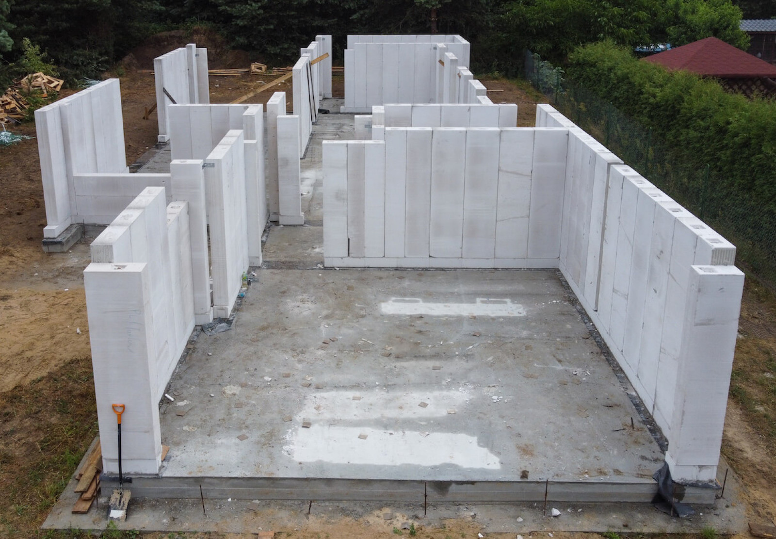

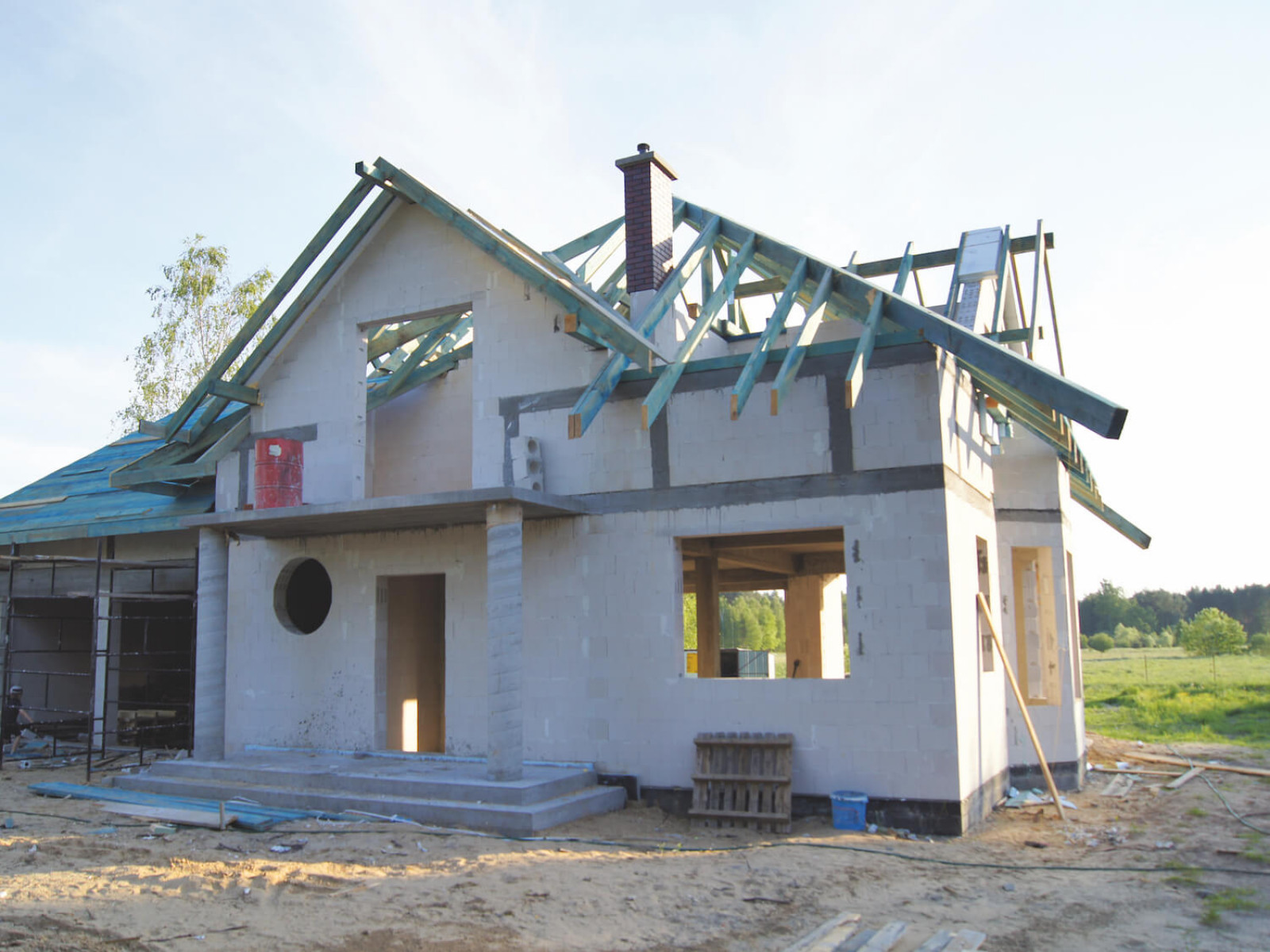

Najlepszymi pod względem termoizolacyjności materiałami na ściany są obecnie beton komórkowy i ceramika poryzowana. Tylko z nich można wznosić ściany bez ocieplenia (więcej o technologiach budowy poniżej).
Bloczki z betonu komórkowego - lekkie ściany o bardzo dobrej izolacyjności
Beton komórkowy, zwany także suporeksem lub gazobetonem, produkowany jest z cementu, piasku, wody i dodatku w postaci proszku aluminiowego, dzięki czemu uzyskuje charakterystyczną, porowatą strukturę. Powietrze zamknięte w porach skutecznie ogranicza straty ciepła. Choć zmniejsza to wytrzymałość materiału, to i tak można z niego budować domy, zarówno jedno-, jak i wielokondygnacyjne.
bloczki z betonu komórkowe na ściany
Beton komórkowy ma bardzo dobre parametry cieplne ze względu na powietrze zawarte w milionach porów, fot. SOLBET

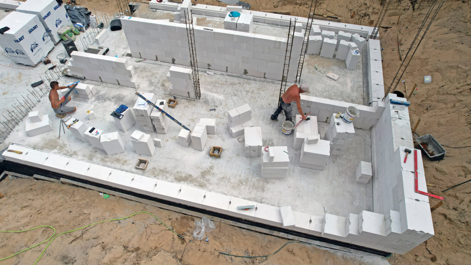

Prace murarskie przy wnoszeniu ścian z betonu komórkowego przebiegają szybko, bo bloczki są duże, a przy tym lekkie i mają wygodne uchwyty montażowe oraz wyprofilowane powierzchnie pióro-wpust, które eliminują konieczność wykonywania spoin pionowych (poza narożnikami i miejscami z docinanymi elementami). Obróbka betonu komórkowego jest bardzo łatwa - wystarczy do tego zwykła piła ręczna (więcej informacji o budowie ścian z autoklawizowanego betonu komórkowego).

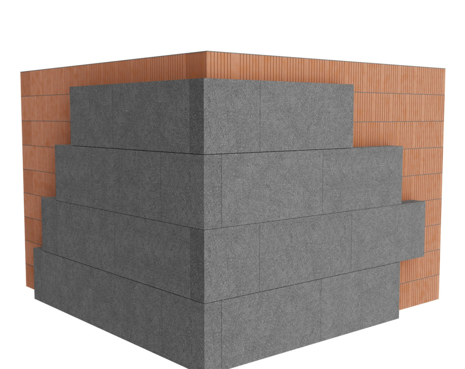

Zdecydowanie popularniejsza jest technologia dwuwarstwowa, w której ściana o grubości 18-25 cm jest szczelnie otulona warstwą izolacji termicznej o grubości 15-25 cm. Dzięki niej zasadniczo nie ma problemu z mostkami termicznym, a wybór materiałów na ściany jest znacznie szerszy i obejmuje nie tylko beton komórkowy i ceramikę poryzowaną, ale też jej odmianę zwykłą, silikaty czy keramzytobeton.
z czego budować ściany dwuwarstwowe
W technologii dwuwarstwowej nie ma problemu z mostkami, ponieważ mur jest szczelnie otulony grubą warstwą izolacji. Pod warunkiem, że płyty izolacyjne zostaną dobrze spasowane, fot. SWISSPOR
Parametry termiczne ściany zależą bowiem przede wszystkim od ocieplenia. Zazwyczaj jest to jest styropian lub wełna mineralna. Ten pierwszy materiał cieszy się większą popularnością - przede wszystkim ze względu na niższą cenę i niewielką wagę. Wełna wyróżnia się dobrą paroprzepuszczalnością i elastycznością, ale źle znosi wilgoć - pod jej wpływem traci właściwości izolacyjne. W tej technologii ocieplenie mocuje się na dwa sposoby. W bardziej rozpowszechnionej metodzie lekkiej mokrej styropian lub wełnę przykleja się bezpośrednio do muru, pokrywa klejem, zatapia w nim siatkę i całość wykańcza się tynkiem cienkowarstwowym. Metoda lekka sucha polega na umieszczeniu wełny w przymocowanym do muru ruszcie drewnianym lub metalowym, osłonięciu jej wiatroizolacją i wykonaniu elewacji z paneli drewnianych, sidingu lub innej okładziny ściennej. Zaletą technologii dwuwarstwowej jest nie tylko brak problemów z mostkami termicznymi. Taką ścianę można wykonać w dwóch etapach - najpierw postawić mur, a dopiero w kolejnym sezonie ułożyć izolację. Ponadto jest ona bardzo dobrze znana ekipom wykonawczym. Mankamentem jest natomiast utrudnione mocowanie ciężkich elementów do elewacji oraz słaba odporność tynku cienkowarstwowego na uszkodzenia mechaniczne.

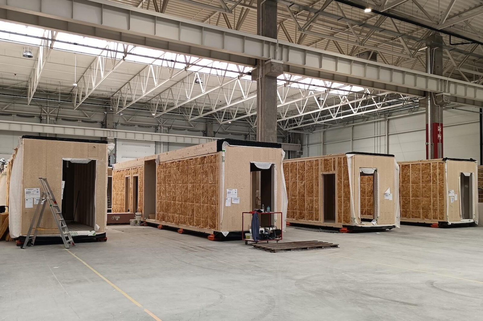

Coraz większą popularnością cieszy się prefabrykacja. Dostarczenie na budowę gotowych elementów albo nawet całych domów pozwala znacząco skrócić proces inwestycyjny, fot. N. Skupiński
Ściany domu z prefabrykatów
Na rynku jest za to coraz więcej firm oferujących prefabrykaty, z których wznosi się zarówno ściany, jak i całe domy. Elementy do budowy wykonane są z reguły z keramzytobetonu lub drewna ocieplonego wełną mineralną bądź styropianem. Ponieważ dostarcza się je gotowe z fabryki, montaż trwa bardzo krótko, a na terenie inwestycji panuje dużo większy porządek niż w przypadku stosowania tradycyjnej technologii. Do transportu i montażu potrzebny jest jednak ciężki sprzęt, a nie na każdą działkę da się nim wjechać.

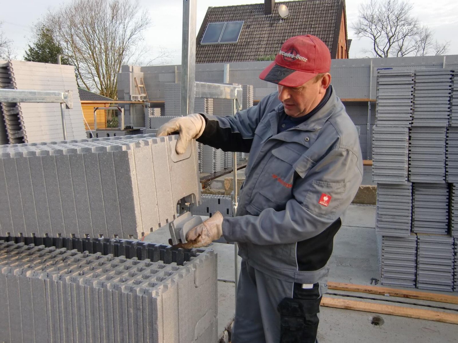

Kształtki styropianowe układa sięwarstwami, podobnie jak klocki. Montaż ułatwiają specjalne łączenia w postaci zamków, fot. IZODOM 2000 POLSKA
Mając na uwadze energooszczędność, nie można nie wspomnieć o ścianach z kształtek styropianowych, które układa się warstwami na zasadzie podobnej do konstrukcji z klocków. Kształtki te są lekkie, łatwe do obrobienia i łączenia dzięki specjalnym zamkom, co upraszcza i przyspiesza montaż. Po ułożeniu szalunku wewnętrzne przestrzenie uzupełnia się zbrojeniem oraz zalewa betonem. Dzięki temu otrzymuje się ścianę z żelbetowym rdzeniem nośnym oraz dwoma warstwami styropianu - od strony zewnętrznej i wewnętrznej – co zapewnia bardzo dobrą izolacyjność cieplną. Przy wykorzystaniu odpowiednio grubych elementów możliwe jest wzniesienie domu w standardzie pasywnym, gdzie zapotrzebowanie na energię do ogrzewania jest minimalne.
