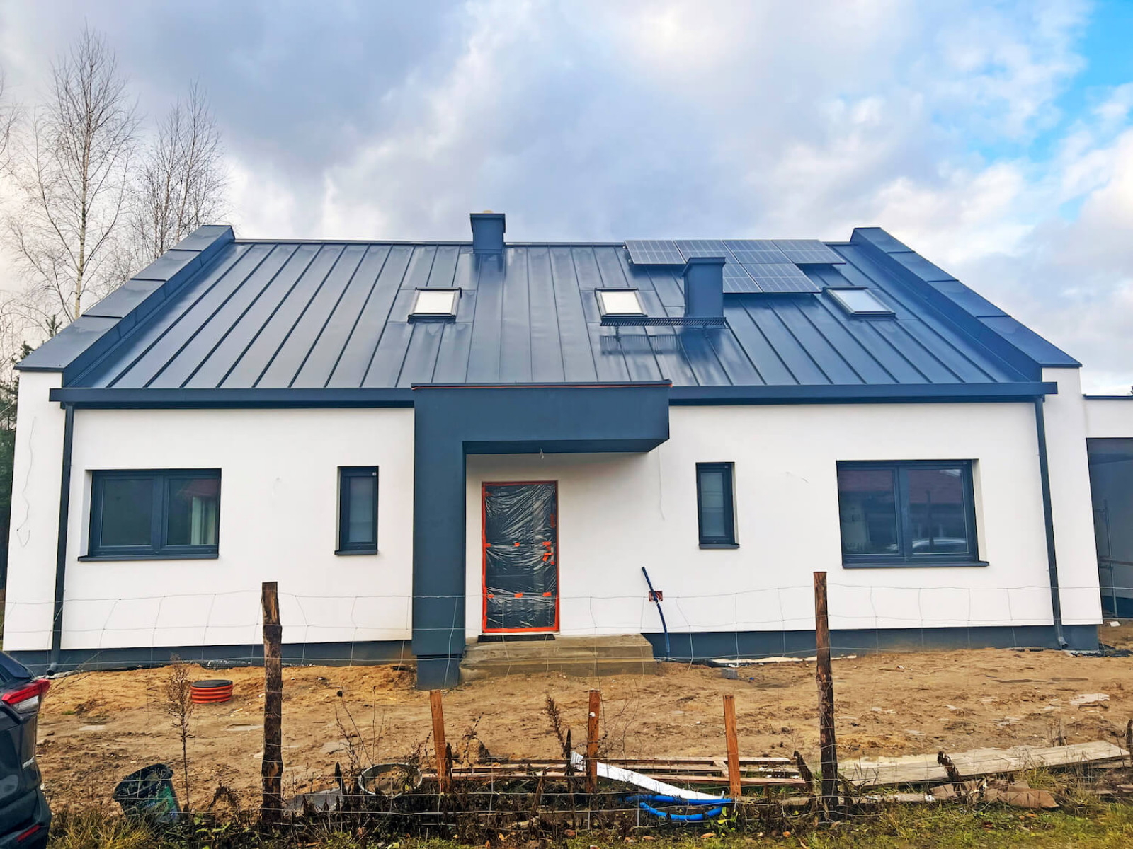

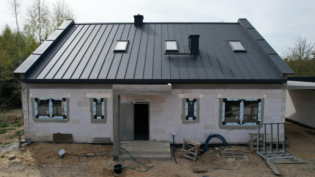

Ściany zewnętrzne z ABK przed ociepleniem, fot. T. Rybarczyk

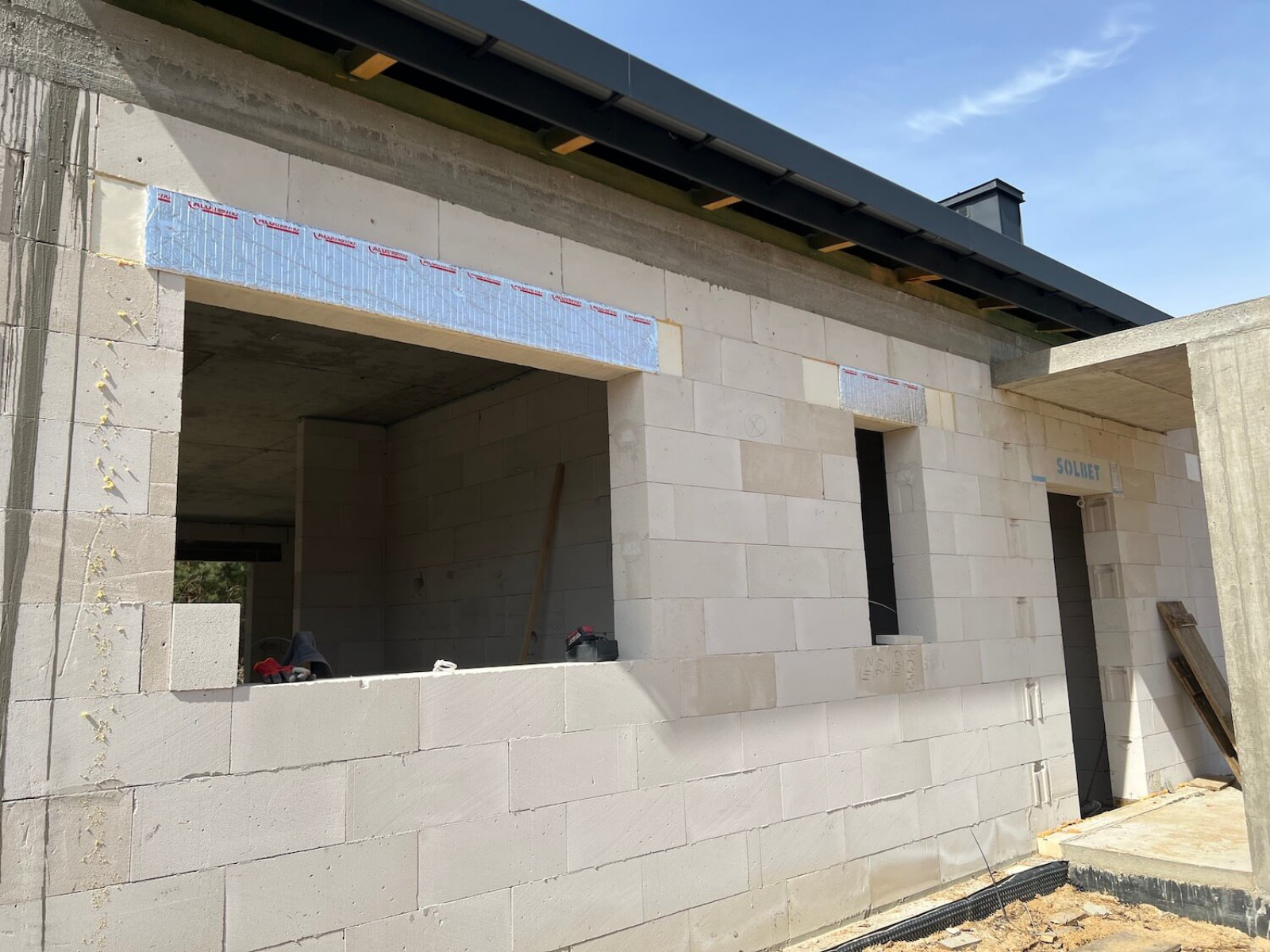

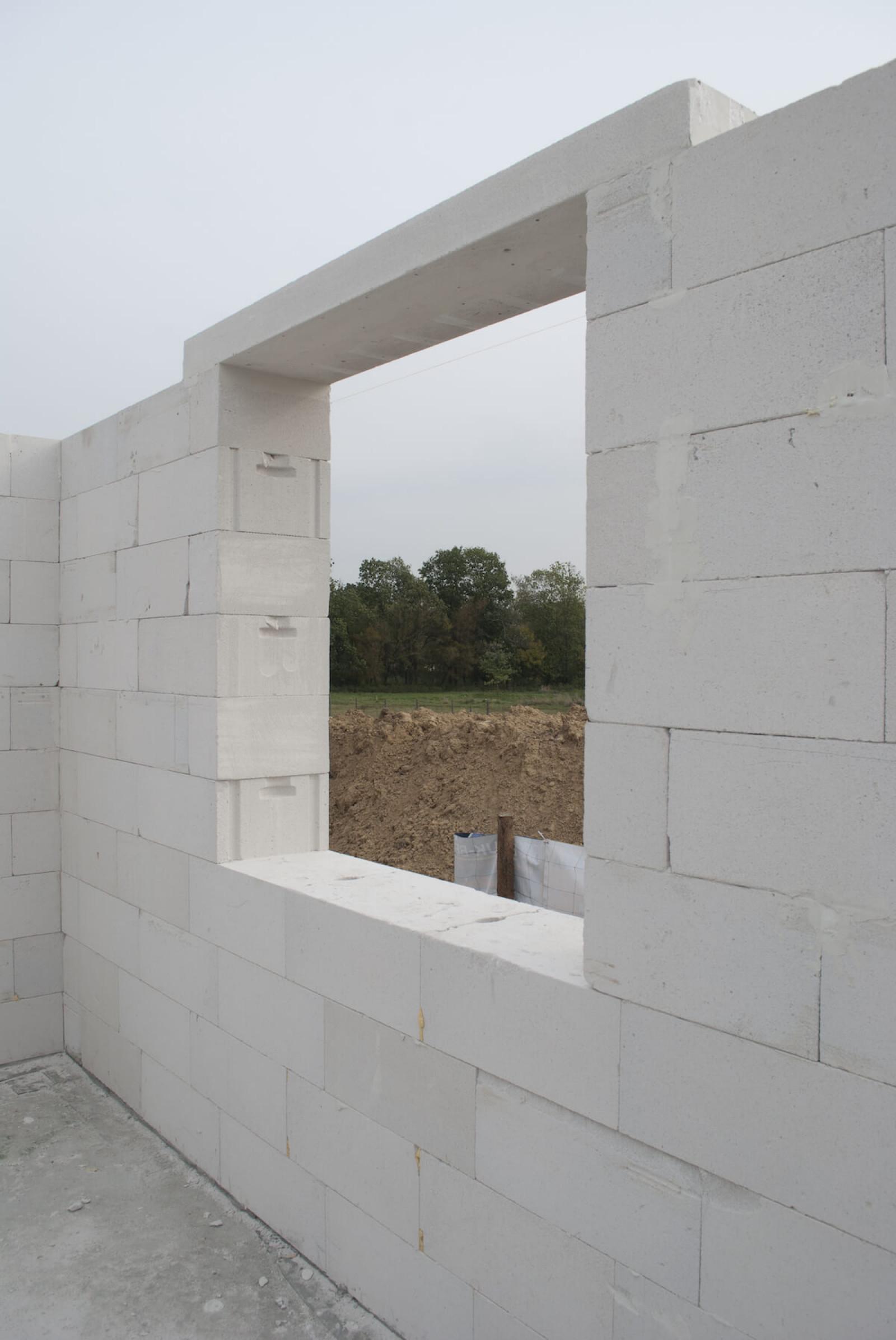

nadproże wąskie pod ocieplenie ściana z betonu komórkowego
Zastosowanie nadproży systemowych: wąskie o szerokości 18 cm, którego lico jest cofnięte względem lica muru, by było miejsce na ocieplenie, fot. T. Rybarczyk

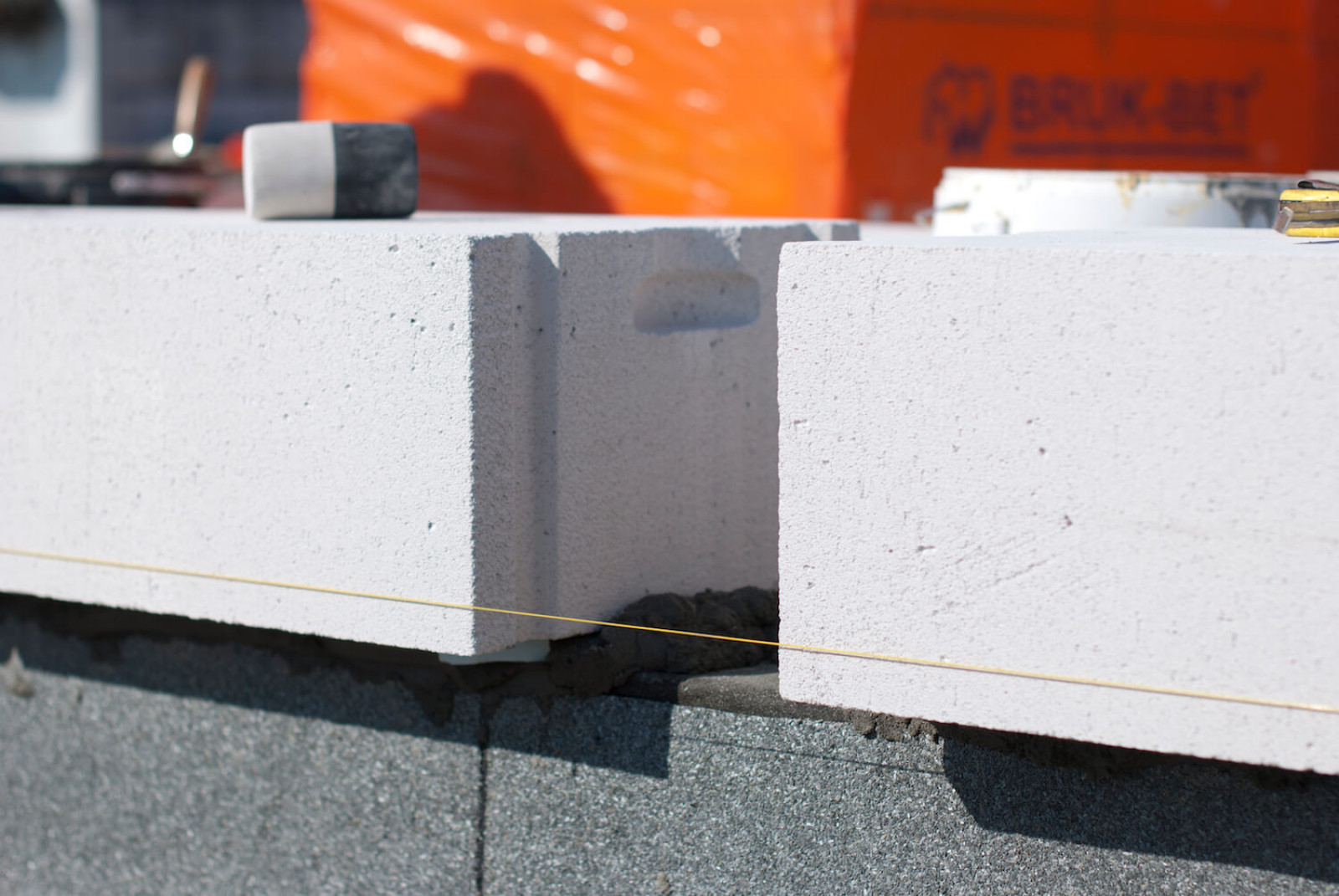

Bloczki z ABK są różnie profilowane, fot. TERMALICA (BRUK-BET)

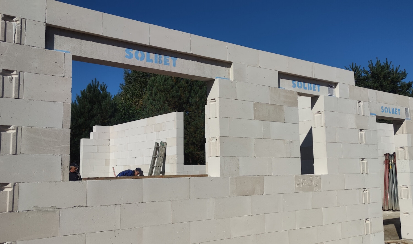

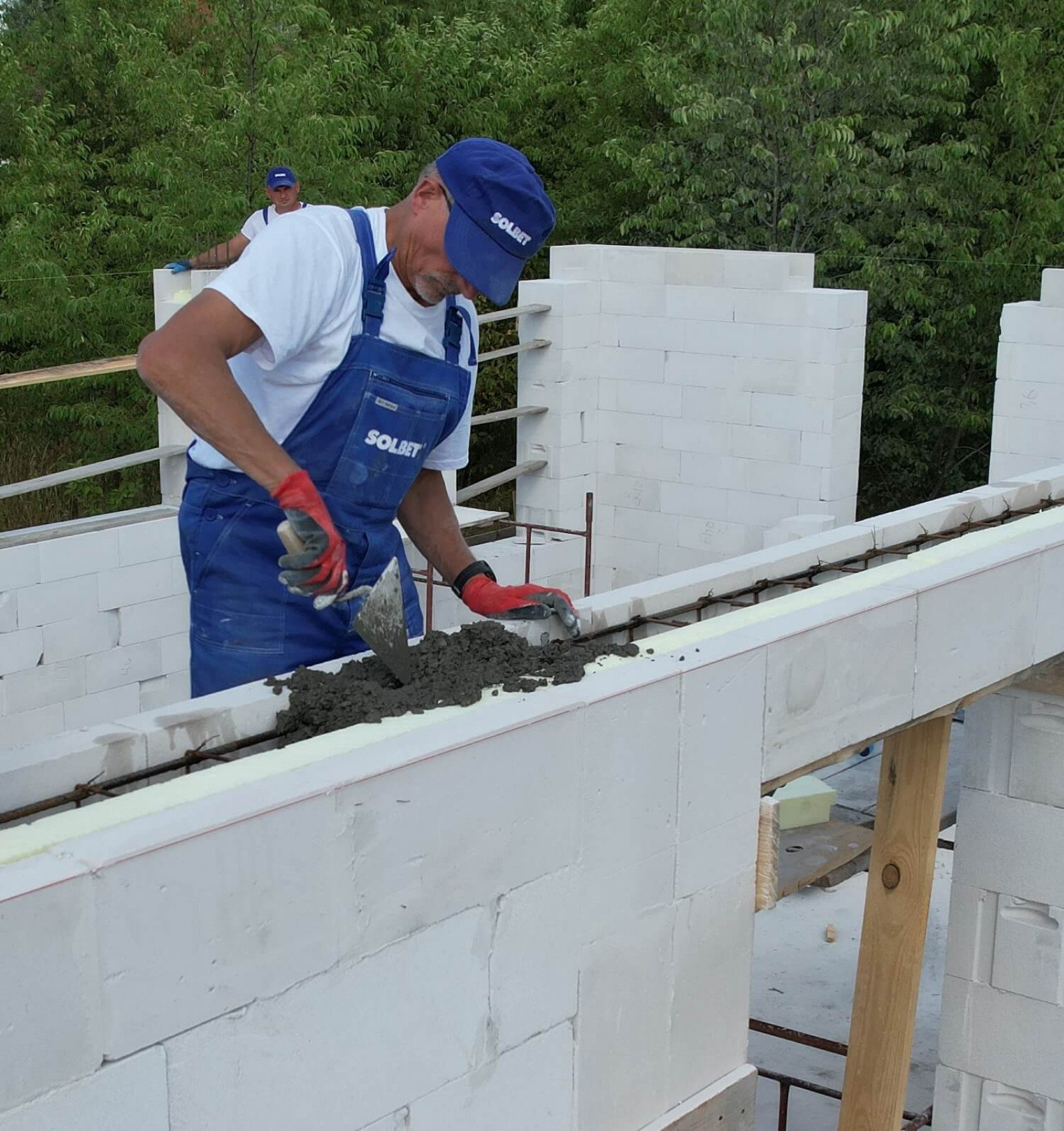

wieniec i nadproże z kształtek U zdjęcie z budowy domu z ABK
Wykonanie wieńca i nadproża z kształtek U w ścianie jednowarstwowej, fot. T. Rybarczyk

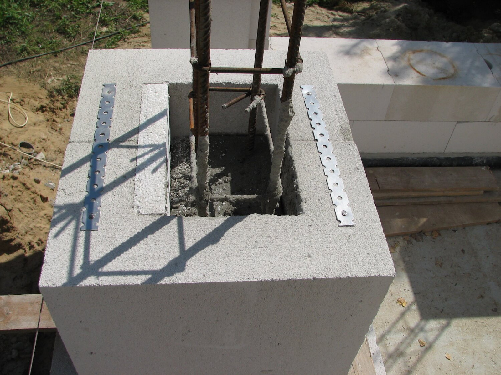

rdzeń żelbetowy ściana jednowarstwowa z ABK
Wykonanie rdzenia żelbetowego w kształtkach U w ścianie jednowarstwowej, T. Rybarczyk

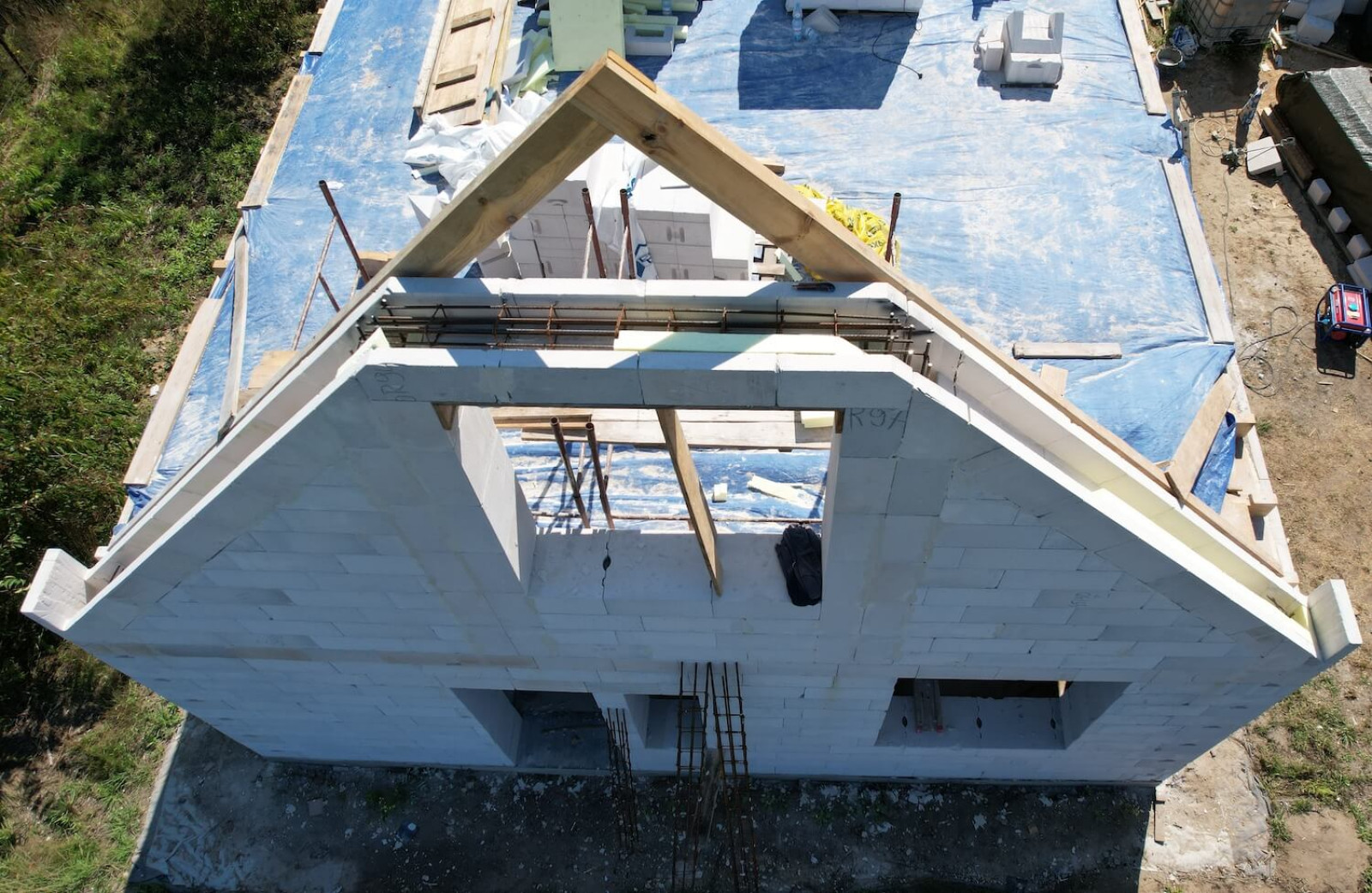

wieniec obwodowy w domu z betonu komórkowego - zdjęcie z placu budowy
Wieniec obwodowy wykonywany w kształtkach U z dodatkowym ociepleniem, fot. T. Rybarczyk

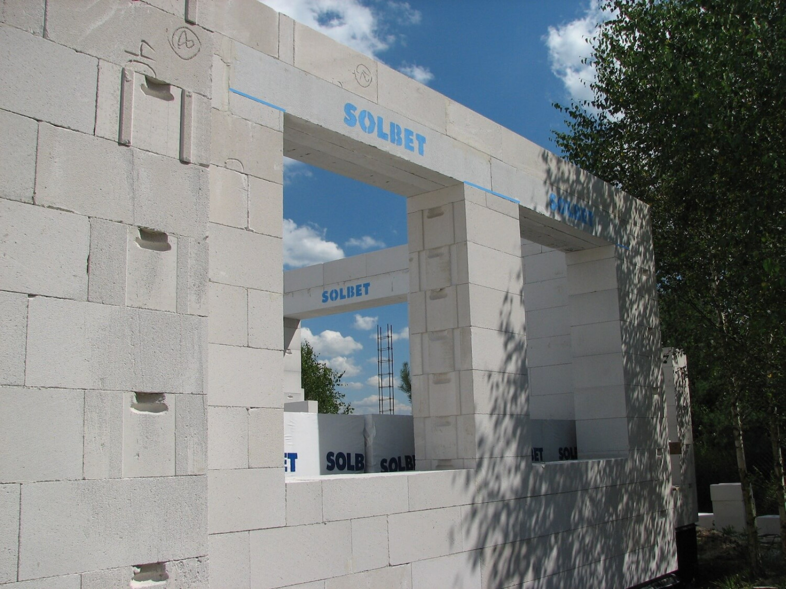

ocieplone nadproże systemowe - dom z betonu komórkowego
Zastosowanie różnych typów nadproży systemowych: wersja z ociepleniem licującym z licem muru, fot. T. Rybarczyk
