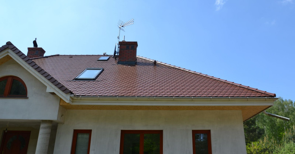

Autor gotowego projektu przewidział aż 14 dużych okien dachowych, dlatego kupując je, starałem się pogodzić wysoką jakość i dobre parametry termoizolacji z przyzwoitą ceną - mówi Janusz, Czytelnik Budujemy Dom, który okna dachowe użytkuje od 2011 r.
Dach: o nachyleniu 35°, pokryty płaską dachówką ceramiczną.
Okna dachowe:
  • 13 obrotowych z osią obrotu w ½ skrzydła, wymiary 78 × 160 cm; 2 szyby i argon, nawiewniki o wydajności 16 m3/h; z ramami z klejonego warstwowo drewna sosnowego i jedno z ramami z PVC (w łazience), wyłaz dachowy.
  • Lokalizacja na wszystkich połaciach dachu.
Montaż: wykonali dekarze podczas budowy domu, przy oknach łączonych stosowali kołnierze combi. Tylko przy grupie 4 okien podcinali krokwie.
Decyzja: Autor gotowego projektu przewidział aż 14 dużych okien dachowych, dlatego kupując je, starałem się pogodzić wysoką jakość i dobre parametry termoizolacji z przyzwoitą ceną. Wybrałem markowe produkty.
Nie ograniczyłem liczby, ani rozmiaru przeszkleń, choć niektórzy budujący tak robią. Trzymałem się projektu, bo podoba mi się, że architekt pogrupował je w sypialniach i łazience w zestawy po 2-4 sztuki. Dzięki temu wzbogacił tradycyjną architekturę szczyptą nowoczesności.

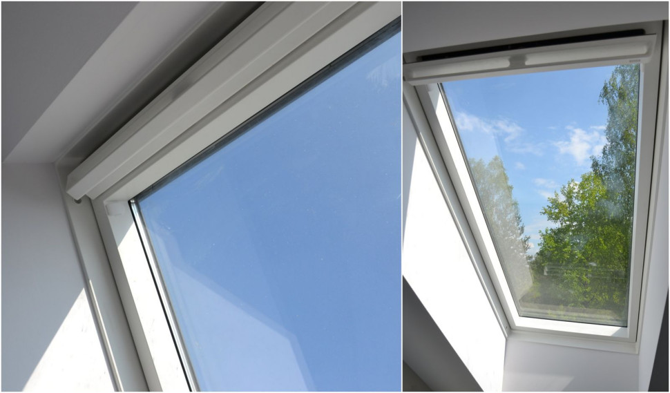

Okno dachowe z PVC
W łazience, nad wanną, znajduje się okno z ramami z PVC.

  • W największej sypialni połączył ze sobą 2 oraz 3 okna dachowe, w kolejnej 3, dalej jest czteroczęściowy zestaw. Wskutek tego w pomieszczeniach jest jasno, lecz w lecie nadmiernie się nagrzewają. Nie zamówiłem dotąd osłon przeciwsłonecznych, ponieważ chcę załatwić tę sprawę raz a dobrze, stosując rolety izolujące okno od zewnątrz, nie od wewnątrz. Przy takich uzyskam trwałą przegrodę termoizolacyjną, chroniącą od gorąca i mrozu, ponadto przegrodę akustyczną oraz osłonę od wiatru i kurzu. Niestety, zewnętrzne rolety są drogie, więc na razie badam ceny firmowych i niefirmowych wyrobów.
  • Ogromną zaletą okien o długości 1,60 m, zamontowanych na wysokości 1 m, jest to, że zapewniają doskonały widok na okolicę w pozycji siedzącej i stojącej. Łączenie ich w spore zestawy zwielokrotnia ten walor. Otwieranie i rozszczelnianie przeszkleń przy pomocy górnej listwy nikomu z rodziny nie przysparza kłopotu, bo znajdują się na wygodnej wysokości. Obracanie skrzydła przydaje się podczas mycia. Celowo przesunąłem ścianę kolankową tak, żeby pod każdym oknem zmieścił się grzejnik. To chroni tafle przed zaparowaniem. Dwuszybowy pakiet wypełniony argonem dobrze się sprawdza! Okna są ciepłe, lecz teraz raczej wybrałbym model z trzema szybami. Drewniane ramy okazały się bardzo solidne, lakier nie popękał, nie ma grzybowego nalotu. Okucia nie zardzewiały, uszczelki zapewniają całkowitą szczelność. Nie żałuję zakupu.
