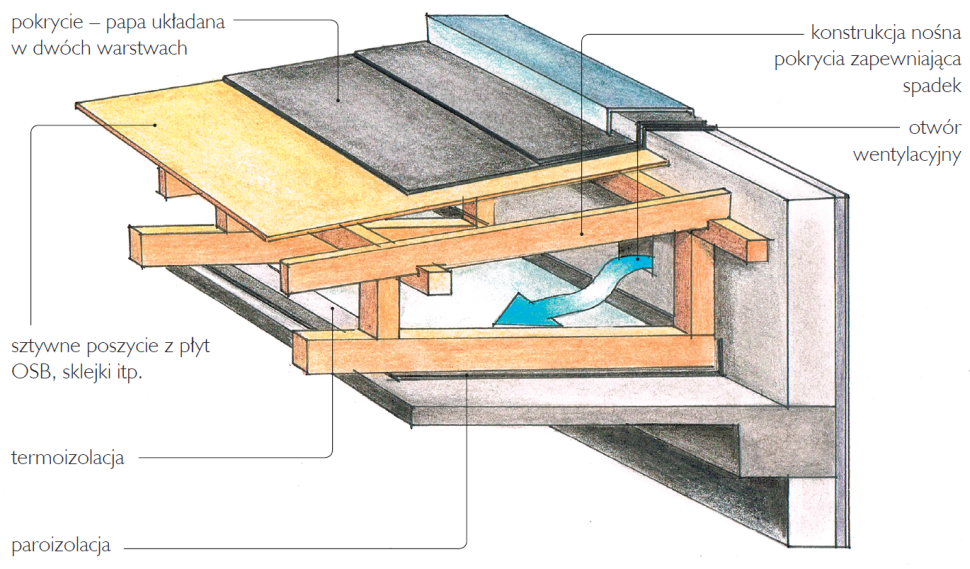

Dach płaski wentylowany
Stropodach wentylowany - schemat
To najpopularniejsze rozwiązanie, przypominające nieco dach skośny o bardzo małym spadku. Elementem nośnym jest strop nad najwyższą kondygnacją. Na nim opiera się konstrukcja wykonana najczęściej z drewna (wiązary bądź prefabrykowane kratownice), ewentualnie z metalowych kształtowników. Stanowi ona oparcie dla warstwy spadkowej, utworzonej z materiałów drewnopochodnych, np. płyt OSB, sklejki. Na niej umieszcza się szczelne pokrycie dachowe, przeważnie papę bitumiczną układaną wielowarstwowo.
Nazwa tej konstrukcji bierze się stąd, że pomiędzy stropem a pokryciem znajduje się pustka, umożliwiająca odprowadzenie (wentylowanie) gromadzącej się tam wilgoci. Niezbędne do tego są otwory wentylacyjne w ściankach kolankowych (należy je zabezpieczyć siatką, aby do środka nie dostały się ptaki). Wentylowanie dachu potrzebne jest po to, aby wilgoć nie uszkodziła pokrycia i ocieplenia - wełny mineralnej lub styropianu - które układa się na paroizolacji na stropie.
Uwaga! Jeżeli do zaizolowania posłuży wełna, warto rozłożyć na niej folię. Uchroni ona ocieplenie przed ściekającą wodą, która może się pojawić w wyniku powstania nieszczelności w pokryciu dachowym.

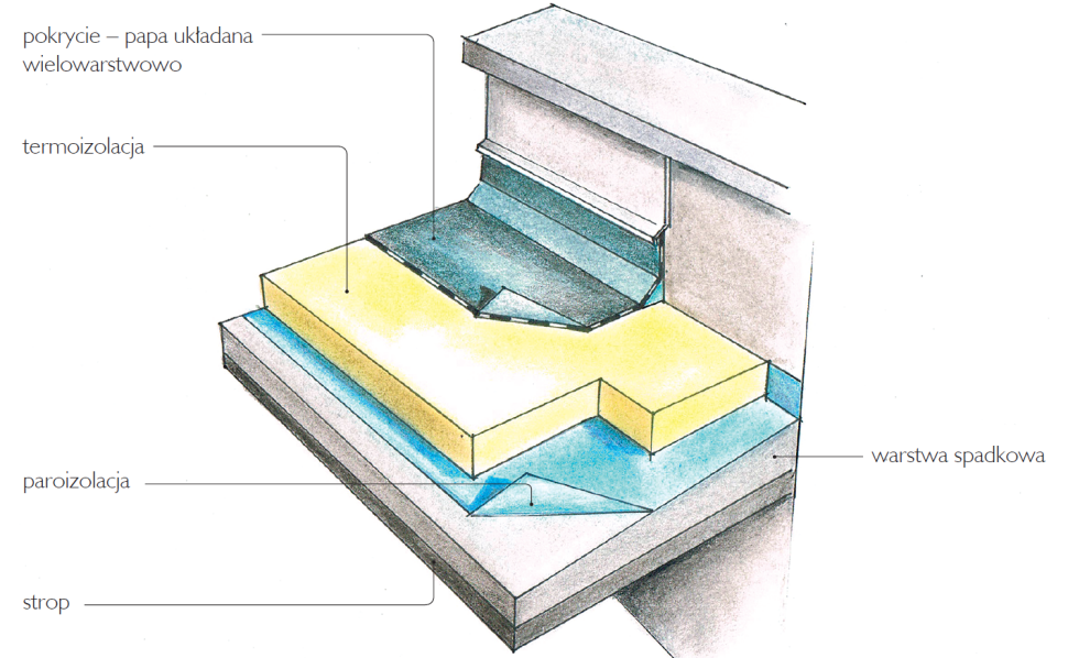

Dach płaski niewentylowany
Stropodach niewentylowany - schemat
W takiej konstrukcji nie ma wiązarów i pustki - wszystkie warstwy ściśle do siebie przylegają. W najpopularniejszym wariancie - dachu płaskim tradycyjnym - na stropie wylewa się warstwę spadkową z betonu, na niej układa paroizolację, a następnie ocieplenie z wełny mineralnej, polistyrenu ekstrudowanego, pianki poliuretanowej lub z płyt z twardych odmian styropianu. Ostatnia warstwa to pokrycie dachowe, zazwyczaj papa układana wielowarstwowo.
Dachy płaskie niewentylowane wykonuje się również w odwróconym układzie warstw. W tym wariancie konstrukcja nośna dachu z ukształtowanym spadkiem pokryta jest izolacją przeciwwodną (zazwyczaj są to dwie warstwy papy termozgrzewalnej), a dopiero na niej umieszcza się ocieplenie z polistyrenu ekstrudowanego XPS lub z płyt styropianowych odmiany hydro. Wykończenie stanowi warstwa dociskowa - usypany na geowłókninie żwir lub betonowe płyty. Na takim dachu można też założyć ogród. Ostatnią warstwę stanowi wówczas żyzna ziemia.
