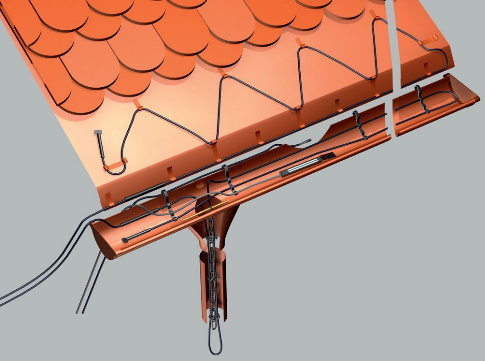

Jakie są sposoby na śnieg i lód?
Zgromadzone przy krawędzi dachu zwały śniegu albo zwisające z rynien sople mogą nie tylko uszkodzić orynnowanie, ale też stanowić zagrożenie dla znajdujących się w strefie okapu ludzi. Dlatego warto rozważyć wyposażenie orynnowania w system przeciwoblodzeniowy.
Jego najważniejszym elementem są odporne na promieniowanie UV przewody grzejne, które układa się w rynnach, rurach spustowych, a na terenach kraju, gdzie opady śniegu są najbardziej obfite, również w strefie okapu.
Podłączone do instalacji elektrycznej przewody grzewcze emitujące ciepło, w efekcie czego znajdujący się wokół śnieg i lód roztapiają się, zapewniając drożność systemu rynnowego. Temperatura kabli nie jest zbyt wysoka, dlatego można je układać zarówno w rynnach stalowych, jak i plastikowych.
Kable grzejne w rynnach i rurach spustowych
Kable grzejne układa się w rynnach i rurach spustowych, a w rejonach z silnymi opadami śniegu także w strefie okapu. (fot. Fenix Polska)
