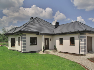

Pokrycie powinno być dopasowane do kształtu dachu. Na prostszych konstrukcjach bez problemu ułożymy zarówno materiały oferowane w dużych arkuszach (blachodachówki), jak i elementy drobnoformatowe, czyli dachówki i gonty. W przypadku domów z dachami o komplikowanej formie wybór jest ograniczony - tu łatwiej dopasować mniejsze elementy. Mogą to być dachówki, gonty, a także blachodachówka panelowa, sprzedawana w niewielkich arkuszach.
Przeczytaj
Może cię zainteresować
Dowiedz się więcej
Zobacz więcej Zobacz mniej
Oczywiście nie jest to wymóg formalny, ale kwestia rachunku ekonomicznego. Montując źle dopasowany materiał pokryciowy trzeba się liczyć z dużą ilością odpadów, co odbije się na koszcie wykonania dachu.
Na dachu o prostej konstrukcji można ułożyć każdy rodzaj pokrycia (fot. z lewej: Blachotrapez). W przypadku bardziej skomplikowanych form lepiej zastosować elementy drobnowymiarowe, np. dachówki (fot. z prawej: IBF).

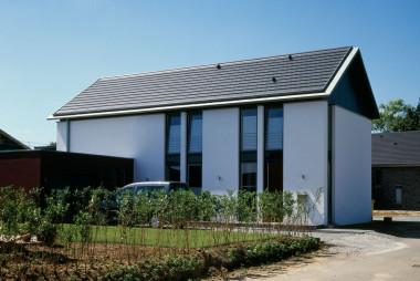

Dachówki na dachu
Dachówki można układać na połaciach o kącie nachylenia od 18 do 75°. (fot. Euronit)

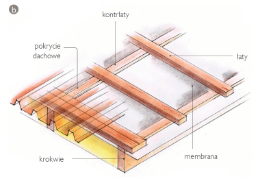

Ważny element pod pokryciem

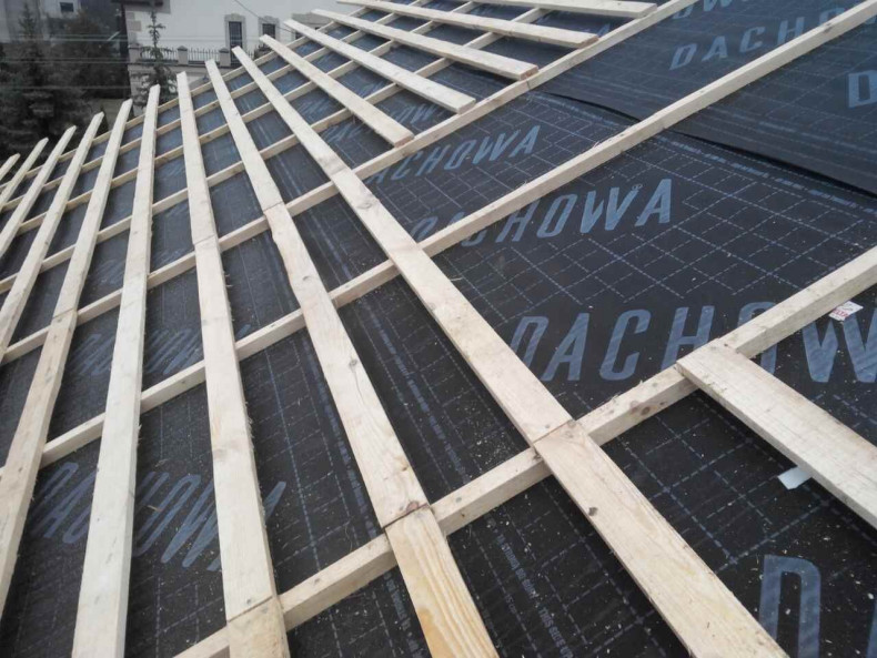

Podczas wyboru materiałów dachowych wielu inwestorów skupia się wyłącznie na pokryciu, zapominając o innym ważnym elemencie - podkładzie, który mocuje się na więźbie dachowej. Może mieć on formę deskowania lub ołacenia.

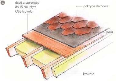

Deskowanie stosuje się przy kryciu dachu gontami bitumicznymi, papą i blachą płaską. Wykonuje się je z płyt drewnopochodnych (OSB, mfp) o podwyższonej odporności na wilgoć lub tradycyjnie - z desek o maksymalnej szerokości 15 cm i grubości 2-2,5 cm. Muszą być przytwierdzone tak, aby łączenia kolejnych elementów wypadały na różnych krokwiach. Na deskowaniu układa się trwały materiał hydroizolacyjny - folię dachową bądź papę.
Przy zastosowaniu dachówek, blachodachówki, blachy profilowanej, strzechy i płyt falistych do krokwi mocuje się folię dachową, a następnie ołacenie. Ma ono postać rusztu, złożonego z kontrłat przybijanych równolegle do krokwi, oraz łat, mocowanych prostopadle do nich. Ich przekroje zależą od ciężaru i sztywności pokrycia, obciążeń zewnętrznych dachu, rozstawu krokwi i kąta nachylenia dachu. Zazwyczaj elementy te mają wysokość 25-40 mm i szerokość 38-60 mm i są rozlokowane co 15-30 cm.
Podkład dachowy w formie deskowania (a) lub ołacenia (b).

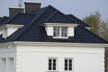

  • DACHÓWKI CERAMICZNE
To od lat najchętniej stosowany materiał dachowy w budownictwie jednorodzinnym. Dachówki wytwarzane są z gliny i domieszek - mączki ceglanej lub kwarcu, które podwyższają ich parametry wytrzymałościowe.
Do wyboru są modele naturalne (bez dodatkowych powłok), angobowane (pokryte warstwą glinki szlachetnej zmieniającej kolor powierzchni i chroniącej przed porostami), glazurowane (z dodatkową powłoką szkliwa, chroniącą przed nasiąkaniem i dającą największą odporność na zabrudzenia i porosty) oraz barwione w masie, na których - podobnie jak na wyrobach bez powłok, w kolorze naturalnej czerwieni - nie widać drobnych zarysowań i uszkodzeń.
Producenci oferują różne modele - tradycyjną karpiówkę, dachówki zakładkowe ze specjalnie wyprofilowanymi zamkami ułatwiającymi montaż, a także wyroby ręcznie formowane. Układa się je na ruszcie z łat i kontrłat.
Pokrycie to cenione jest za naturalny i atrakcyjny wygląd, a także wyjątkową trwałość. Bez trudu można znaleźć budowle z dachami pokrytymi dachówką liczące grubo ponad 100 lat. To niejedyne zalety tego materiału. Bardzo dobrze tłumi on dźwięki, co ma duże znaczenie, jeżeli wykorzystamy go jako pokrycie bezpośrednio nad pomieszczeniem mieszkalnym. Atutem dachówek są też niewielkie rozmiary, co ułatwia ich układanie również na dachach o skomplikowanych kształtach. Jak wspomniano, to najcięższe z pokryć, dlatego wymaga wytrzymałej więźby dachowej.
Dachówki ceramiczne oferowane są w szerokiej gamie kolorów i wzorów, dzięki czemu można je dobrać zarówno do domu o tradycyjnej (po lewej), jak i nowoczesnej architekturze (po prawej). (fot. Creaton)

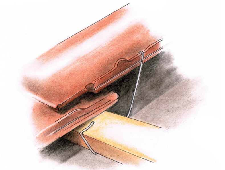

Schemat: mocowanie dachówek
Dachówki mocuje się do ołacenia za pomocą spinek dekarskich.

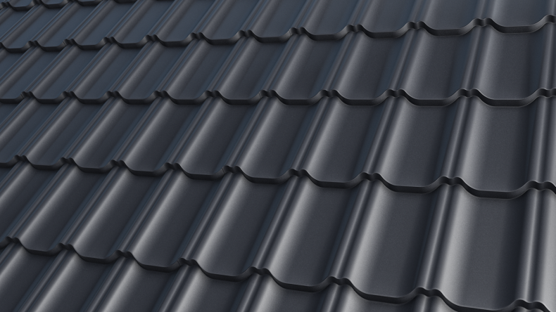

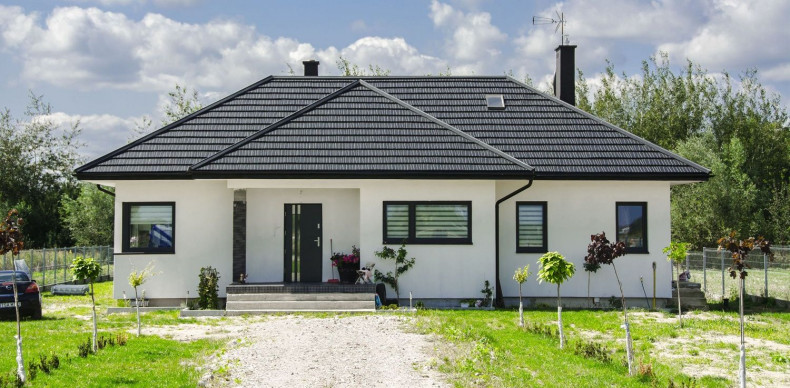

  • BLACHODACHÓWKA
To najpopularniejsze z pokryć metalowych. Arkusze blachy stalowej lub aluminiowej tłoczone są w fakturę dachówek. Im głębsze jest przetłoczenie, tym sztywniejszy jest arkusz.
Blachy stalowe pokrywane są różnymi powłokami - obustronnie warstwą cynku, naniesionego ogniowo, powłoką pasywacyjną, gruntującą oraz nawierzchniową (jednostronnie). Większą odporność na korozję zapewnia dodatkowa warstwa alucynku. Rodzaj zewnętrznej powłoki dekoracyjno-ochronnej ma wpływ nie tylko na trwałość pokrycia, ale również na jego wygląd i cenę. Producenci stosują różne wykończenia - poliester, posypkę z kruszywa skalnego, barwionego piasku kwarcowego itp. Innym kluczowym parametrem decydującym o żywotności blachodachówki jest grubość blachy. Rdzeń nie powinien być cieńszy niż 0,4-0,5 mm.
Blachodachówka
W specyfikacji blachodachówki można znaleźć dwie wartości dotyczące wielkości arkusza blachy - całkowitą i efektywną. Ta druga jest ważniejsza, ponieważ uwzględnia szerokość zakładów potrzebnych do poprawnego pokrycia połaci. (fot. Blachy Pruszyński)
Blachodachówka imitująca gont
Dom pokryty blachodachówką imitującą gont. (fot. Blachotrapez)
Szacuje się, że dobrej jakości blachodachówki posłużą nawet przez 50 lat. Długa trwałość to niejedyny atut. Inne to niższa w porównaniu z dachówkami cena, szeroki wybór profili i kolorystyki. Pokrycie to charakteryzuje się też niską wagą, co pozwala stosować je również na więźbach o mniejszych przekrojach elementów konstrukcyjnych. Dodatkowo cecha ta ułatwia montaż. Układa się je na ołaceniu.

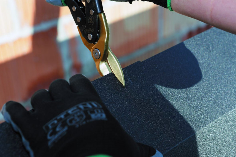

Blachodachówka jest łatwa w obróbce, ale wymaga stosowania specjalistycznych narzędzi - nożyc do cięcia blachy. Częsty błąd, czyli używanie podczas prac dekarskich popularnej szlifierki kątowej, może skutkować tym, że powstające podczas cięcia snopy iskier uszkodzą powłokę materiału. Efektem będzie powstawanie ognisk korozji. Wadą tego materiału jest słaba izolacyjność akustyczna.

Docinanie blachodachówki

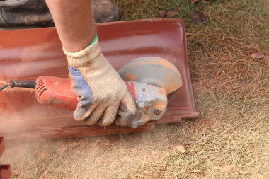

Blachodachówkę docina się specjalnymi nożycami. Zastosowanie na dachu szlifierki kątowej mogłoby skutkować uszkodzeniem powłoki pokrycia. (fot. Blachy Pruszyński)

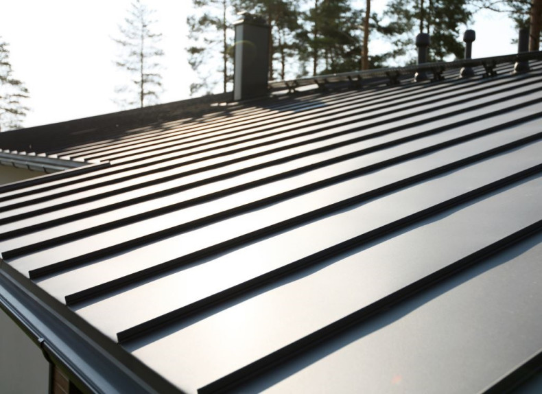

  • BLACHY PŁASKIE
Przed laty stosowane powszechnie, obecnie wybierane są mniej chętnie niż blachodachówka. Najpopularniejsze są blachy ze stali i aluminium. Wyroby z miedzi i stopu cynkowo-tytanowego - ze względu na wyższą cenę - są mniej rozpowszechnione. Jednym z najczęściej stosowanych sposobów łączenia arkuszy jest tzw. rąbek stojący. Na trwałość wyrobów stalowych i aluminiowych największy wpływ ma rodzaj zastosowanej powłoki ochronnej.
Arkusze blachy płaskiej
Arkusze blachy płaskiej łączy się zazwyczaj na tzw. rąbek stojący. (fot. Ruukki)
Zalety i wady tego materiału są podobne jak w przypadku blachodachówki. Atutem jest niska waga, a także szybki i łatwy montaż, zwłaszcza na dachach o prostych kształtach. Mankamentem - słaba izolacyjność akustyczna. Wybierając ten materiał trzeba też liczyć się z koniecznością wykonania pełnego deskowania, co będzie miało wpływ na koszt inwestycji (chociaż producenci dopuszczają również układanie blach płaskich na łatach).

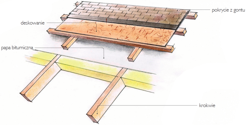

  • GONTY BITUMICZNE
Produkowane są z włókniny nasycanej bitumem. Pierwsza, samoprzylepna warstwa to włókno szklane, pokryte masą bitumiczną. Na wierzchu znajduje się natomiast posypka mineralna lub ceramiczna w różnych kolorach. Wybór wzorów jest bardzo szeroki. Gonty mogą przypominać klasyczną dachówkę, naturalny łupek, gont drewniany, plaster miodu itp.
To jedno z uniwersalnych pokryć. Może być stosowane na dachach o różnych kształtach, zarówno bardziej płaskich, jak i stromych. Materiał ten jest lekki, nie stanowi więc dużego obciążenia dla więźby dachowej. Wyróżnia go też łatwość w obróbce i montażu. Gonty układa się na pełnym deskowaniu, mocując poszczególne pasy gwoździami do podłoża. Musi być ono idealnie równe.
Schemat: Dach pokryty gontem bitumicznym
Dach pokryty gontem bitumicznym.

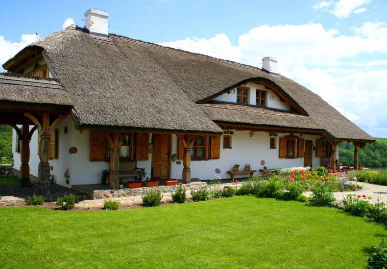

To jeden z kilku materiałów naturalnych, który po latach wraca do łask. Współczesne pokrycia ze strzechy są trwalsze niż te wykonywane dawniej, ponieważ budulcem jest nie słoma, ale charakteryzująca się większą żywotnością trzcina. Dodatkową trwałość i ochronę przed ogniem zapewnia impregnacja wykonywana już po ułożeniu pokrycia.
Strzecha wykazuje znakomitą izolacyjność akustyczną oraz bardzo dobre parametry termoizolacyjne. Ponadto gwarantuje, że dach będzie wyglądał bardzo oryginalnie. Strzecha najlepiej prezentuje się na stromych dachach, zwłaszcza na domach o tradycyjnej architekturze.
Jest jednym z najcięższych pokryć, dlatego wymaga mocnej więźby. Układa się ją na ołaceniu. Do mankamentów tego materiału należy zaliczyć to, że na rynku nie jest łatwo znaleźć fachowców specjalizujących się w jej układaniu. Innym jest konieczność zamontowania na dachu instalacji odgromowej.
Strzecha
Strzecha najlepiej prezentuje się na domach o tradycyjnej architekturze. (fot. Dreamstime)

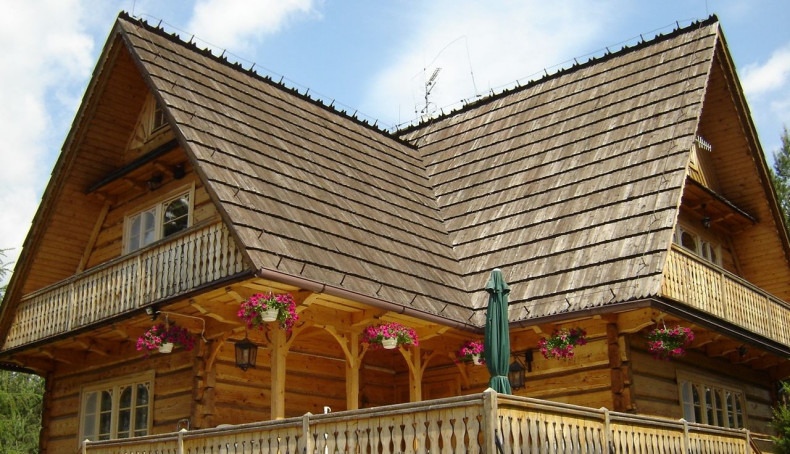

  • GONTY DREWNIANE
To pokrycie charakterystyczne dla architektury Podhala. Gonty mają postać deszczułek w kształcie klina. Formowane są z różnych gatunków drewna - sosny, świerku, jodły, modrzewia, dębu albo cedru. Wymagają impregnacji, która chroni pokrycie przed biodegradacją i ogniem. Również w tym przypadku na dachu potrzebny jest piorunochron.

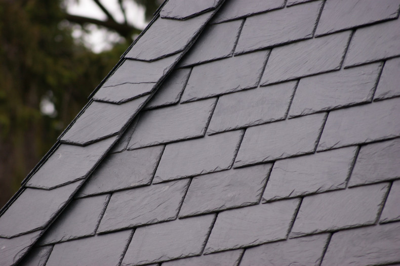

  • ŁUPEK KAMIENNY

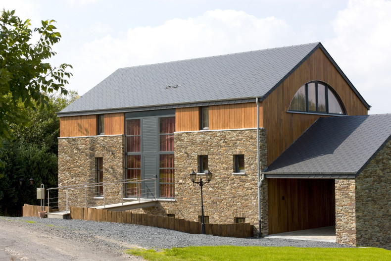

Materiał stosowany od stuleci przeżywa obecnie renesans. Wygląda niezwykle oryginalnie, do tego jest wyjątkowo trwały - szacuje się, że może posłużyć nawet 200-300 lat. Powstaje w wyniku cięcia skał warstwowych na wąskie płytki o grubości około 5 mm. W zależności od pochodzenia skały, łupek może być czarny, szary, w odcieniu zieleni lub brązu. Producenci oferują go w różnych kształtach, zarówno regularnych, jak i nieregularnych. Wadą łupka jest cena - to najdroższe pokrycie dachowe na rynku.
Łupek kamienny
Łupek kamienny to pokrycie bardzo oryginalne, ekologiczne i wyjątkowo trwałe. (fot. Pizarras)

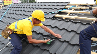

  • BLACHODACHÓWKA
Arkusze montuje się zaczynając od prawego dolnego rogu - ze względu na położenie rowka kapilarnego i odwadniającego. Blachy układa się kolumnami i rzędami od okapu do kalenicy z 3 cm zapasem poza deską okapową. Pierwsza blacha powinna zostać ułożona pod kątem prostym do krawędzi dachu. Jeżeli arkusze są ułożone prawidłowo, można przystąpić do ich mocowania. Wykorzystuje się do tego wkręty samonawiertne z podkładką ze specjalnej gumy EPDM. Blachę przytwierdza się do podłoża wyłącznie w dole fali, w jej najniższym punkcie. Średnio na 1 m² pokrycia używa się 6-9 wkrętów.

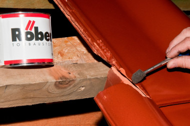

Dachówki należy docinać poza dachem (po lewej). Po cięciu krawędź elementu trzeba pomalować tzw. zimną angobą (po prawej). (fot. Röben)

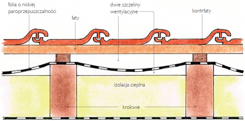

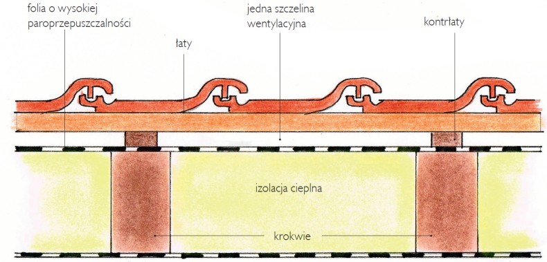

UKŁADANIE POKRYCIA DACHOWEGO - WENTYLACJA DACHU
Koncentrując się na wyborze materiału dachowego często zapominamy o niższych warstwach dachu. Tymczasem niewłaściwie wentylowana przestrzeń pod pokryciem może być przyczyną poważnych kłopotów. W naszym klimacie w dachu powstają bowiem skropliny. Jeśli nie umożliwimy, by nadmiar wilgoci się stamtąd wydostawał, zniszczeniu może ulec ocieplenie poddasza.
Pod pokryciem tworzy się szczeliny wentylacyjne, przez które nadmiar wilgoci usuwany jest dzięki cyrkulującemu powietrzu. W zależności od tego, jaki na dachu jest podkład, potrzebna będzie jedna lub dwie szczeliny.
Pierwszy przypadek dotyczy sytuacji, gdy zastosowano ołacenie i folię wstępnego krycia o wysokiej paroprzepuszczalności. Szczelina utworzona jest bezpośrednio pod pokryciem dachowym, co zapewniają łaty i kontrłaty. Jeżeli pokrycie ułożono na folii o niskiej paroprzepuszczalności, oprócz szczeliny wentylacyjnej pod pokryciem trzeba utworzyć też drugą przestrzeń (o szerokości min. 2,5 cm) - pomiędzy ociepleniem dachu, a folią wstępnego krycia. W obu przypadkach należy zapewnić wlot powietrza w okapie i wylot w kalenicy.
Z kolei gdy na dachu zaplanowano deskowanie, na krokwiach - pomiędzy którymi ułożona jest wełna mineralna - mocuje się folię o wysokiej paroprzepuszczalności, następnie kontrłaty, deskowanie, a na nim pokrycie dachowe (jeśli będą nim dachówki - potrzebny będzie jeszcze ruszt z łat i kontrłat). Powietrze będzie cyrkulowało w przestrzeni poniżej deskowania, pomiędzy kontrłatami.
Szczeliny nie wystarczą w sytuacji, gdy ciągłość przestrzeni wentylacyjnej jest przerwana - np. przez komin czy okna dachowe. W takim przypadku stosuje się specjalne dachówki wentylacyjne, które wspomagają system wentylacji pod pokryciem.
Uwaga! Ochronę przed zawilgoceniem dachu zapewniają nie tylko szczeliny wentylacyjne i odpowiednio dobrane dachówki - na poddaszu należy zapewnić sprawną wentylację.
Schemat: Szczelina wentylacyjna przy zastosowaniu ołacenia i folii wstępnego krycia o wysokiej paroprzepuszczalności
Szczeliny wentylacyjne pozwalają usuwać wilgoć z połaci dachu. Jedna przestrzeń wystarczy przy zastosowaniu ołacenia i folii wstępnego krycia o wysokiej paroprzepuszczalności
Schemat: W przypadku użycia folii o niskiej paroprzepuszczalności lub ułożenia papy na deskowaniu, niezbędne są dwie szczeliny
