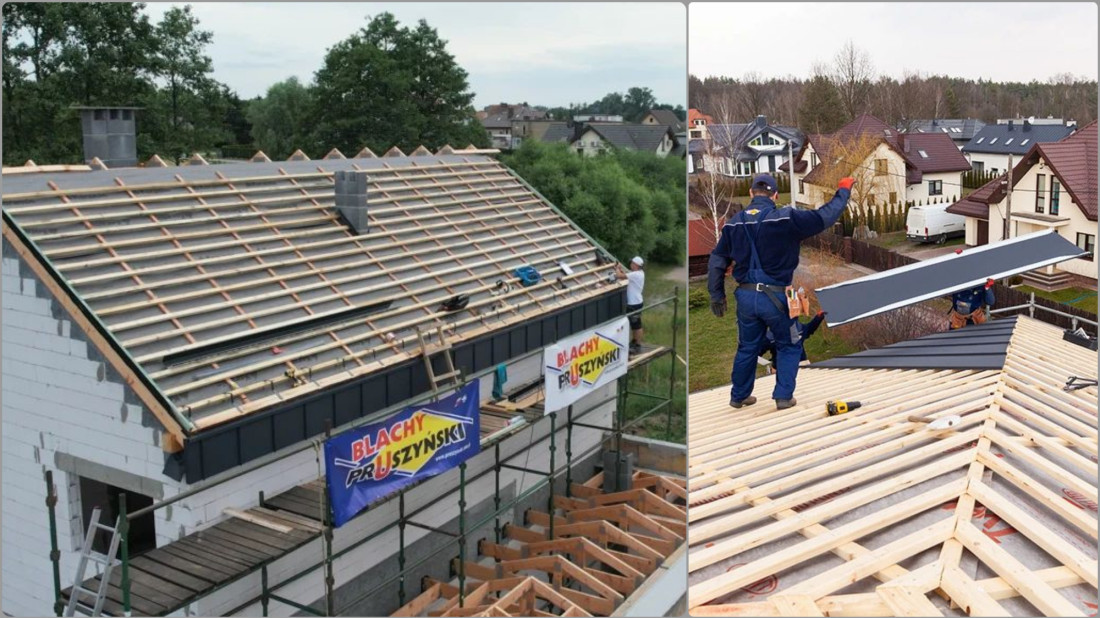

Jak przebiegają prace dekarskie krok po kroku?
Prace dekarskie zaczynają się od konstrukcji dachu. Więźba musi być wykonana zgodnie z projektem, z odpowiednio dobranego i zabezpieczonego drewna. To etap, na którym ewentualne błędy mogą mieć poważne konsekwencje, ponieważ wpływają na stabilność całego dachu oraz późniejszy montaż kolejnych warstw.
Następnie układana jest warstwa wstępnego krycia, najczęściej membrana dachowa. Jej zadaniem jest ochrona konstrukcji przed wodą, śniegiem nawiewanym pod pokrycie i wilgocią. Szczególnej uwagi wymagają miejsca przy kominach, oknach dachowych, koszach i załamaniach połaci. To właśnie tam najczęściej pojawiają się nieszczelności.
Kolejnym etapem jest montaż pokrycia dachowego. Może to być blachodachówka, blacha trapezowa, dachówka ceramiczna, dachówka betonowa albo gont bitumiczny. Materiał powinien być dopasowany do projektu, kąta nachylenia połaci, konstrukcji dachu oraz zaleceń producenta. Ważny jest nie tylko sam wybór pokrycia, ale również prawidłowy montaż, wentylacja i sposób mocowania.
Duże znaczenie mają obróbki blacharskie. To detale, których nie warto bagatelizować, ponieważ od nich zależy szczelność dachu w najtrudniejszych miejscach. Obróbki przy kominie, koszach, oknach połaciowych, krawędziach dachu i ścianach powinny być wykonane starannie oraz zgodnie z technologią.
Na końcu montuje się orynnowanie i wykonuje prace wykończeniowe. To moment na dokładną kontrolę jakości, sprawdzenie estetyki, drożności odwodnienia oraz usunięcie usterek przed odbiorem. Dobrze przeprowadzona końcowa weryfikacja pozwala uniknąć kosztownych napraw już po zakończeniu inwestycji.
