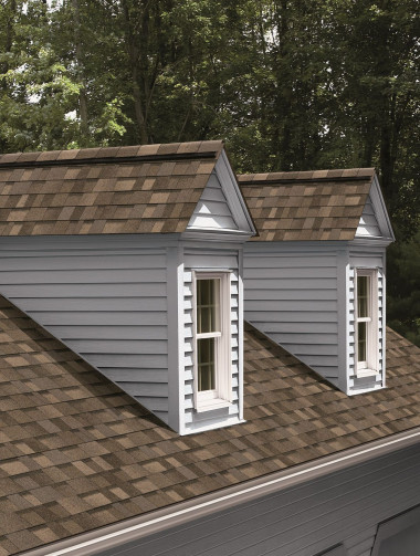

Gonty bitumiczne są elastyczne, dlatego idealnie nadają się do krycia skomplikowanych połaci, o wyszukanych kształtach, a nawet pionowych fragmentach. Ich niewielki format sprawia, że na dachach z wieloma załamaniami nie powstanie dużo odpadów. Odciętymi kawałkami można pokryć inne miejsca. Jak to zrobić?

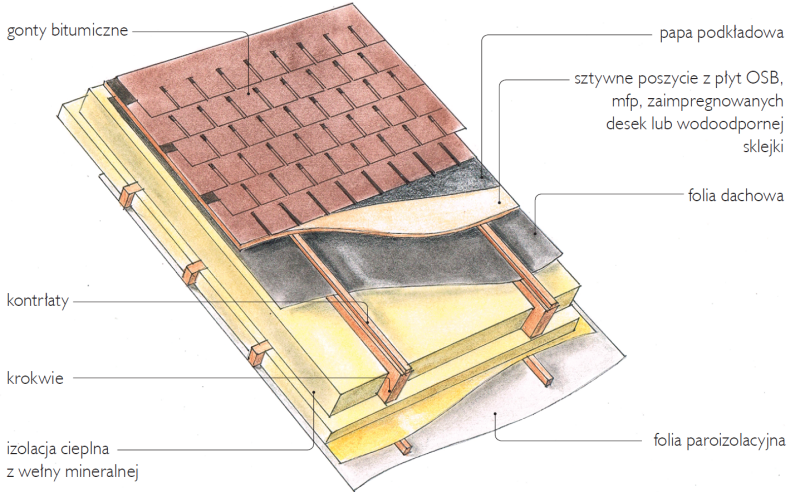

Schemat układania gontu bitumicznego
Układanie gontu bitumicznego
Gonty montuje się łatwo i nie wymaga to użycia specjalistycznych narzędzi dekarskich. Utworzenie pokrycia jest proste i szybkie. Najpierw, w otworach wykonanych w sztywnym poszyciu, osadza się wywietrzniki połaciowe i kalenicowe.
Następnie przycina się pasy (bryty), dopasowując je do długości połaci. Mocuje się je gwoździami z płaską główką, zwanymi papiakami, które idealnie przywierają do gontów. Właściwe przytwierdzenie ma decydujący wpływ na szczelność i trwałość pokrycia, dlatego nie rekomenduje się używania zszywek. Po wbiciu, łeb gwoździa musi znajdować się w jednej płaszczyźnie z górną powierzchnią wyrobu i nie może jej uszkadzać.
Dokładną liczbę gwoździ dobiera się na podstawie zaleceń producenta. Przy nachyleniu dachu 15-60°, każdy pas przybija się 4 lub 5 gwoździami o długości 20-25 mm. Powinny one być umieszczone nad wcięciami modułowymi. Przy większym nachyleniu połaci 60-85°, trzeba zagęścić liczbę gwoździ do 6-8 na pas.
Po ułożeniu na sztywnym poszyciu krytym papą, gonty ulegają samowulkanizacji. Na ich spodniej stronie są pola kleju, zabezpieczone folią. Im większe, tym większa szczelność i odporność pokrycia na porywisty wiatr i deszcz. Takie elementy najlepiej przechowywać w chłodnym pomieszczeniu, co później ułatwi usunięcie folii.

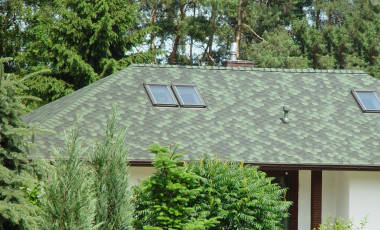

Ponieważ gonty bitumiczne są elastyczne, nadają się do krycia dachów o skomplikowanym kształcie, z wieloma załamaniami połaci i lukarnami. (fot. Scala Plastic)

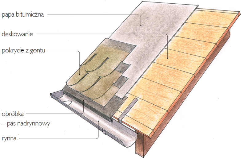

Obróbki blacharskie przy gontach bitumicznych

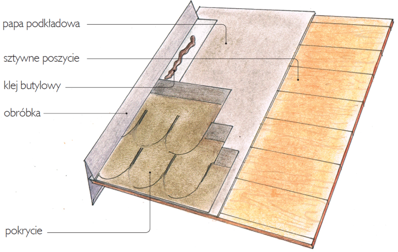

Obróbka blacharska przyścienna - schemat
Obróbka blacharska krawędzi dachu - schemat
