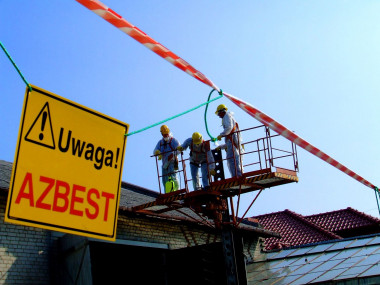

Oznaczenie terenu, na którym usuwa się pokrycie z azbestu
Krok 1) Teren, na którym odbywa się demontaż azbestu, musi być wygrodzony i oznaczony. (fot. Kolex)

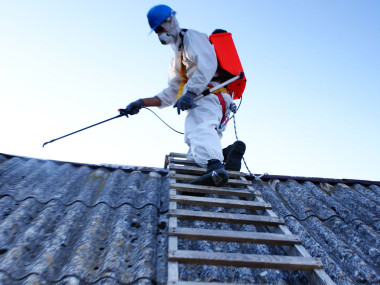

Zwilżanie pokrycia z azbestu
Krok 2) Pokrycie należy zwilżyć wodą, aby ograniczyć pylenie. (fot. Renovo)

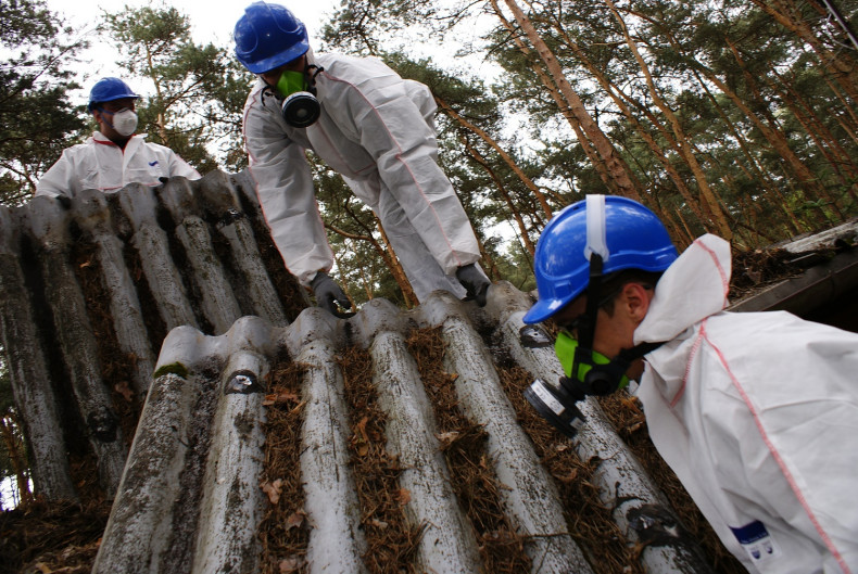

Demontaż płyt azbestowych
Krok 3) Płyty trzeba demontować ostrożnie, unikając ich przełamywania. (fot. Renovo)

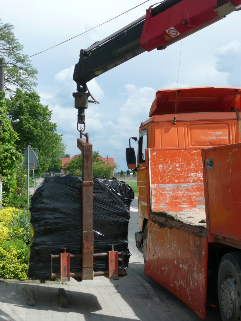

Zdemontowane i zabezpieczone płyty azbestu
Krok 4) Zdemontowane elementy umieszcza się na paletach i transportuje na specjalnie wyznaczone składowisko. (fot. Renovo)
