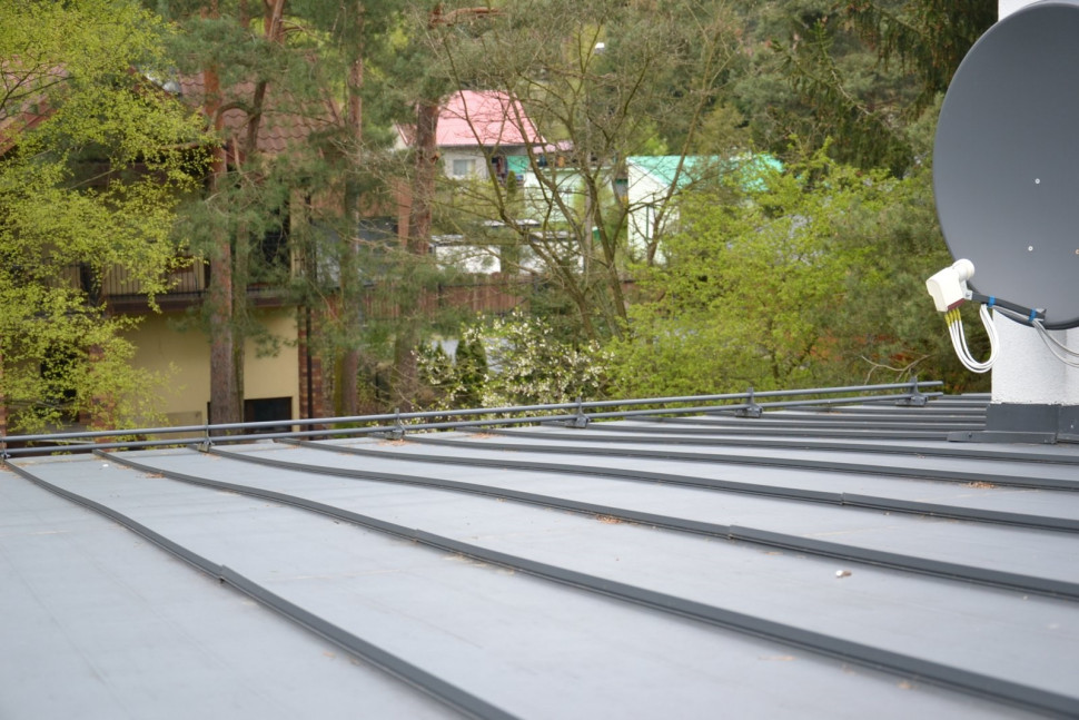

Na skraju długiego jednospadowego dachu zamontowano barierę przeciwśniegową
Na skraju długiego jednospadowego dachu zamontowano barierę przeciwśniegową.

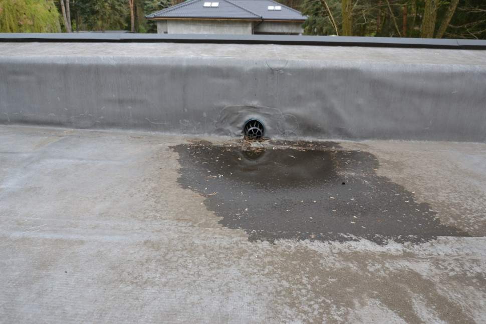

Na płaskim dachu odwróconym nad garażem ułożono wodoszczelną membranę EPDM i wodę skierowano do rury spustowej
Na płaskim dachu odwróconym nad garażem ułożono wodoszczelną membranę EPDM i wodę skierowano do rury spustowej.

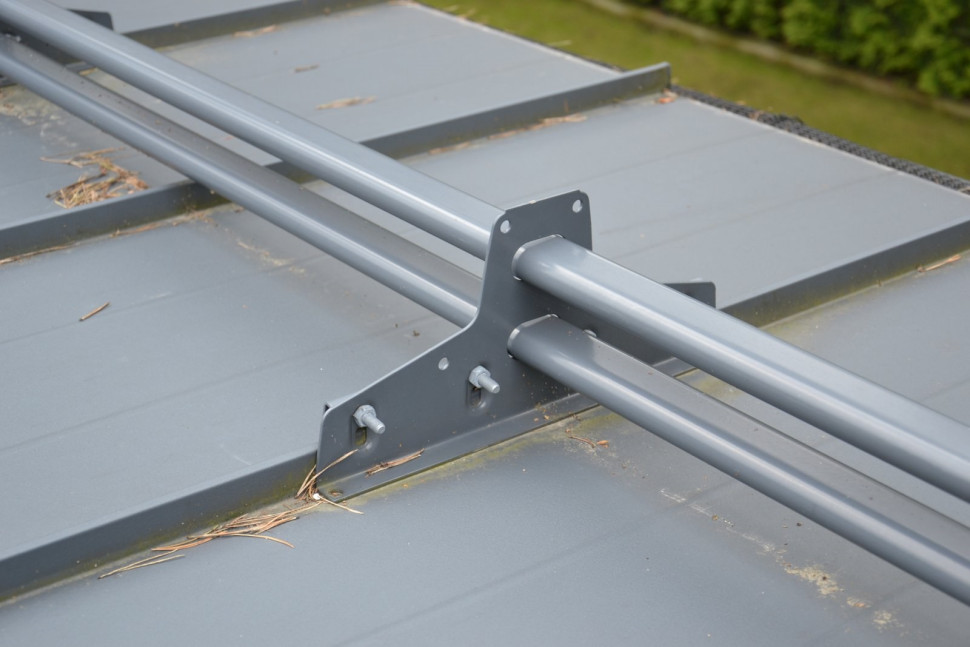

Bariera przeciwśnieżna i sposób jej zamontowania do połaci pokrytej płaską blachą na rąbek stojący
Bariera przeciwśnieżna i sposób jej zamontowania do połaci pokrytej płaską blachą na rąbek stojący.

Z dachem i systemem rynnowym nie mam żadnego problemu. Rynny i rury spustowe są całe i drożne, nie potrzebują wymiany haków, obejm. Z barierką na ukośnej połaci, złożoną z trzech połączonych gotowych elementów, nie obawiam się niekontrolowanego spadku śniegu z wysokiego piętrowego budynku. Bariera jest solidnie przymocowana śrubami do blachy i rąbków stojących i powinna wytrzymać napór czapy lodu, śniegu.

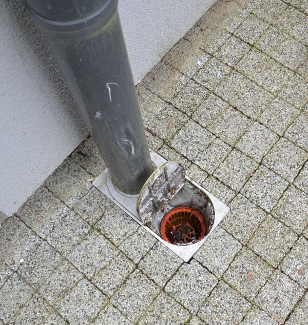

Aby zabezpieczyć siatkę przed zatykaniem wystarczy ją raz w roku oczyścić. Igły rzadko wbijają się na sztorc w oczka, na ogół leżą płasko i mogę je łatwo zebrać. Zdarza się, że podczas ulewy deszczówka wybija pokrywkę we wpustach odpływowych. Dla mnie to znak, że warto skontrolować koszyczki. Zazwyczaj wymagają oczyszczenia raz w roku, bo siatka w rynnie dobrze separuje większe zanieczyszczenia. Na dachu odwróconym przy wejściu do rury spustowej jest koszyczek zatrzymujący szyszki i liście.
W rurach spustowych zamontowano wpusty odpływowe połączone rurami z trzema studniami chłonnymi
W rurach spustowych zamontowano wpusty odpływowe połączone rurami z trzema studniami chłonnymi.
