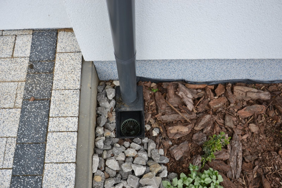

  • Sposób odprowadzenia wody z dachu - przez wpusty odpływowe i rury do studni chłonnej oraz do rur perforowanych i do gruntu.

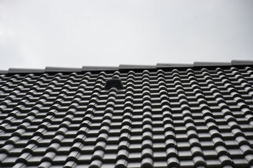

Akcesoria dachowe: gąsiory i dachówki brzegowe, specjalne dachówki wentylacyjne, kominki wentylacyjne, wyłaz dachowy.

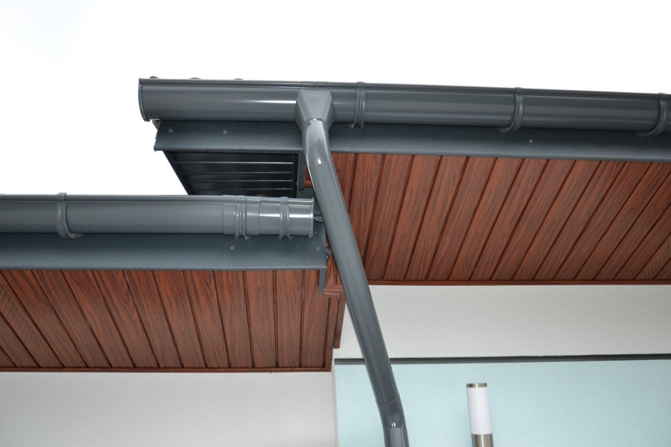

W końcu pojechałam do innej hurtowni dekarskiej, znajdującej się 80 km od mojego miejsca zamieszkania. Tam rozmowa była inna - fachowa i konkretna, no i zakończyła się montażem na dachu. Dekarze doradzili mi system rynnowy z dobrej stali skandynawskiej o gr. 0,6 mm, powleczonej aż czterema warstwami ochronnymi, które dobrze zabezpieczają przed uszkodzeniami mechanicznymi i wpływem zmiennej pogody. Wyroby z takiej stali wydały mi się trwalsze od tych z plastiku. Orynnowanie zamówiłam w komplecie z markową dachówką betonową i akcesoriami. Kolor dopasowałam do dachówki.
W stalowym systemie rynnowym zastosowano 52 haki oraz kilka łączników rynien

Stalowy system rynnowy - rady i przestrogi:
  • Wygląda na to, że stalowy system rynnowy działa prawidłowo. Woda nie przelewa się przez rynny i nie gromadzi przy fundamentach. W zimie lód nie zalega w rurach spustowych ani ich nie rozsadza. Deszczówkę odprowadzam w następujący sposób - przed frontem domu zbudowałam głęboką studnię chłonną i do niej woda spływa z rur spustowych, poprzez wpusty odpływowe i pełne rury z PVC (zakopane w ziemi). Z tylnej połaci dachu kieruje się, przez wpusty, do rur perforowanych i bezpośrednio do gruntu. Kiedy niedawno pierwszy raz otworzyłam dekle na wpustach odpływowych, znalazłam tam jedynie kilka liści.
  • Dekarze byli profesjonalni - nie naciągali mnie na akcesoria dachowe, które podwyższają koszt pokrycia. Zastosowali tylko specjalne dachówki na kalenicy i brzegach dachu oraz kilka z "żeberkami" do wentylowania pokrycia. Na końcu pionów wentylacyjnych założyli gotowe kominki. Dach nie jest stromy, dlatego przy wyłazie dachowym nie brakuje ławy kominiarskiej.
