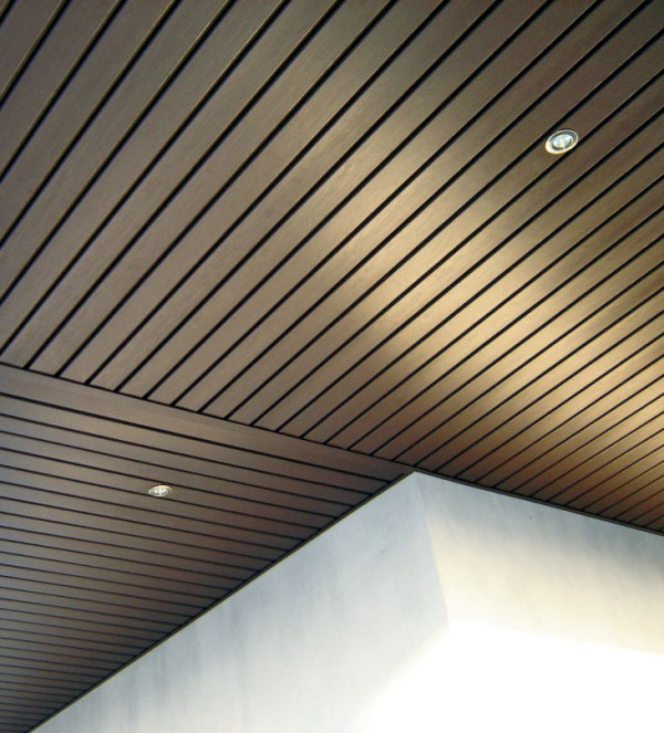

Oświetlenie podbitki dachowej
Dość często w podbitce montuje się źródła światła. Najczęściej to wpuszczane w nią płaskie oprawy żarówek halogenowych lub diod elektroluminescencyjnych (LED). Taką instalację powinien wykonać elektryk z uprawnieniami.
Zasady jej budowy są takie same jak w przypadku wszystkich instalacji elektrycznych na zewnątrz domu. Jest narażona na działanie czynników zewnętrznych (woda, zmiany temperatury), w związku z tym większe jest też ryzyko awarii, niż w obwodach wewnątrz domu. Ponadto porażenie jest bardziej niebezpieczne gdy znajdujemy się na zewnątrz i mamy kontakt z gruntem.
Oprawy oświetleniowe zamontowane w podbitce dachowej
Oprawy zamontowane w podbitce najlepiej zasilać bezpiecznym, niskim napięciem (fot. Royal Europa)
Należy trzymać się kilku podstawowych zasad:
  • Oprawy oświetleniowe muszą być przewidziane do montażu na zewnątrz, o klasie odporności na działanie wody co najmniej IP44.
  • Rodzaj oprawy i moc źródła światła musi zapewniać bezpieczne odprowadzenie powstającego ciepła. Źle dobrana lub umieszczona oprawa może nadtopić podbitkę z tworzywa.
  • Przewody nie mogą stykać się bezpośrednio z elementami drewnianymi.
  • Najlepiej jeśli oprawy zasilane są niskim, bezpiecznym napięciem (na szczęście wybór żarówek 12 V i 24 V jest bardzo duży). Transformator powinien zapewniać pewne oddzielenie uzwojenia pierwotnego i wtórnego. Najlepiej umieścić go wewnątrz domu, gdzie nie będzie narażony na negatywne czynniki zewnętrzne.
  • Jeśli konieczne jest zasilanie napięciem sieciowym (230 V) to obwód oświetlenia zewnętrznego powinien być zabezpieczony odrębnym wyłącznikiem różnicowoprądowym o prądzie zadziałania poniżej 30 mA, oraz oczywiści wyłącznikiem nadmiarowoprądowym.
