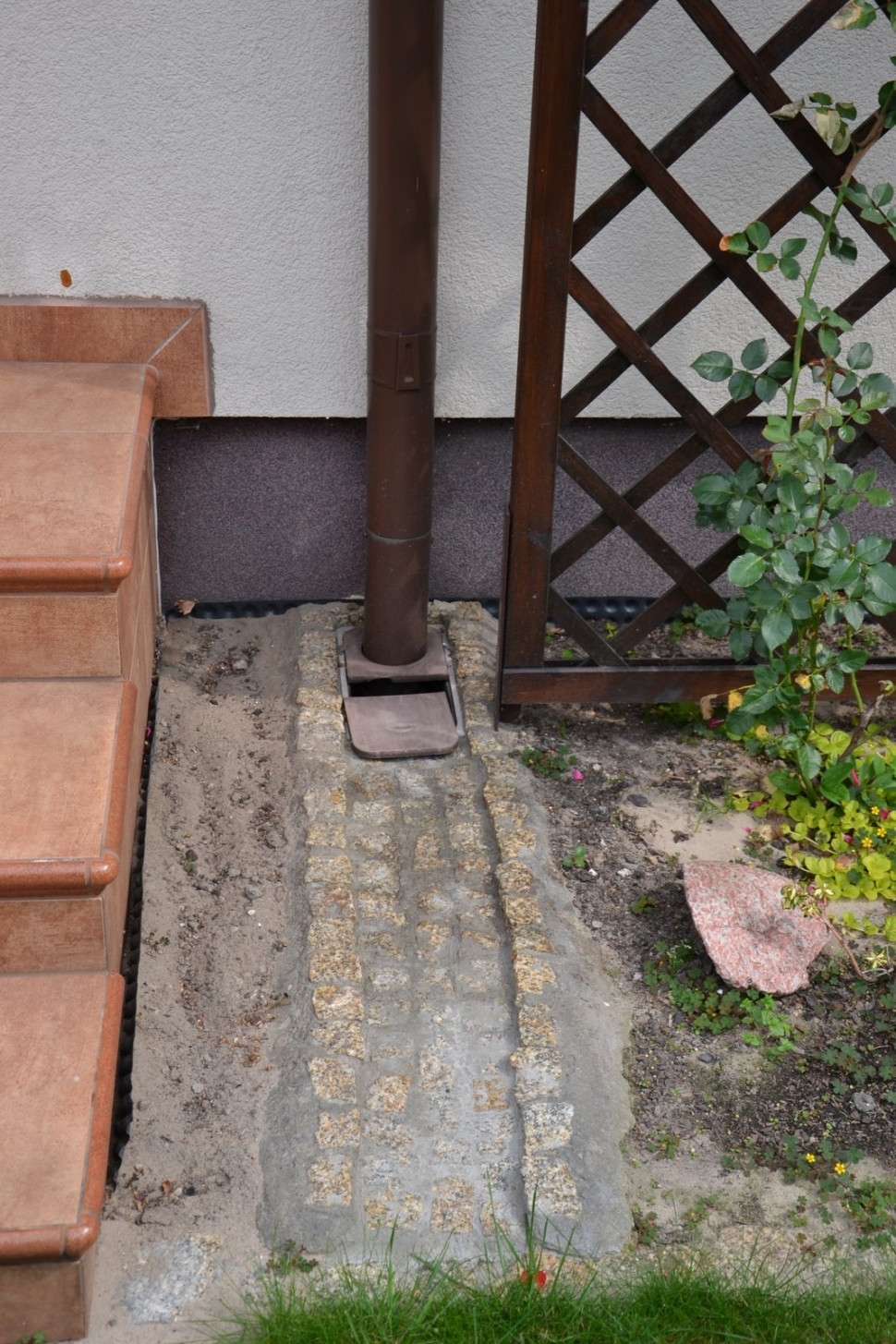

Koryto odwadniające z kamienia
Podczas gwałtownej ulewy wpust odpływowy przy tarasie i perforowana rura nie odbierała całej wody. Na powierzchni gruntu wybudowano więc koryto odwadniające z kamienia

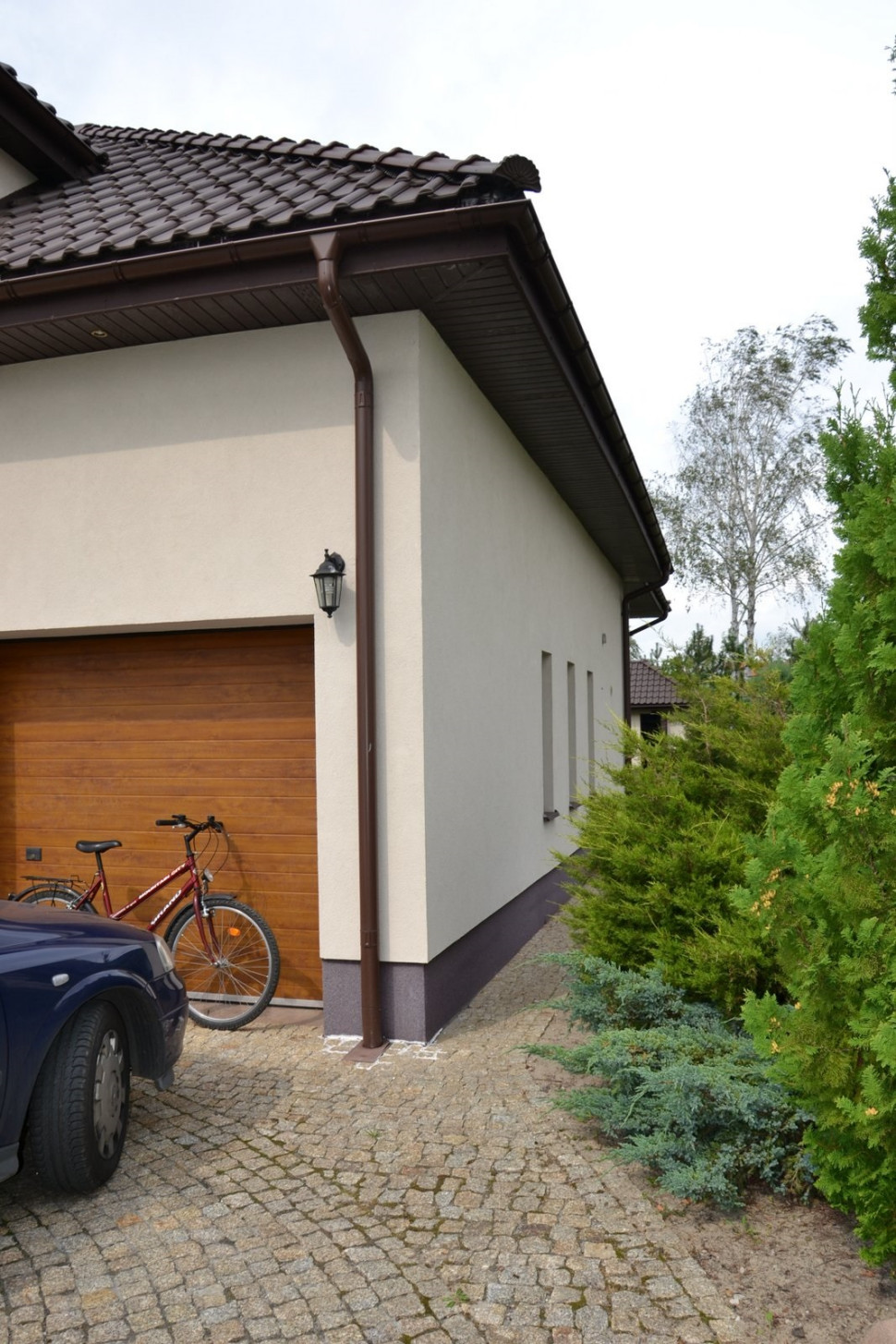

Rura spustowa przy garażu
Rurę spustową przy garażu podłączono przez wpust odpływowy i pełną rurę z PVC do nieużywanego już szamba. Deszczówką podlewa się rabaty przed domem

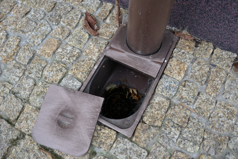

  • Dopiero po 8 latach użytkowania zatkała się jedna z 5 rur spustowych. Wcześniej rynny działały świetnie bez specjalnej pielęgnacji - wystarczało tylko kilka razy w roku zajrzeć do wpustów odpływowych i oczyścić z paprochów koszyczek. Tym razem musieliśmy kupić wysoką drabinę, bo rynny znajdują się na wysokości 4,2 m. Okazało się, że światło rury spustowej zatkał kawałek blachy pozostawionej w rynnie przez wykonawcę. Zsunęła się do rury spustowej, a potem nawiało na nią liści z drzew rosnących na sąsiedniej działce i powstał korek, tamujący odpływ wody.

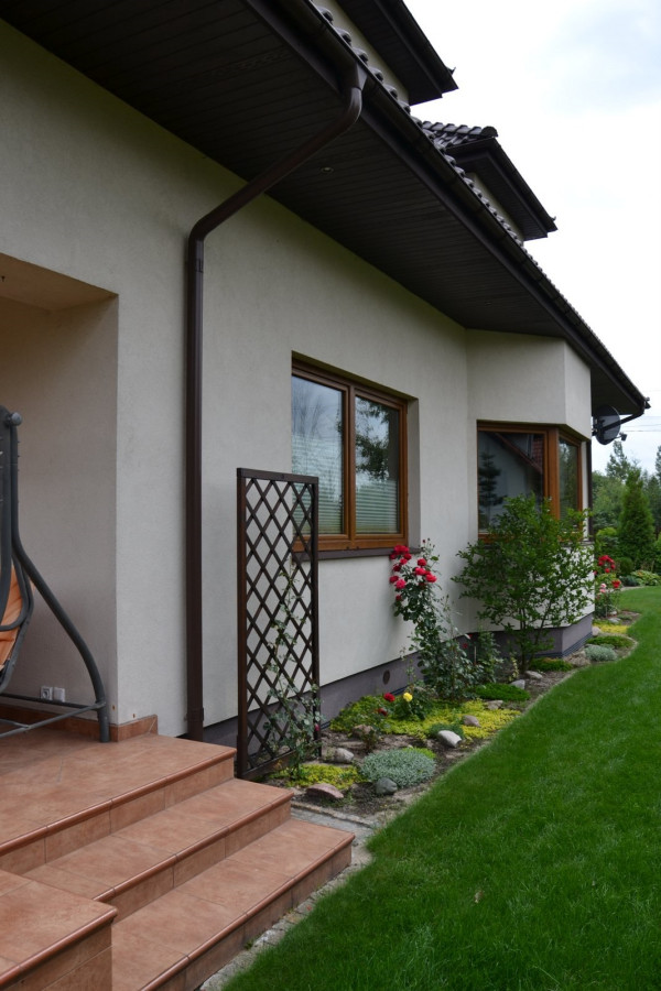

Stalowy system rynnowy dopasowany do kolorystyki dachu i elewacji
Stalowy system rynnowy dopasowano do kolorystyki dachu i elewacji
Wpust odpływowy
Wpusty odpływowe właściciel oczyszcza kilka razy w roku
