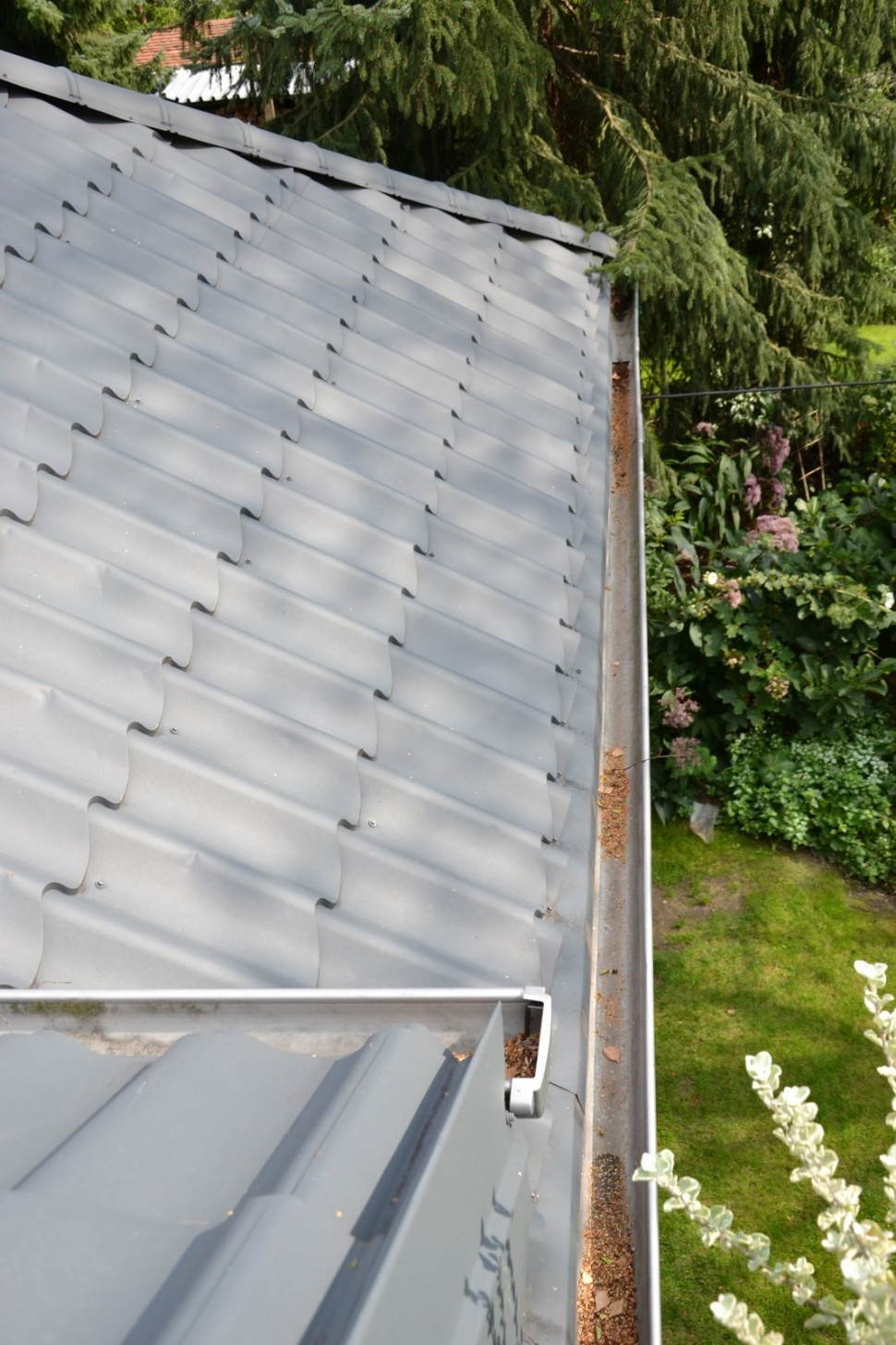

W rynnach nie zamontowano siatek, bo nasiona brzóz zatykały ich oczka

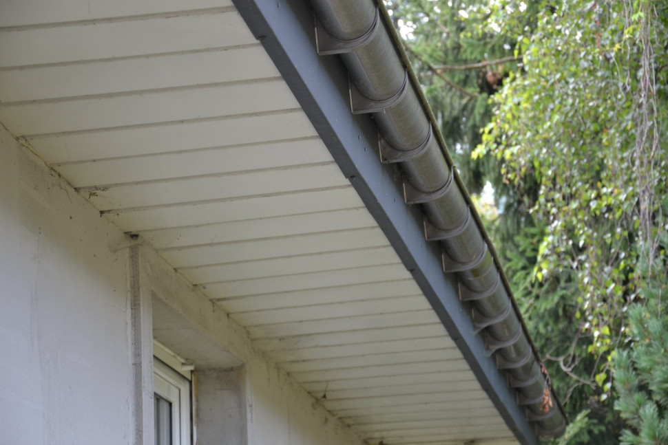

Zapełnienie rynien właściciele obserwują między innymi z balkonu

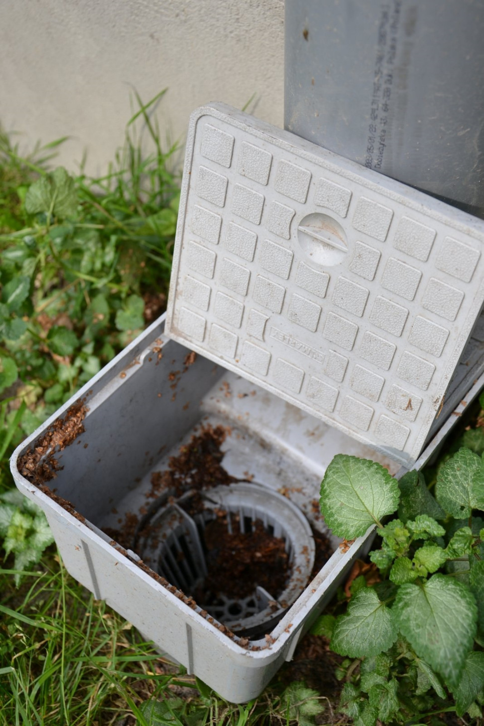

Wpusty odpływowe czyszczone są kilkanaście razy w roku

  • Wielkie brzozy i dęby produkują dużo śmieci - nasion, żołędzi itp., ale przede wszystkim przez cały rok zrzucają drobne gałązki. To niedobre sąsiedztwo dla domu. Orynnowanie z PVC znosi je od 11 lat, ale nie zauważyliśmy rys, ani innych mechanicznych uszkodzeń. Nie ma widocznych odbarwień, bo dom nie stoi cały dzień w słońcu. Gdyby nie śnieżna zima trzy lata temu, system pozostałby w pierwotnym kształcie. Gruba powłoka zlodowaciałego śniegu, zsuwając się z dachu, odkształciła w dwóch miejscach rynny i wyłamała kilka podtrzymujących je haków. Rynien nie musieliśmy wymieniać, bo powróciły do poprzedniego kształtu i nie pękły. Założyliśmy tylko nowe haki. Od tamtego zdarzenia usuwamy z dachu nadmiar śniegu.
  • Na początku wydawało się nam, że rynny powinniśmy osłonić siatkami. Dekarze absolutnie nam to odradzali. Posłuchaliśmy ich, ale dla pewności kupiliśmy kawałek siatki i umieściliśmy ją w rynnie najbardziej narażonej na zanieczyszczenia. Kiedy brzozy zaczęły siać łuskowatymi nasionkami, oczka siatki się zatkały. To samo robiły drobne wilgotne listki brzóz. Wyjęliśmy siatkę z rynny. Drożność rynien zapewnia 4-5-krotne w ciągu roku ręczne ich czyszczenie i jeszcze częstsza kontrola zapełnienia koszyczków we wpustach odpływowych. W rynnie przy wejściu do domu powinniśmy zamontować osłonę przeciwprzepływową, bo podczas burz wylewa się z niej woda.
