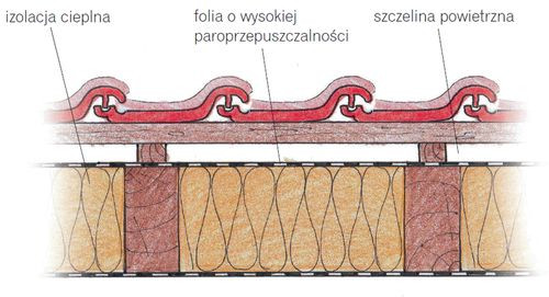

Jeśli dach nie jest odeskowany, a pomiędzy izolacją i pokryciem ułożono folię dachową o wysokiej paroprzepuszczalności, to wełna może wypełniać całą wysokość krokwi i stykać się z nią. Takie folie często nazywa się membranami. Wentylację dachu zapewnia w tej sytuacji szczelina znajdująca się bezpośrednio pod pokryciem. Szczelina wentylacyjna musi być drożna na całej swej długości – od okapu po kalenicę. Jednak w dachach o skomplikowanym kształcie bardzo trudno to osiągnąć, może pomóc np. zastosowanie specjalnych dachówek wentylacyjnych.

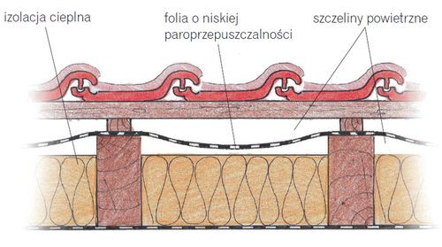

Jeśli wykonane jest deskowanie lub zastosowano folię o znikomej paroprzepuszczalności, to konieczne są dwie szczeliny wentylacyjne – jedna tak, jak w poprzednim przypadku pomiędzy pokryciem i folią oraz druga pomiędzy folią i ociepleniem. Obie oczywiście muszą być drożne. W praktyce zachowanie pełnej drożności szczeliny pomiędzy folią i wełną jest kłopotliwe, bo wystarczy zbyt mocno popchnąć ocieplenie przy układaniu, by zetknęło się z folią.
Zależnie od rodzaju folii dachowej potrzebna jest jedna lub dwie szczeliny wentylacyjne.
Zależnie od rodzaju folii dachowej potrzebna jest jedna lub dwie szczeliny wentylacyjne. Układ z jedną szczeliną i folią o dużej paroprzepuszczalności jest łatwiejszy do wykonania i popularniejszy
Obecnie folie o wysokiej paroprzepuszczalności są zdecydowanie popularniejsze, bo konstrukcję z jedną szczeliną wentylacyjną wykonać łatwiej, a ponadto można wypełnić wełną całą wysokość krokwi, dzięki czemu izolacja jest grubsza przy tej samej grubości dachu. Izolacja cieplna pełni także funkcję izolacji dźwiękowej, bo szczególnie lekkie pokrycia blaszane są bardzo głośne w czasie deszczu.
