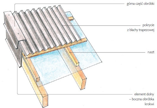

Układanie blachy trapezowej i obróbka krawędzi dachu - schemat

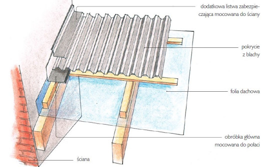

Obróbka przyścienna - schemat
Obróbka przyścienna

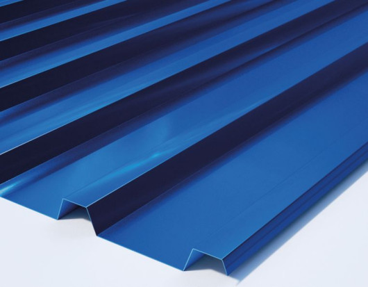

Blacha trapezowa
Blacha trapezowa stosowana jest nie tylko na dachy domów jednorodzinnych ale również do krycia dużych powierzchni obiektów przemysłowych czy hal produkcyjnych. (fot. Budmax-Metal)

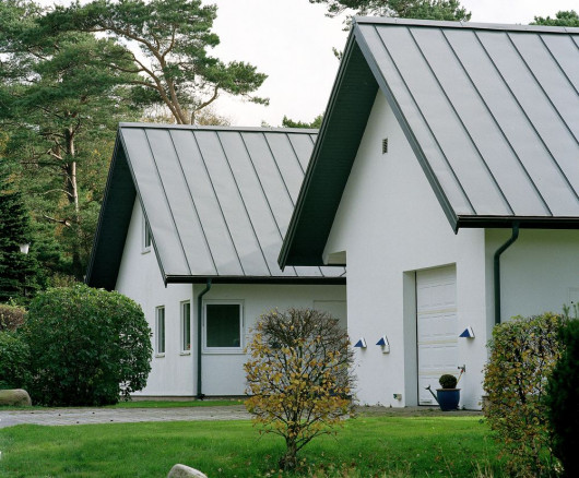

BLACHY PŁASKIE

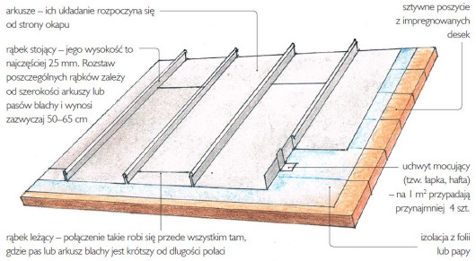

Mają rdzeń ze stali bądź aluminium, a na nim powłokę ochronną. Płaskie arkusze niepowlekane wykonuje się z miedzi, stopu cynkowo-tytanowego. Blachy płaskie nadają się na dachy strome i płaskie. Odcięte fragmenty łatwo zagospodarować na obróbki blacharskie. Pokrycia takie cechuje nowoczesny wygląd, lecz ich wadą jest mała izolacyjność akustyczna.

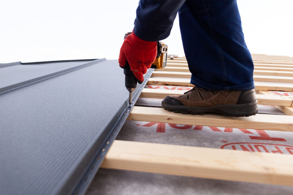

Układanie blachy na rąbek stojący - schemat
Montaż paneli dachowych na rąbek firmy Blachy Pruszyński
(fot. Blachy Pruszyński)
Blacha na rąbek stojący
Blacha na rąbek stojący najczęściej oferowana jest w kolorze grafitowym, czerwonym, ciemnobrązowy i czarnym. (fot. Lindab)

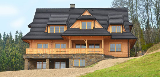

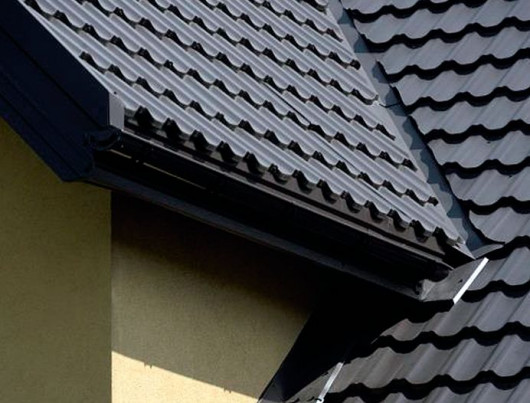

BLACHODACHÓWKI

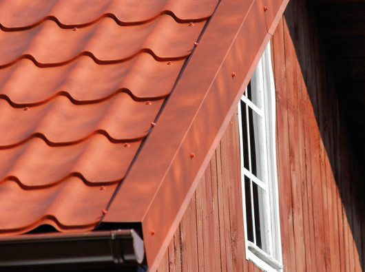

Można je ułożyć na większości dachów o nachyleniu powyżej 15°, jednak najmniej odpadów uzyskuje się na dachach o nieskomplikowanym kształcie. Produkuje się je w postaci przetłoczonych arkuszy blachy z rdzeniem stalowym (rzadziej aluminiowym), nadając im kształt dachówki. Arkusze pokrywa się powłokami ochronnymi, np. poliestrem, akrylem.
Blachodachówka
(fot. Ruukki)
Blachodachówka
Arkusze blachodachówek mogą mieć różne kolory, wymiary i wysokość profilu tłoczenia. (fot. Balex Metal)
Specjalnym rodzajem pokryć są blachodachówki z posypką. Wyglądem najczęściej przypominają gont lub łupek kamienny. Powierzchnia paneli wykończona jest warstwą kruszywa skalnego lub barwionego piasku kwarcowego. Posypka sprawia, że pokrycie ma szorstką i matową powierzchnię. Ponieważ takie blachy wytwarza się w małych arkuszach lub wąskich pasach, dobrze nadają się na dachy o bardziej skomplikowanych kształtach (podczas układania nie powstaje dużo odpadów).
Trwałość najbardziej wytrzymałych rodzajów blachodachówki szacuje się na 50 lat.
Blachodachówka z posypką mineralną
Blachodachówka z posypką mineralną przypomina pokrycie z łupka kamiennego. (fot. Ahi Roofing)

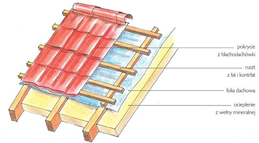

Blachodachówki układa się na ruszcie z kontrłat i łat nośnych. Zaczyna się od okapu. Do ich mocowania używa się wkrętów samonawiercających, tzw. farmerskich z gumową podkładką, umieszczając je zawsze w dole przetłoczenia po 5 lub 6 sztuk na 1 m2, a wzdłuż okapu i kalenicy – w każdym zagłębieniu fali. Regionalnie (na Podhalu) stosuje się gwoździe. Po ułożeniu arkuszy na całym dachu mocuje się gąsiory kalenicowe. W kalenicy należy zostawić szczelinę wentylacyjną między schodzącymi się arkuszami pokrycia.
Układanie blachodachówki - schemat

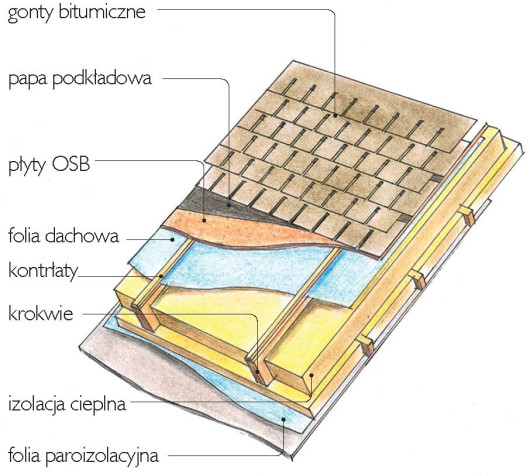

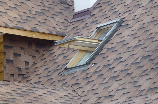

GONTY BITUMICZNE
To odpowiednio ponacinane pasy papy bitumicznej. Zbudowane są z włókna szklanego, pokrytego masą bitumiczną modyfikowaną elastomerem i posypką mineralną lub ceramiczną w różnych kolorach. Ciężar pokrycia wynosi 9–12 kg/m2, zależnie od odmiany. Gonty mogą być układane na dachach o nachyleniu połaci od 12° do 90°.Spodnia płaszczyzna jest samoprzylepna na całej powierzchni, a spoina trwale elastyczna.
Pasy gontów układa się na zakład (na każdym pasie jego szerokość jest oznaczona linią) i przybija za pomocą gwoździ papowych ocynkowanych w wyznaczonych miejscach. Główki gwoździ powinny być przykryte zakładami kolejnych pasów. Rzadziej stosowanym sposobem montażu jest klejenie papy na lepik lub inne kleje bitumiczne – robi się tak przeważnie przy naprawach starych pokryć.
Na rynku można też spotkać papy samoprzylepne, do których mocowania nie są potrzebne jakiekolwiek łączniki ani kleje. Warstwa samoprzylepna na spodniej części łączy gonty ze sobą tworząc jednolitą, elastyczną, ciągłą i wodoszczelną połać.
Układanie gontu bitumicznego - schemat

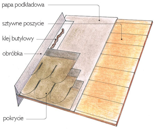

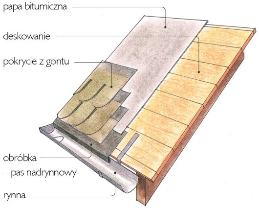

Obróbka krawędzi dachu krytego gontem bitumicznym - schemat
Obróbka przyścienna dachu krytego gontem bitumicznym - schemat

Gonty bitumiczne
Gonty bitumiczne układa się na równym deskowaniu. Oferowane są w szerokiej gamie kolorów i wzorów, także laminowane. Ponieważ są elastyczne, bardzo dobrze nadają na dachy o skomplikowanym kształcie. (fot. Stema)
