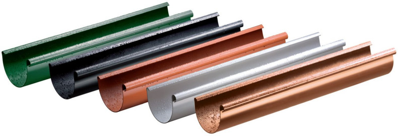

ESTETYKA I KOLORYSTYKA
Wygląd rynien to nie kluczowa, ale ważna cecha. Orynnowanie może być bowiem istotnym elementem dekoracyjnym budynku. Warto więc dopasować je stylem i kolorystyką do pokrycia dachowego, elewacji oraz stolarki okiennej i drzwiowej.
Producenci oferują wyroby o kształcie półokrągłym, kwadratowym, prostokątnym itd. Te pierwsze to najbardziej klasyczne i najchętniej stosowane rozwiązanie. Pasuje do różnych stylów architektonicznych, ale w przypadku domów o nowoczesnym charakterze warto rozważyć montaż wyrobów kwadratowych albo prostokątnych, które bardzo podkreślają modernistyczny charakter budynku. Dodatkowo można zastosować specjalne maskownice rynien, które pozwolą uzyskać gładkie wykończenie okapu.
Szeroka gama kolorystyczna rynien oferowana w sprzedaży pozwala dopasować system odprowadzania wody do każdego budynku. Obok najpopularniejszych kolorów - brązowego, szarego, czarnego, białego i ceglastego - bez problemu kupimy też rynny czerwone czy zielone.
Kolorystyka rynien
Szeroka gama kolorystyczna oferowana przez producentów pozwala dopasować rynny do każdej elewacji. (fot. Gamrat)

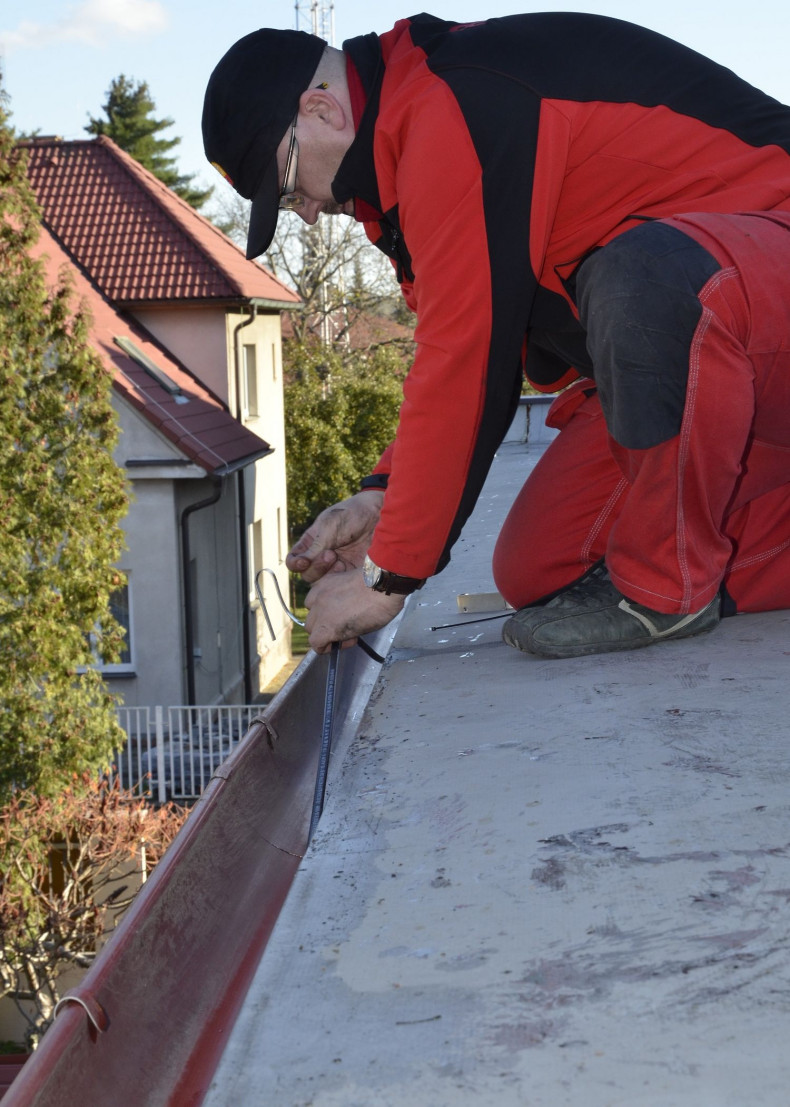

Zagrożeniem dla rynien, ale również dla znajdujących się pod strefa okapu ludzi, jest także zalegający na dachu śnieg i zwisające z odpływu sople lodu. Problemu można uniknąć, montując instalację przeciwoblodzeniową.
Składa się z kilku elementów, z których najważniejsze są przewody grzejne. Układa się je w rynnach i w rurach spustowych, a w rejonach, gdzie występują intensywne opady śniegu - dodatkowo w strefie okapu. Po podłączeniu do domowej instalacji elektrycznej emitują ciepło, dzięki czemu znajdujący się wokół śnieg i lód roztapia się, zapewniając drożność orynnowania.
Montaż systemu przeciwoblodzeniowego
Montaż systemu przeciwoblodzeniowego nie jest zbyt skomplikowany, ale jego podłączeniem do instalacji elektrycznej powinien się zająć uprawniony specjalista. (fot. Raychem)
Przewody dostępne są w dwóch wersjach. Zwykłe (stałooporowe) po uruchomieniu grzeją ze stałą mocą, natomiast samoregulujące - jak wskazuje nazwa - same dostosowują moc grzania do temperatury otoczenia. Dodatkowo może być ona odmienna na różnych odcinkach tego samego przewodu. Drugi wariant jest droższy w zakupie, ale tańsza jest jego eksploatacja, ponieważ przewody - w zależności od temperatury - pobierają mniej lub więcej energii.
System przeciwoblodzeniowy można uruchamiać samemu albo wybrać instalację automatyczną, która w razie potrzeby włączy się nawet w czasie naszej nieobecności w domu.

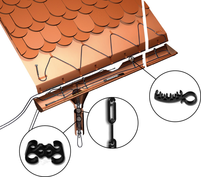

Elementy systemu przeciwoblodzeniowego rynien
Najważniejszym elementem instalacji przeciwoblodzeniowej są kable grzewcze. Nie mogłaby ona działać również bez sterownika, czujników pogodowych i elementów montażowych, które służą do mocowania przewodów w rynnach i rurach spustowych. (fot. Fenix Polska)
Przewody grzewcze to nie jedyny element systemu. Ważne są też działające łącznie czujniki wilgotności i temperatury, które umieszcza się odpowiednio na dnie rynny i na zewnątrz budynku. W pierwszej kolejności sprawdzana jest temperatura zewnętrzna. Jeżeli jest niższa od ustawionej (np. 3°C), sterownik zaczyna kontrolować wilgotność i dopiero po wykryciu opadu śniegu - włącza system.
Przy zakupie warto zwrócić uwagę na całkowitą moc systemu i moc grzewczą 1 m przewodu. Parametry te wynoszą z reguły odpowiednio 1200-1600 i ok. 20 W. Dobrze też porównać ceny instalacji przeciwoblodzeniowych oferowanych przez różnych producentów. W naszym zestawieniu są systemy za ok. 2000, jak i za ponad 5000 zł.
