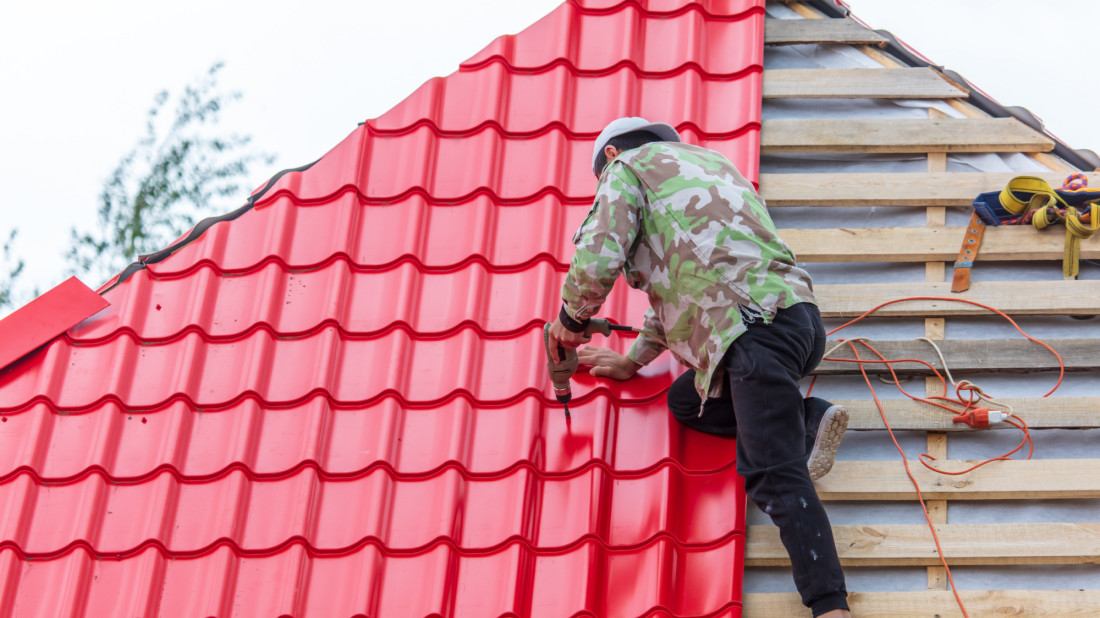

Jak prawidłowo przygotować ruszt pod blachodachówkę?
Prace należy rozpocząć od sprawdzenia konstrukcji dachu i wyrównania połaci. Następnie wzdłuż krokwi montuje się kontrłaty, które zapewniają przestrzeń potrzebną do wentylacji. Dopiero na nich mocuje się łaty.
Najpierw trzeba dokładnie wyznaczyć położenie łaty przy okapie, uwzględniając sposób podparcia pierwszego modułu oraz wymagane wysunięcie blachodachówki nad rynnę. Następne łaty rozmieszcza się już według wymiarów podanych dla konkretnego pokrycia.
Podczas pracy trzeba zachować ten sam sposób pomiaru i systematycznie sprawdzać większe fragmenty rusztu. Największym błędem jest założenie, że skoro wiele blachodachówek ma moduł około 350 mm, taki wymiar można zastosować bez sprawdzenia dokumentacji produktu.
