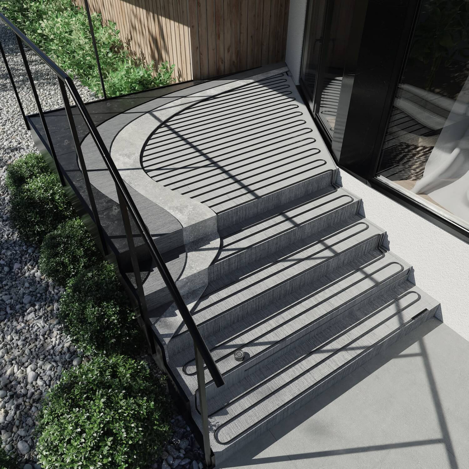

Przewody grzejne na schodach – przytwierdza się do betonowej konstrukcji biegów i spocznika, po czym przykrywa elastycznym klejem.
Przewody grzejne na schodach - przytwierdza się do betonowej konstrukcji biegów i spocznika, po czym przykrywa elastycznym klejem. fot. Elektra
Wybór mat upraszcza montaż ich na schodach, bo rozstaw przewodów jest w nich stały i łatwiej zachować równomierne ogrzewanie niż przy układaniu przewodów, jednak trzeba starannie dopasować je do kształtu stopni. Wybór kabli oznacza większą swobodę projektową, co jest istotne przy schodach zabiegowych, nieregularnych lub z szerokimi spocznikami. Przyczepia się je do betonowej konstrukcji biegów za pomocą taśmy montażowej i przykrywa warstwą elastycznego kleju. Układa się je wzdłuż stopni w odstępie 7-8 cm, żeby pojedyncze zwoje nie nachodziły na siebie. Następnie przykleja się mrozoodporne płytki z antypoślizgową powierzchnią.
Na schodach betonowych bez kafelków, kable można prowadzić w wykutych bruzdach. Jeżeli na schodach zastosowano kostkę lub płyty betonowe, na czas instalacji się je demontuje. W tym przypadku trzeba dopilnować, aby nie podniósł się poziom podestu, bo może to utrudniać otwieranie drzwi ze skrzydłem rozwieranym na zewnątrz.
