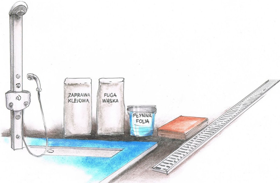

Montaż prysznica z odpływem w podłodze - krok 1. Potrzebne materiały
O wyborze okładziny decyduje nie tylko wygląd. W strefie natrysku liczy się przede wszystkim przyczepność mokrej, bosej stopy do powierzchni płytki. Do samego brodzika wybieramy płytki o klasie antypoślizgowości co najmniej B - to oznaczenie ze skali od A do C, w której producent bada zachowanie stopy bosej. Równolegle stosowana jest skala od R9 do R13, obowiązująca dla obuwia; na podłodze łazienki wystarczy R10, a w strefie natrysku bezpieczniej jest sięgnąć po R11. Obie klasy podawane są w kartach technicznych obok formatu i nasiąkliwości.
Duży format płytki ogranicza liczbę spoin i ułatwia utrzymanie czystości, ale na powierzchni ze spadkiem trudniej go dopasować - o dobrym rozwiązaniu tego problemu piszemy w kroku 10.
Panel natryskowy dobiera się do ciśnienia i wydajności domowej instalacji wodociągowej, biorąc pod uwagę jego gabaryty, kształt oraz rodzaj współpracującego odpływu. Osobie montującej prysznic po raz pierwszy najłatwiej będzie z prostokątnym lub kwadratowym brodzikiem podpłytkowym z odpływem liniowym. Takie panele sprzedawane są w komplecie z syfonem, kanałem odpływowym i wymiennymi maskownicami - od rusztu ze stali nierdzewnej po ramkę wypełnianą płytką.
Lista materiałów potrzebnych do osadzenia brodzika i ułożenia okładziny obejmuje: elastyczną zaprawę klejową klasy C2, folię w płynie i taśmę uszczelniającą z tego samego systemu, zaprawę do spoinowania, silikon sanitarny, twarde płyty styropianowe, kołki montażowe, taśmę teflonową, rury i kształtki kanalizacyjne o średnicy 50 mm, rury instalacyjne PEX ze złączkami i uchwytami, karbowaną rurę osłonową, zawory odcinające z filtrem oraz odpowiednio długie wężyki przyłączeniowe.
Materiały do uszczelnienia podpłytkowego kupujemy zawsze jako jeden system, od jednego producenta. Folia w płynie, taśmy narożnikowe, mankiety i klej muszą być ze sobą kompatybilne - mieszanie produktów z różnych systemów jest najczęstszą przyczyną utraty gwarancji i przecieków na styku posadzki ze ścianą.

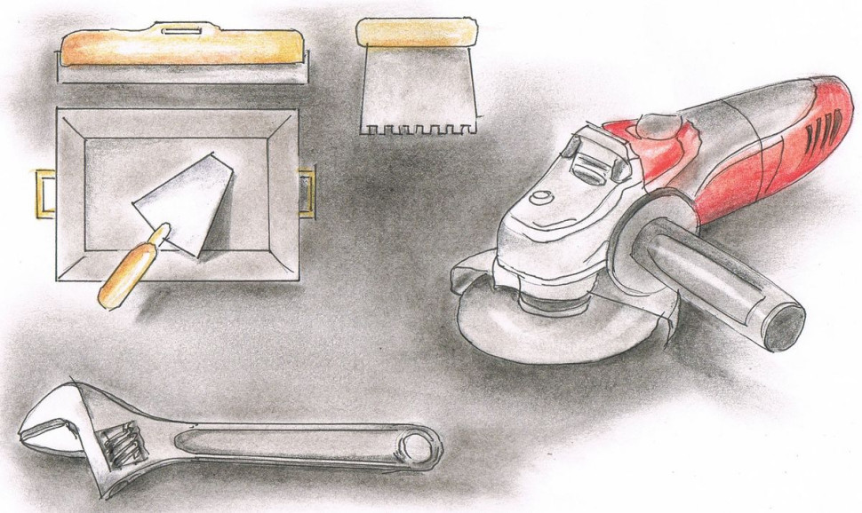

Montaż prysznica z odpływem w podłodze - krok 2. Niezbędne narzędzia
O jakości efektu końcowego przesądza dokładność cięcia i wykończenia krawędzi płytek - przy spadku niemal każdy element trzeba przyciąć skośnie. Najlepsze rezultaty daje stacjonarna przecinarka elektryczna z tarczą diamentową i chłodzeniem wodnym. Jej zakup zwraca się, gdy planujemy okładać także pozostałe pomieszczenia; na jedną łazienkę taniej wypada wypożyczenie urządzenia na kilka dni. Doraźnie wystarczy szlifierka kątowa, ale krawędzie trzeba potem wyrównać szlifierką oscylacyjną albo ręcznym uchwytem na papier ścierny.
Z narzędzi glazurniczych potrzebne będą: paca zębata o uzębieniu dobranym do formatu płytki, mieszadło osadzone w wolnoobrotowej wiertarce, pędzel lub wałek do folii w płynie, rakla do fugowania, gumowy młotek, krzyżyki i kliny dystansowe, gąbka oraz przyrządy pomiarowe - poziomnica (najlepiej w dwóch długościach), kątownik, miarka i ołówek.
Przyda się także nóż lub piła o drobnych zębach do cięcia styropianu i rur kanalizacyjnych, komplet kluczy nastawnych do robót hydraulicznych oraz wiertarka z wiertłem do betonu o średnicy 8-10 mm, którą osadzimy kołki mocujące panel natryskowy. Do wykucia bruzd nieodzowna jest bruzdownica lub przecinarka do betonu wraz z odkurzaczem przemysłowym.
Zanim sięgniemy po klej, warto rozrysować układ płytek na kartce i rozłożyć je „na sucho". Takie rozplanowanie pozwala uniknąć wąskich pasków przy ścianach i tak przesunąć spoiny, by ich siatka wyglądała spójnie na całej podłodze.

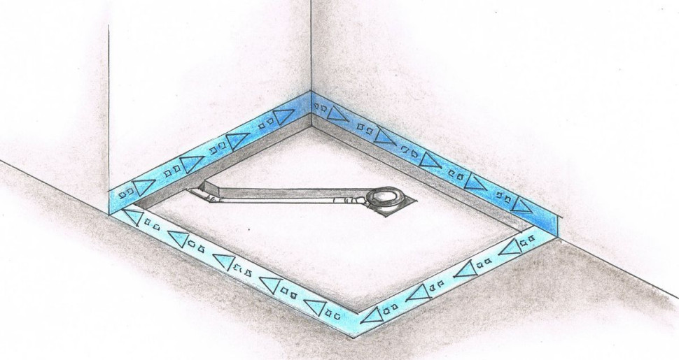

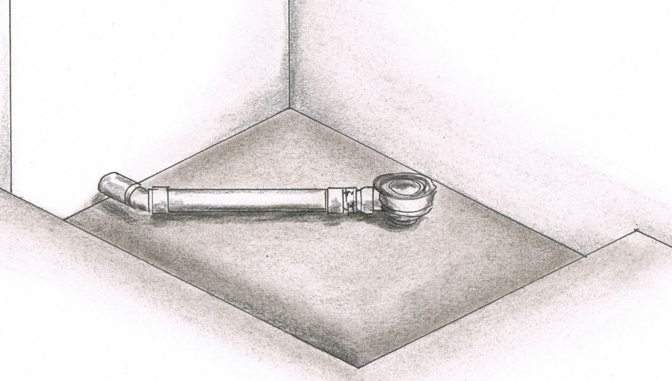

Montaż prysznica z odpływem w podłodze - krok 5. Wstawienie odpływu z syfonem
Największą trudność sprawia pogodzenie trzech wymagań naraz: zagłębienia syfonu, zachowania spadku podejścia i doprowadzenia go do pionu kanalizacyjnego. Przy rurze o średnicy 50 mm optymalny spadek podejścia wynosi 2%, czyli 2 cm na każdy metr długości (norma PN-EN 12056-2 dopuszcza przedział od 1 do 4%). Obie skrajne wartości są kłopotliwe, choć z przeciwnych powodów: przy 1% woda płynie zbyt wolno i na dnie rury odkładają się osady mydlane oraz tłuszczowe, natomiast powyżej 4% strumień spływa tak szybko, że zaczyna wysysać wodę z syfonu.
Podejście do natrysku nie powinno być dłuższe niż 3 m, mieć więcej niż trzy załamania pod kątem 90° ani pokonywać różnicy poziomów większej niż 1 m. To poważne ograniczenie przy planowaniu łazienki, bo każde dodatkowe kolano zjada zapas długości - jeśli odpływ wypada daleko od pionu, zwykle trzeba przesunąć samą strefę natrysku, a nie kombinować z przebiegiem rury.
Syfon musi mieć zamknięcie wodne o wysokości co najmniej 50 mm - to wymóg normowy, do którego odsyłają warunki techniczne (§ 122 ust. 2). Jeśli natrysk będzie używany sporadycznie, na przykład w łazience gościnnej lub w domu letniskowym, warto wybrać model z dodatkowym zamknięciem suchym: membrana zapobiegnie wydostawaniu się zapachów po odparowaniu wody.
Drugim parametrem, który łatwo przeoczyć, jest przepustowość odwodnienia podawana w litrach na sekundę. Musi ona przewyższać wydajność baterii lub panelu natryskowego, przeliczoną na te same jednostki - deszczownica dająca 18 l/min to 0,3 l/s. Odpływy niskoprofilowe bywają pod tym względem na granicy, zwłaszcza gdy panel ma jednocześnie działającą słuchawkę i dysze boczne.
Położenie syfonu wyznaczamy, wstawiając panel podpłytkowy „na sucho" w przygotowane zagłębienie. Przez fabryczny otwór zaznaczamy na podłożu środek odwodnienia i rysujemy krzyżyk.
Podejście montujemy z rur i kształtek o średnicy 50 mm, korzystając z kolan o różnych kątach. Przewód musi opadać równomiernie - nie wolno dopuścić do pofalowania w pionie, bo w zagłębieniach osadza się tłuszcz i włosy. Korekty przebiegu wykonuje się, zmieniając długość odcinków prostych, a nie dokładając kolejne kolana. Podłączenie rury do syfonu poprzedzamy wyjęciem uszczelek z kielichów - zakładamy je dopiero przy ostatecznym składaniu. Przycięte końce fazujemy pod kątem około 30° i usuwamy zadziory, a uszczelki smarujemy płynem poślizgowym albo mydłem. W połączeniach wciskanych zostawiamy 0,5 cm luzu kompensacyjnego, kielichy skręcane dociskamy mocno ręką.
Gotowy odpływ stabilizujemy podkładkami lub zaprawą - pod syfonem oraz w dwóch punktach na długości podejścia. Na koniec sprawdzamy szczelność i drożność, wlewając intensywnie wodę do wlotu syfonu, na przykład z konewki.

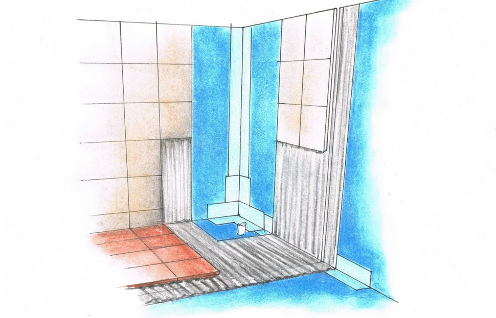

Montaż prysznica z odpływem w podłodze - krok 7. Izolacja podpłytkowa na ścianach
Gdy instalacja wodna jest już podłączona i sprawdzona, można zająć się ścianami. Podłoże musi być równe, suche i nośne - sprawdzamy to łatą i próbą zarysowania. Najlepszym podłożem pod okładzinę jest tynk cementowo-wapienny, ewentualnie wyrównany zaprawą klejową nałożoną dzień lub dwa wcześniej. Tynk gipsowy w strefie bezpośredniego zachlapania trzeba usunąć i zastąpić cementowym.
Kolejnym etapem jest hydroizolacja z folii w płynie, wzmocniona taśmą w narożnikach wklęsłych i na styku ze ścianą oraz mankietami wokół przejść instalacyjnych. Folię nakłada się w dwóch warstwach, krzyżowo, z zachowaniem przerwy technologicznej podanej przez producenta, a w strefie natrysku wyprowadza co najmniej 20 cm powyżej głowicy deszczownicy - w praktyce do wysokości 200-220 cm. Druga warstwa powinna mieć inny odcień niż pierwsza; dzięki temu od razu widać miejsca pominięte przy malowaniu.

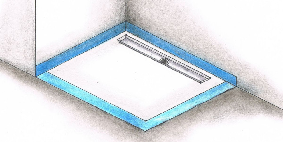

Montaż prysznica z odpływem w podłodze - krok 9. Izolacja przeciwwodna na obwodzie
Panele podpłytkowe dostarczane są zwykle z fabrycznie naklejoną membraną wodoszczelną, która zabezpiecza newralgiczny styk odwodnienia z posadzką łazienki. Jeżeli brodzik przylega do ściany, membranę wywijamy również na jej powierzchnię i łączymy z izolacją ścienną.
Wzdłuż krawędzi panelu odsłaniamy folię i nakładamy pod nią zaprawę klejową - wypełni ona szczelinę obwodową i zwiąże membranę z podłożem. Strefę wokół brodzika dodatkowo pokrywamy folią w płynie z wtopioną taśmą, uzyskując ciągłe połączenie z hydroizolacją posadzki i ścian.
Izolację przeciwwodną wykonuje się na całej powierzchni podłogi łazienki, nie tylko pod natryskiem - to zabezpieczenie na wypadek awarii pralki czy pęknięcia wężyka pod umywalką.
Zanim położymy pierwszą płytkę, warto przeprowadzić próbę wodną. Zatykamy odpływ, zalewamy strefę natrysku warstwą wody i pozostawiamy na 24 godziny, obserwując poziom lustra oraz sufit pomieszczenia poniżej. Usunięcie nieszczelności na tym etapie to kilka godzin pracy; po ułożeniu okładziny oznacza już skucie całej posadzki.
Dobę po zamocowaniu panelu można przystąpić do układania płytek podłogowych. Wtedy też łączymy syfon z kratką odpływową, kontrolując ułożenie uszczelki i ustawiając wysokość ramki odpowiednio do grubości płytki wraz z warstwą kleju.
