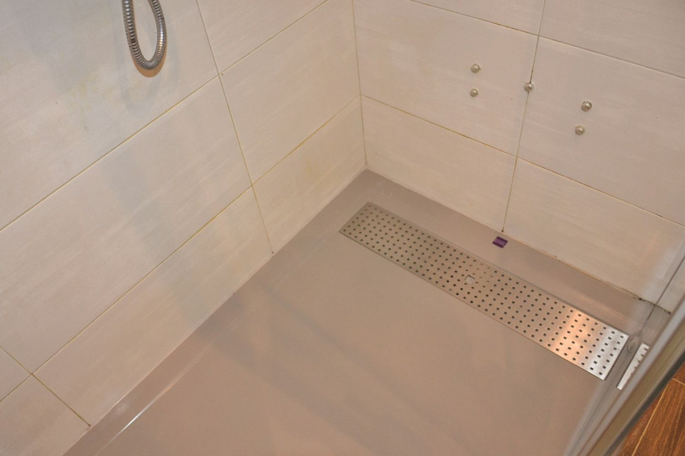

  • Irena: Powiększyliśmy łazienkę również dlatego, że początkowo nie chciałam rezygnować z wanny. Zamierzałam tylko wymienić tę poprzednią (stała przy ścianie czołowej, pod oknem) na nowocześniejszą. Marzył mi się model z drzwiami w przedniej ściance, ułatwiającymi starszym ludziom wchodzenie i wychodzenie. Jednak po przesunięciu ściany działowej i zmierzeniu dostępnej przestrzeni okazało się, że po zamontowaniu takiej wanny oraz dużej kabiny, umywalki z szafką i sedesu, wnętrze znowu stanie się zbyt ciasne (pralkę ulokowaliśmy w kotłowni). Z planu funkcyjnego usunęliśmy zatem wannę, bo bardziej zależy nam na prysznicu. Nie żałujemy, układ jest wygodny - nowy sprzęt nie ogranicza swobody ruchów. Wybraliśmy model kabiny z niskim brodzikiem, żeby podczas kąpieli móc stać na ciepłym podłożu (oprócz tego powierzchnia bez fug, w których zbierają się osady z wody, jest łatwiejsza do pielęgnacji). Chociaż wykonawcy zdemontowali wszystkie części starej posadzki aż do fundamentu - wymienili rury wodne i kanalizacyjne (na te z PVC i o prawidłowej średnicy) i przygotowali podejścia do zaplanowanej armatury łazienkowej (zmieniliśmy jej lokalizację), ponadto ułożyli termoizolację ze styroduru (10 cm) i poprowadzili wodne rury ogrzewania podłogowego - to przecież nie mogli tego ostatniego założyć w obrębie strefy kąpieli. Na ścianie zawiesiliśmy drabinkę grzewczą (bez grzałki elektrycznej), lecz szczególnie w łazience nic nie przebije podgrzewanej podłogi. Do niskiego brodzika wchodzi się łatwo, mieści się w nim stołeczek. Mąż poprosił glazurnika o przygotowanie w ścianie kołków do przytwierdzenia składanego krzesełka (nawet je zamontował, jednak niedawno zdjął, bo na razie z niego nie korzystaliśmy, tylko brudziło się od osadów z mydła i wody).

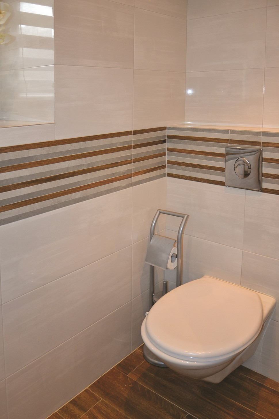

W posadzce wykonano podłogówkę, na ścianie z glazurą zamontowano podwieszany sedes
W posadzce wykonano podłogówkę, na ścianie z glazurą zamontowano podwieszany sedes.

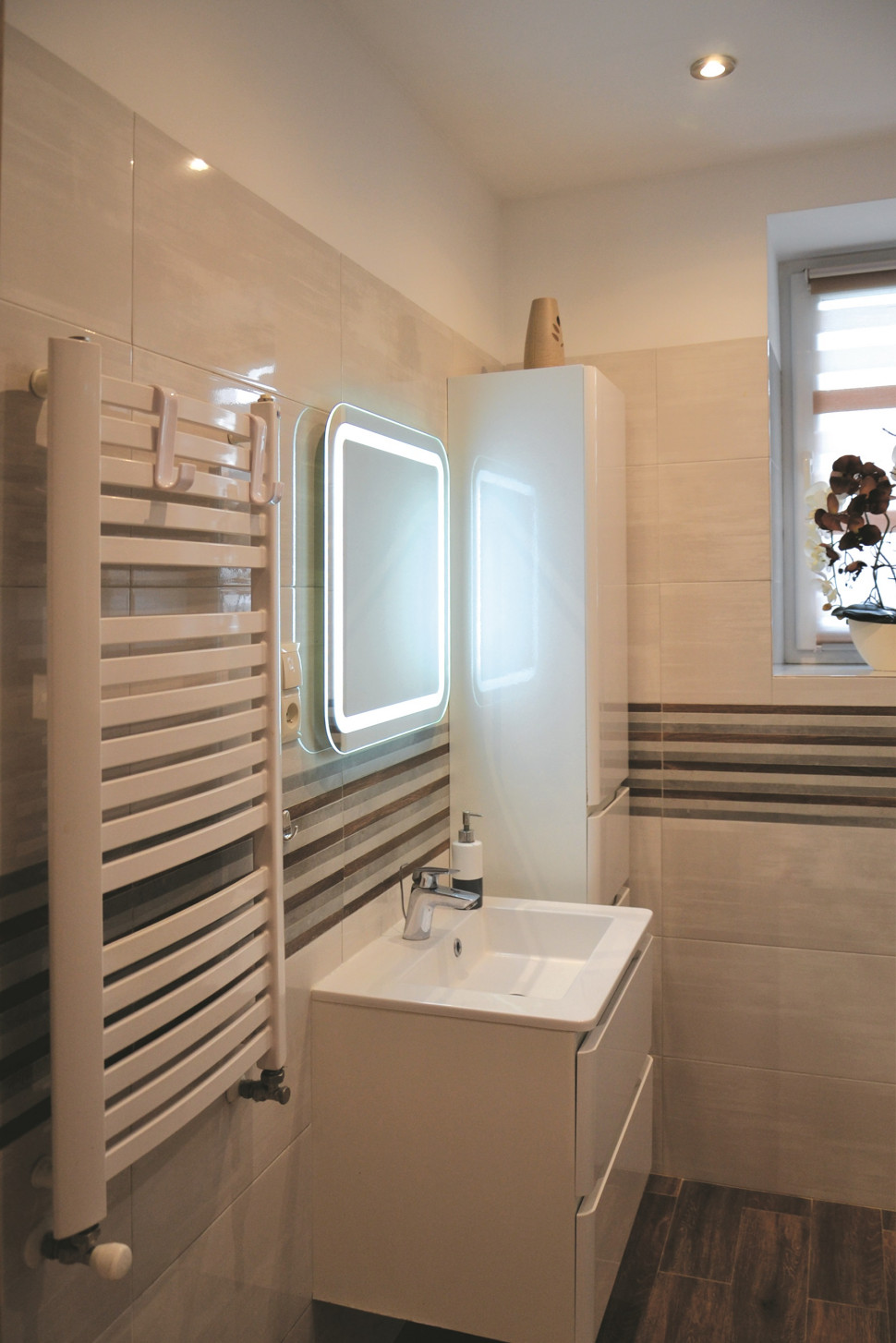

Podwieszana umywalka z szafką, stojąca bateria jednouchwytowa, grzejnik drabinkowy, nowe oświetlenie
Podwieszana umywalka z szafką, stojąca bateria jednouchwytowa, grzejnik drabinkowy, nowe oświetlenie.
  • Witek: W kabinie istotne jest szerokie wejście (my wybraliśmy przesuwne o szerokości 70 cm) i ścianki ze szkła z powłoką samoczyszczącą się - rzeczywiście po każdej kąpieli wystarczy je opłukać wodą, a pozostają czyste. Warto pamiętać o takim rozwiązaniu. Wewnątrz zamontowaliśmy chromowaną baterię termostatyczną, ze słuchawką i deszczownicą. Chcieliśmy wersję natynkową, żeby mieć dostęp do wszystkich części, bez rozkuwania ściany. Na podwieszanej umywalce (z szafką) mamy chromowaną stojącą baterię jednouchwytową. Jeżeli chodzi o sedes, to zastosowaliśmy opcję podwieszaną (przy takiej wygodniej myje się podłogę) i podtynkową (armatura wygląda minimalistycznie).

Na ścianie w kabinie z niskim brodzikiem przygotowano kołki do montażu krzesełka
Na ścianie w kabinie z niskim brodzikiem przygotowano kołki do montażu krzesełka.
  • Usprawniliśmy wentylację i oświetlenie. W wyremontowanym kominowym przewodzie wentylacyjnym elektryk założył wentylator, w łączniku skonfigurował funkcję uruchamiania go na żądanie (wstawiliśmy też nowocześniejsze okno uchylne, często je otwieramy). W podwieszanym suficie wyprowadził 4 halogeny górne. Do wykończenia posadzki i ścian przeznaczyliśmy gres (15 × 50 cm) i glazurę (30 × 60 cm), glazurnik łączył je bez fug. Żona nie chciała wykładać kaflami ścian do sufitu, jak wcześniej - unika już stawania na drabinie przy ich myciu. Górną część ścian pomalowaliśmy zatem farbą (białą) do łazienek. Oprawiliśmy nowe drzwi (z laminowanej płyty MDF), z wycięciem u dołu. Większość wyposażenia skompletowaliśmy w hipermarketach budowlanych.
