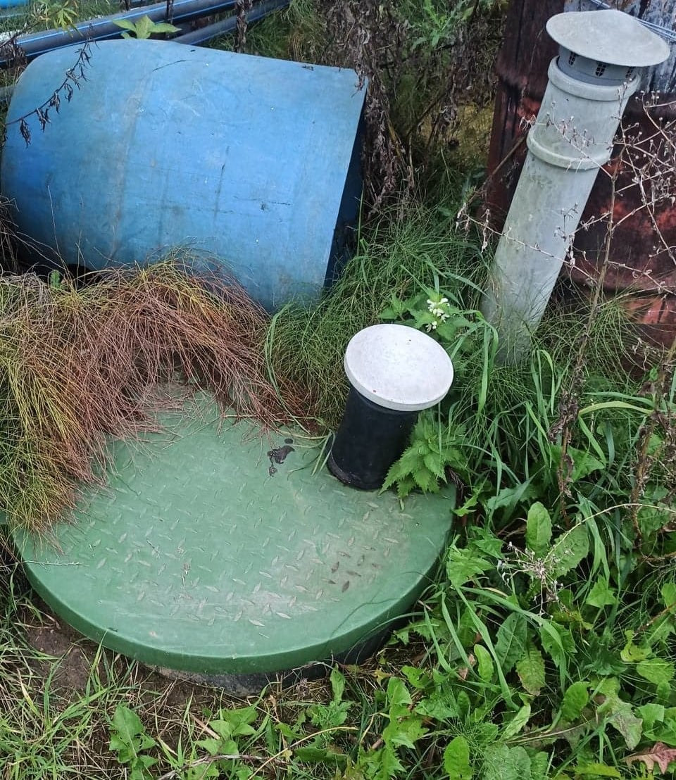

Biologiczna oczyszczalnia składa się z przepompowni, dwóch dwukomorowych zbiorników, studni rozprowadzającej i studni chłonnej
Biologiczna oczyszczalnia składa się z przepompowni, dwóch dwukomorowych zbiorników, studni rozprowadzającej i studni chłonnej.
Biologiczna oczyszczalnia - rady i przestrogi:
Ciężki sprzęt wjechał na naszą działkę po kilku tygodniach. Pierwsza ekipa, niestety, nie miała pojęcia, w jaki sposób połączyć dostarczone zbiorniki z istniejącą rurą kanalizacyjną, wychodzącą z budynku bardzo nisko, bo poniżej fundamentu. Nabałaganiła tylko, kopiąc w ziemi głęboką dziurę - po dniu roboczym pojechała w siną dal i nie wróciła.
Dopiero następna ekipa wykonawców fachowo poradziła sobie z taką materią. Odwrotnie niż poprzednicy, nie zamierzała wkopywać zbiorników poniżej fundamentów domu, na wysokości rury kanalizacyjnej. Zasypała niepotrzebny wykop i przygotowała przepompownię tuż pod poziomem gruntu. Do zasilania mocnej pompy wykorzystała istniejącą instalację elektryczną na 230 V. Potem sprawnie ulokowała w ziemi dwukomorowy osadnik gnilny i zamontowała pompę do napowietrzania złoża. Tuż za nim ustawiła drugi zbiornik, łącząc je rurą przelewową. Na końcu wybudowała i orurowała studnię rozdzielającą, a w odległości 20 m - studnię chłonną jako docelowe miejsce na oczyszczoną ciecz.
Ten ostatni element układu jest bardzo ważny. Wykop miał głębokość ponad 2 m i podobną szerokość. Wykonawcy wyścielili go geowłókniną, wsypali warstwę tłucznia, na nim ustawili wielką rurę z plastiku i wypełnili żwirem. Całość przykryli folią, odcinając studnię chłonną od wody opadowej. Oczyszczalnię zrealizowano prawidłowo, od czasu rozruchu nie mamy z nią żadnego kłopotu. Wszystkie elementy układu znajdują się na odpowiedniej głębokości, zostały obsypane żwirem i piachem. Nie pojawiają się przecieki ani zastoiny ścieków. System pracuje cicho i bezzapachowo, bez konieczności zasilania go bakteriami.

Raz na 3-4 lata muszę jedynie wezwać wóz asenizacyjny do opróżnienia układu oraz zgrać to z pojawieniem się serwisanta, który wyjmuje na zewnątrz pompy i filtry, dokonuje ich przeglądu. Po umyciu zbiorników i plastikowych kształtek filtracyjnych (mają formę rur z nacięciami i motylków), ponownie inicjuje pracę złoża (wsypuje jakieś środki) i całej oczyszczalni. Napowietrzającą pompę membranową trzeba było raz naprawić za 200 zł.
