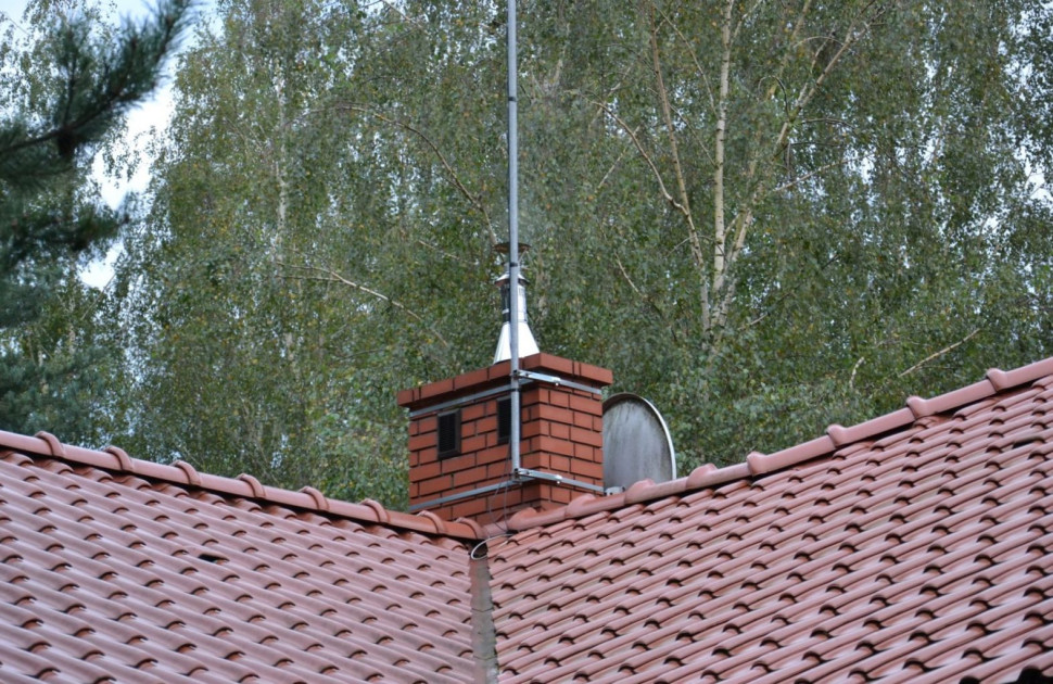

Domową instalację kanalizacyjną wentyluje się przez przewód kominowy
Domową instalację kanalizacyjną wentyluje się przez przewód kominowy.
