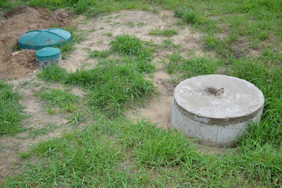

W drugiej komorze zbiornika z PVC zbiera się tzw. szara woda, która potem przepływa do drenów w poletku filtrującym
W drugiej komorze zbiornika z PVC zbiera się tzw. szara woda, która potem przepływa do drenów w poletku filtrującym.
Prosta oczyszczalnia drenażowa, której elementem jest szambo

Na zdjęciu otwierającym: Obie pokrywy dwukomorowego zbiornika łatwo się zdejmuje.
