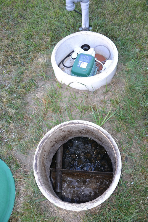

Wnętrze drugiej komory zbiornika
Wnętrze drugiej komory zbiornika wypełniają kształtki filtrujące, w trzeciej znajduje się pompa napowietrzająca i sterownik

  • Pod trzykomorowy duży zbiornik wykopałem koparką wykop o głębokość 2 m, potem osadziłem go w macierzystym piachu i wypoziomowałem. Według instrukcji zamontowałem kształtki filtracyjne i pompę ze sterownikiem. Rury drenujące poprowadziłem na głębokości ok. 60 cm, na bardzo grubej podsypce ze żwiru w dwóch rowach o gł. 1,20 m. Podsypka spokojnie ma grubość 60 cm.
    Ale teraz żałuję, że czystych ścieków nie gromadzę w studni chłonnej, tylko bezproduktywnie odprowadzam do gruntu. Miałbym teraz wodę do podlewania ogrodu! Pomyślę o tym, kiedy dreny przestaną być sprawne. Jeśli wciąż będą tak suche lata jak obecnie, to może zbuduję studnię wcześniej. Zalety mojej oczyszczalni to tania eksploatacja i łatwa obsługa.

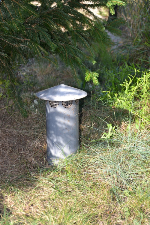

  • Radzę systematycznie zaglądać do oczyszczalni. Przyznaję, nie robiłem tego ani razu przez kilka lat i któregoś dnia zorientowałem się, że coś z nią nie gra. Kiedy zdjąłem dekle, na kształtkach filtracyjnych było dużo gęstego szlamu i sucha błona. Padł sterownik i złoże się nie napowietrzało, ani nie krążyło. Na szczęście, po wymianie sterownika szybko wszystko wróciło do normy! Teraz kontroluję oczyszczalnię co tydzień. Nieraz unosi się w powietrzu zapach drożdży, ale to pewnie wina kominka wentylacyjnego na dachu. Rura ma zbyt mały przekrój, bo zostawiłem ją po poprzednim szambie.
Zbiorczy kominek zapewnia napowietrzenie, rozsączających ścieki rur
Zbiorczy kominek zapewnia napowietrzenie, rozsączających ścieki rur. Poletko filtracyjne tworzą rury perforowane o łącznej dł. 30 m, ułożone w dwóch rowach ze żwirem
