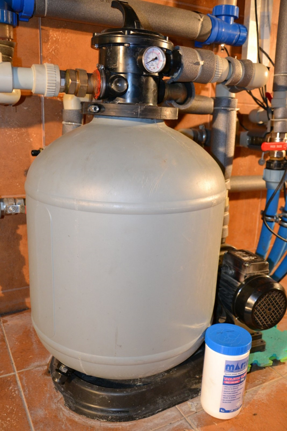

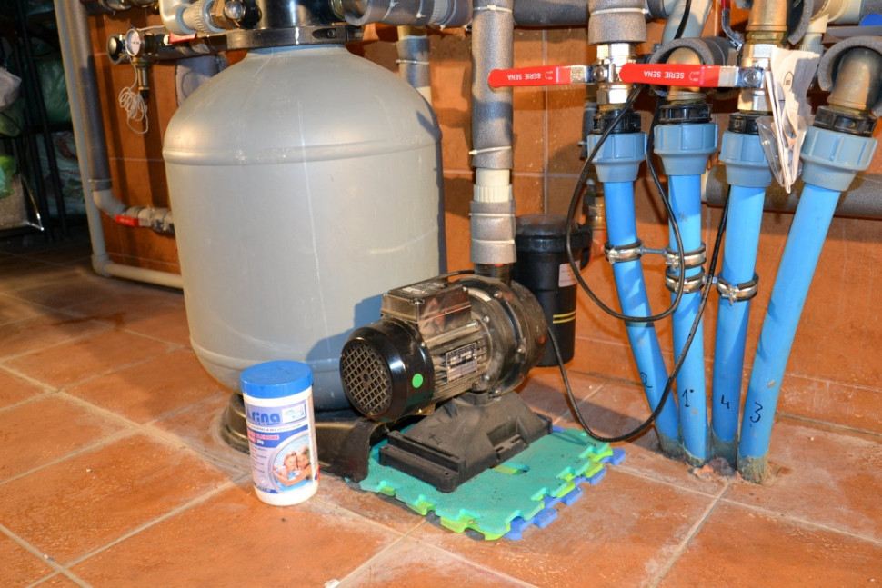

Filtr piaskowy współpracuje z pompą ssąco-tłoczącą o wydajności 17 m3/godz.

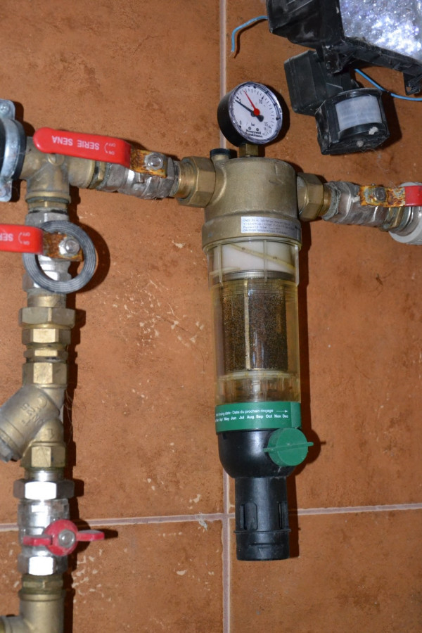

Decyzja: podczas budowy domu, hydraulik zalecił zamontowanie filtru mechanicznego, żeby zatrzymać przedostające się do wody zanieczyszczenia. Dla mnie montaż tego rodzaju filtra był zrozumiały i zasadny. Inaczej potraktowałem zmiękczanie wody z wodociągu.

Filtr mechaniczny na początku domowej instalacji wodociągowej

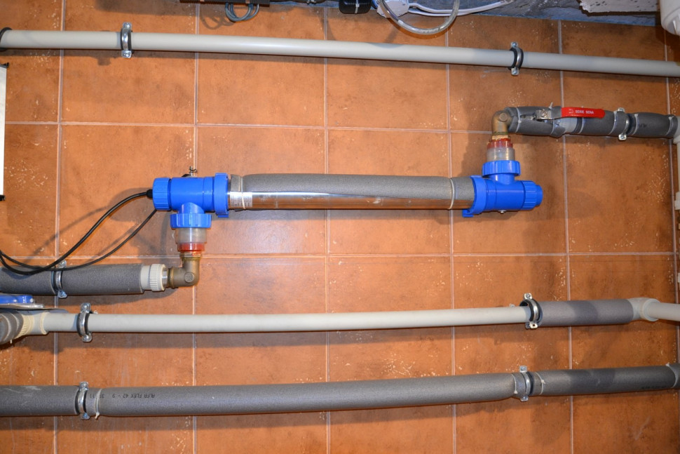

Woda basenowa przepływa przez ozonatory

  • Wodę w basenie staram się uzdatniać, stosując jak najmniej chemii. Oprócz dużego filtra piaskowego, zastosowałem wydajną pompę ssąco-tłoczącą, żeby woda szybko krążyła w układzie zamkniętym i dobrze się oczyszczała w złożu piaskowym. Na początku, miałem nieco mniej wydajną pompę, ale zmieniłem ją na obecną o wydajności 17 m3/godz. Dzięki niej cała woda basenowa przepływa przez filtr w ciągu 4,5 godziny. Przepływa również przez dwa duże ozonatory. Raz na 2 tygodnie używam suchego chloru, tabletek tlenowych, środka "pH minus", utrzymującego właściwe pH wody. Szok chlorowy ścina w wodzie wszelkie zanieczyszczenia, które płyną przez skimmer w dnie basenu do filtra piaskowego i tam się zatrzymują. Raz na kilka tygodni, wykonuję płukanie wsteczne filtra, które wypłukuje z piasku wszystkie nagromadzone zanieczyszczenia. Popłuczyny odprowadzam do szamba. Takie uzdatnianie wody w basenie do domowego użytku zupełnie wystarcza.
