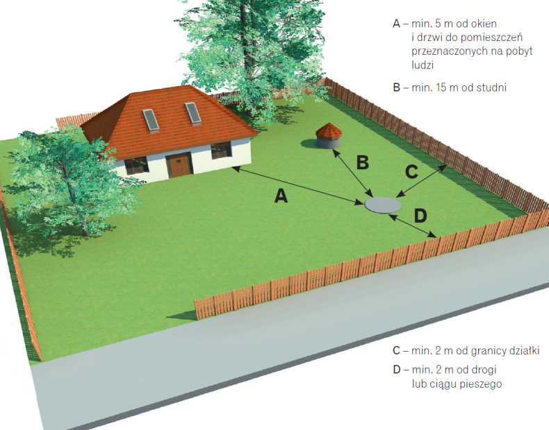

Zbiornik możemy ulokować w każdym miejscu naszej działki, pod warunkiem zachowania odpowiednich odległości od studni (15 m), okien i drzwi do pomieszczeń przeznaczonych na pobyt ludzi (5 m) oraz granicy działki (2 m). Odległość od granicy działki może być mniejsza, o ile zainteresowani sąsiedzi uzgodnią usytuowanie swoich zbiorników bezpośrednio przy granicy. Szamba nie wolno sytuować w zagłębieniu terenu, gdzie byłoby narażone na zalanie przez wody opadowe. Kto to zlekceważy, przeklnie własną lekkomyślność, gdy przyjdzie mu opróżniać zbiornik z deszczówki.
Schemat: Wymagana przepisami prawa odległość szamba od innych obiektów
