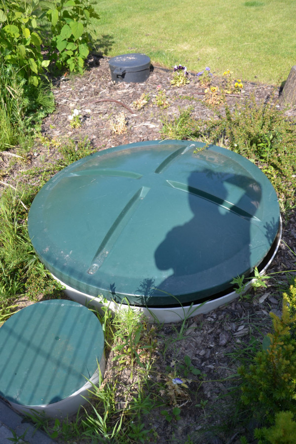

Cylindryczny, sześciokomorowy zbiornik oczyszczalni biologicznej ulokowano w odległości kilkanaście metrów od domu
Cylindryczny, sześciokomorowy zbiornik oczyszczalni biologicznej ulokowano w odległości kilkanaście metrów od domu.
