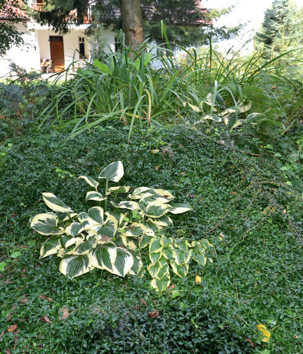

Najbardziej cieszę się z tego, że hydroponiczny system w sposób ekologiczny oczyszcza ścieki, że rośliny, posadzone na głównym reaktorze, wykorzystują uzyskaną ciecz do bujnego wzrostu - mówi Lidka, która hydroponiczną oczyszczalnię użytkuje od 2013 r.

Główny reaktor, w formie walca o średnicy 2 m, obsypano ziemią, na jego zboczu - kaskada wodna.

Na zdjęciu otwierającym: Pod roślinnością znajduje się żelbetowy dwukomorowy osadnik gnilny (w II komorze przepompownia).
