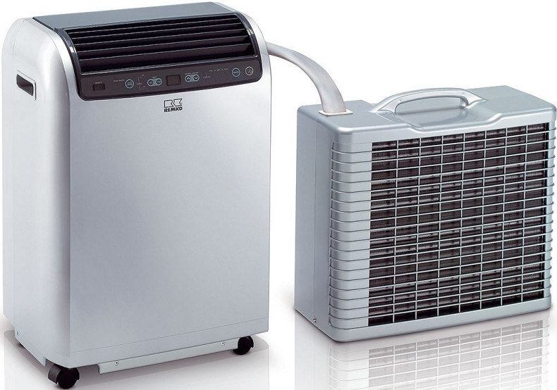

Klimatyzator przenośny
Klimatyzator przenośny. (fot. TKL)
