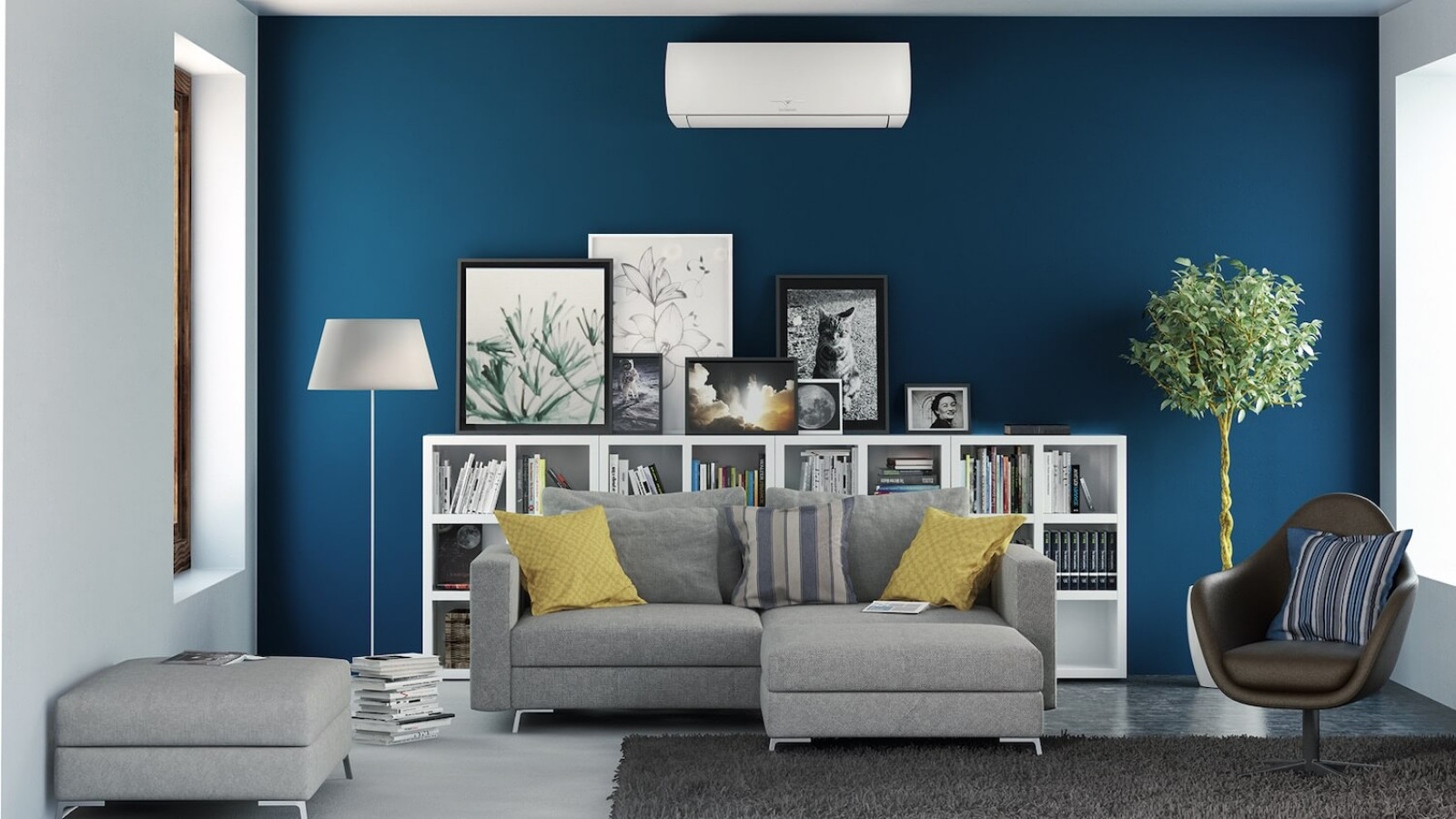

jaki klimatyzator do mieszkania
W mieszkaniach z dużymi oknami od południa latem bez klimatyzacji trudno wytrzymać, fot. FREE/GREE

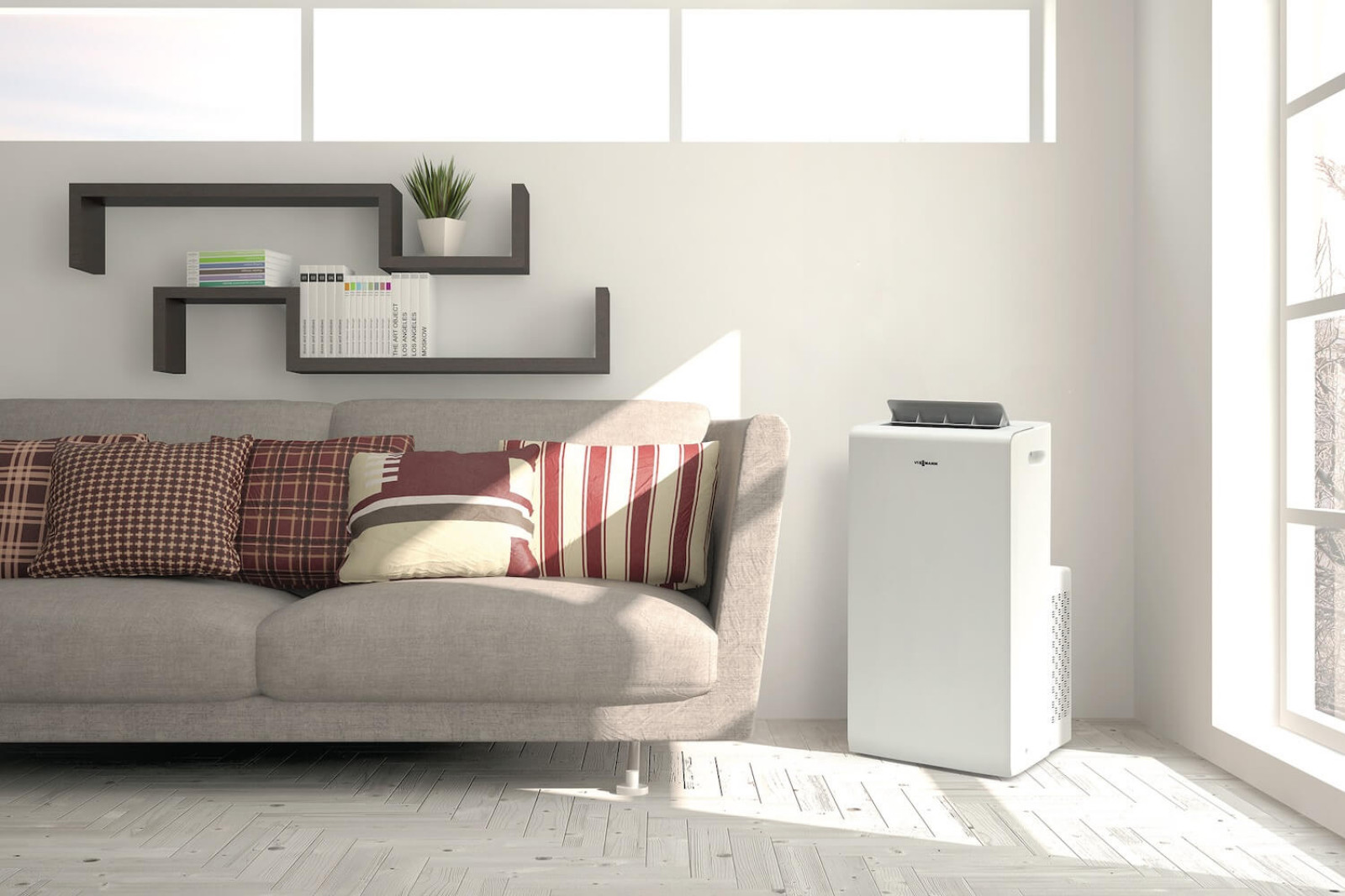

Jak działa klimatyzator przenośny?
Działanie klimatyzatorów przenośnych polega raczej na wytworzeniu strumienia chłodnego powietrza, niż solidnym schłodzeniu całego wnętrza. Klimatyzator przenośny instaluje się samodzielnie, jedyne co trzeba zrobić, to wyprowadzić rurę wywiewną na zewnątrz domu, np. przez uchylone okno. Jednak wtedy do środka napływa gorące powietrze. Sam klimatyzator w czasie pracy także się nagrzewa i oddaje ciepło do pomieszczenia, które ma chłodzić.
czy warto kupić klimatyzator przenośny
Klimatyzator przenośny, fot. VIESSMANN
Klimatyzatory przenośne mają pojemniki na skropliny, które trzeba opróżniać. Wadą klimatyzatorów kompaktowych jest też wysoki poziom hałasu, wytwarzanego w czasie pracy (za co odpowiada głównie sprężarka).

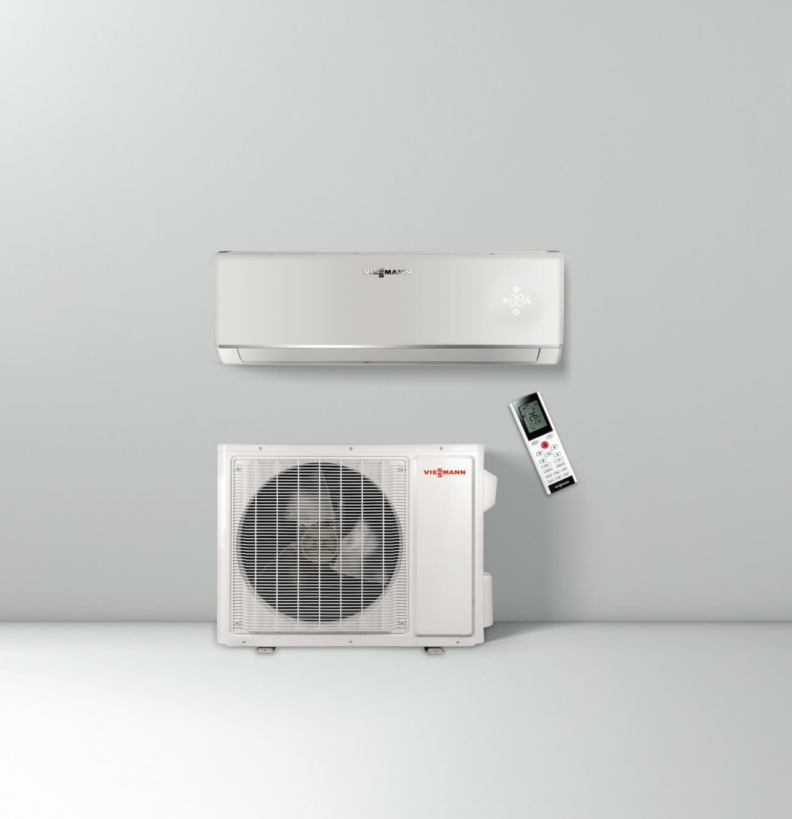

Jak działa klimatyzator split?
Klimatyzatory typu split są dwuczęściowe. W pomieszczeniu montuje się jednostkę wewnętrzną (są w niej parownik, filtry i wentylator). Druga jednostka, z głośną sprężarką, oddającym ciepło skraplaczem i zaworem rozprężnym, trafia na zewnątrz. Dzięki temu hałas generowany przez klimatyzator split nie jest uciążliwy dla domowników. Obie jednostki łączą cienkie rurki, którymi płynie czynnik chłodniczy. Montaż klimatyzatora split trzeba zlecić specjalistom, zwykle trwa on kilka do kilkunastu godzin.
Inwestorzy zainteresowani chłodzeniem kilku pomieszczeń na raz mogą wybrać modele klimatyzatorów multi split. Tu jedna jednostka zewnętrzna, o dużej mocy, współpracuje z kilkoma wewnętrznymi (maksymalnie pięcioma). Działaniem każdej z nich można sterować osobno.
klimatyzator split
W klimatyzatorach typu split, hałasująca jednostka montowana jest na zewnątrz, a w pomieszczeniu - cichy moduł wewnętrzny. Pracą klimatyzatora steruje się pilotem, fot. VIESSMANN

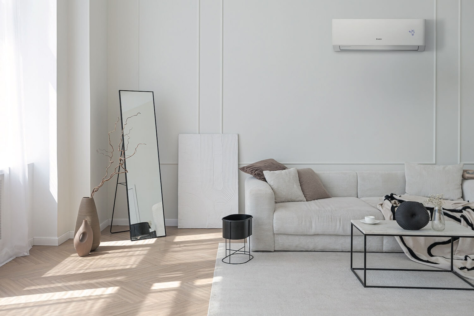

klimatyzator pompa ciepła powietrze/powietrze
Klimatyzator to w gruncie rzeczy pompa ciepła powietrze/powietrze, która może chłodzić i grzać, fot. DE DIETRICH
