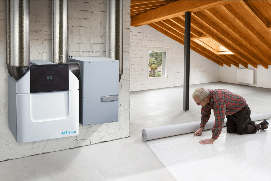

Centrala wentylacyjna powinna trafić do nieużytkowego, lecz ocieplonego pomieszczenia, daleko od sypialni (do garażu, czystej kotłowni, garderoby, spiżarni). Zwykle wiesza się ją na ścianie, na wysokości umożliwiającej swobodne korzystanie z pomieszczenia, zapewniającej łatwy odpływ kondensatu oraz wygodny dostęp do wymiennych filtrów. Na ścianie trzeba pozostawić tyle miejsca, żeby realne było ułożenie od centrali prostego przewodu wentylacyjnego o długości co najmniej 80 cm.

Na zdjęciu otwierającym: Centrala wentylacyjna z wymiennikiem ciepła i dwoma energooszczędnymi wentylatorami (niezależnie od siebie regulują one strumienie przepływu powietrza). (fot. Stiebel Eltron)
