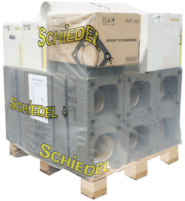

System kominowy to kompletny wyrób. Wszystkie elementy pochodzą z jednej firmy i to ona udziela gwarancji
System kominowy to kompletny wyrób. Wszystkie elementy pochodzą z jednej firmy i to ona udziela gwarancji. Może ona wynosić nawet kilkadziesiąt lat. (fot. Schiedel)
Kominy prefabrykowane, także te ceramiczne, są znacznie lżejsze od tradycyjnych murowanych. Zajmują ponadto mniej miejsca. Te z ceramiki posadawia się na stopie fundamentowej zagłębionej w gruncie. Niekiedy - ale tylko za zgodą konstruktora - można je oprzeć bezpośrednio na stropie. Z kolei systemy stalowe są na tyle lekkie, że wystarczy np. umocować je do ściany. To duża zaleta w przypadku remontu domu i konieczności dodania komina w nowym miejscu.

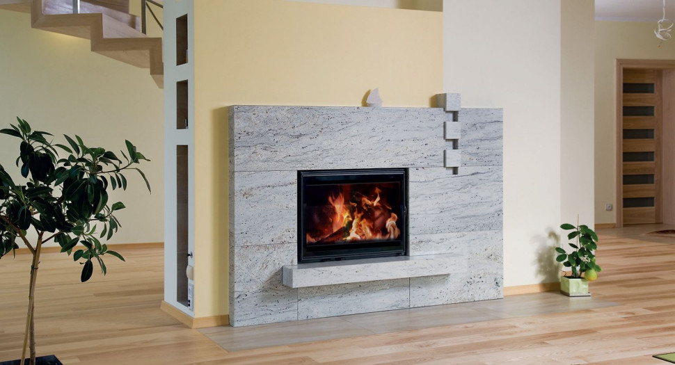

Na co zwracać uwagę przy doborze kominka do komina?
Zgodnie z prawem kominek nie może być jedynym źródłem ciepła w domu jednorodzinnym. Dlatego, chociaż ich popularność od lat nie słabnie, to zwykle głównym źródłem ogrzewania jest jakiś kocioł - gazowy, olejowy, węglowy lub elektryczny. Jednak skoro już mamy dwa źródła ciepła, to aż żal nie wykorzystywać efektywnie obu.
Motywacje mogą być różne. Jedni liczą na zmniejszenie kosztów eksploatacji - 1 kWh ciepła z drewna kosztuje nawet 3 razy mniej niż z gazu płynnego (LPG). Dla innych liczy się niezależność i bezpieczeństwo - rezerwowe ogrzewanie warto mieć w naszym klimacie. Zwykle są to kominki zamknięte - z wkładem i obudową. Kominki otwarte, choć urokliwe, są nieefektywne jako urządzenia grzewcze, bo większość ciepła trafia do komina. A ten musi spełniać szczególne wymagania. Przede wszystkim kominek musi być podłączony do osobnego przewodu kominowego, nie może on być wspólny z piecem lub kotłem.
Wprawdzie minimalny wymiar kanału dymowego może wynosić zaledwie 140 × 140 mm lub 150 mm średnicy, jednak najczęściej będzie to znacznie więcej, nawet 250 mm. Jako podstawową zasadę przyjmuje się, że średnica kanału nie powinna być mniejsza niż średnica wylotu z kominka. Ponadto trzeba pamiętać, że temperatura dymu z kominka bywa zarówno znacznie wyższa, jak i niższa niż z kotła na paliwo stałe. Wiele zależy tu od naszej umiejętności palenia i jakości drewna.
Kominek z dekoracyjną obudową
W praktyce kominów o największej średnicy wymagają kominki. Przyjmuje się, że nie powinna ona być mniejsza niż średnica czopucha wkładu. (fot. Kominki Dovre)
